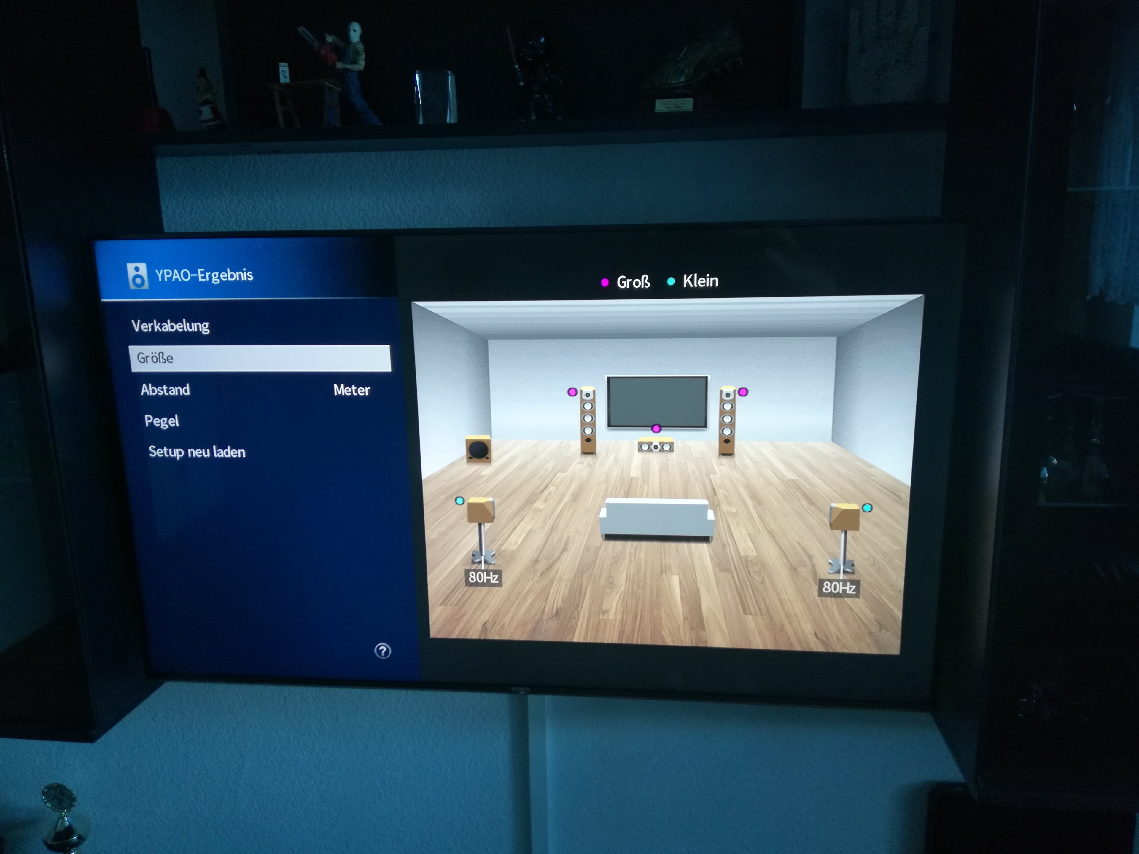

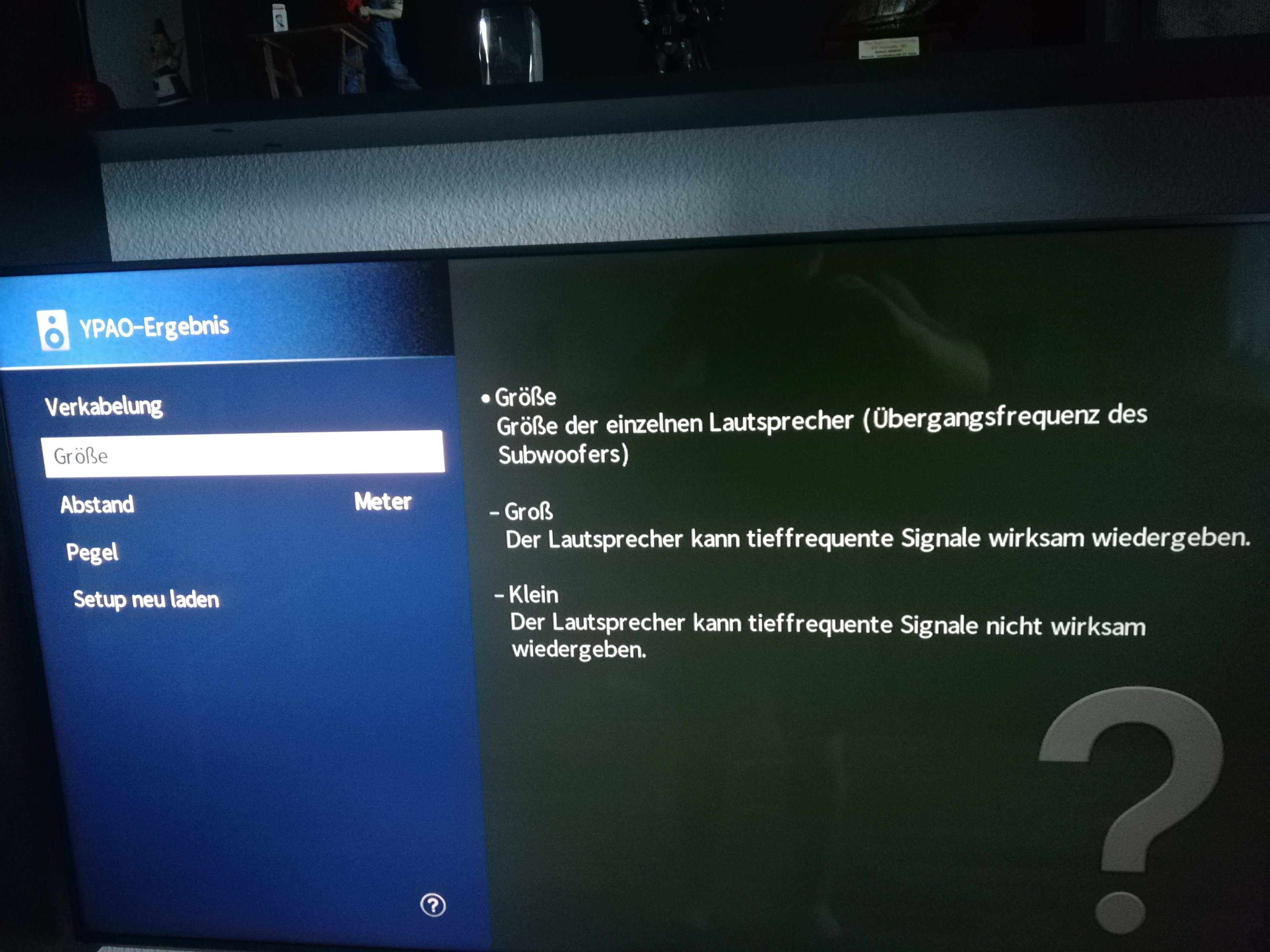

So ganz habe ich das jetzt auch nicht verstanden. Wenn ich die Lautsprecher auf Klein oder Groß stelle und die Übernahmefrequenz ändere und danach neu einmesse dann wird das doch nicht übernommen? Dann zeigt er Mir doch wieder die Front und den Center als Groß an oder wie meinst du das jetzt genau?

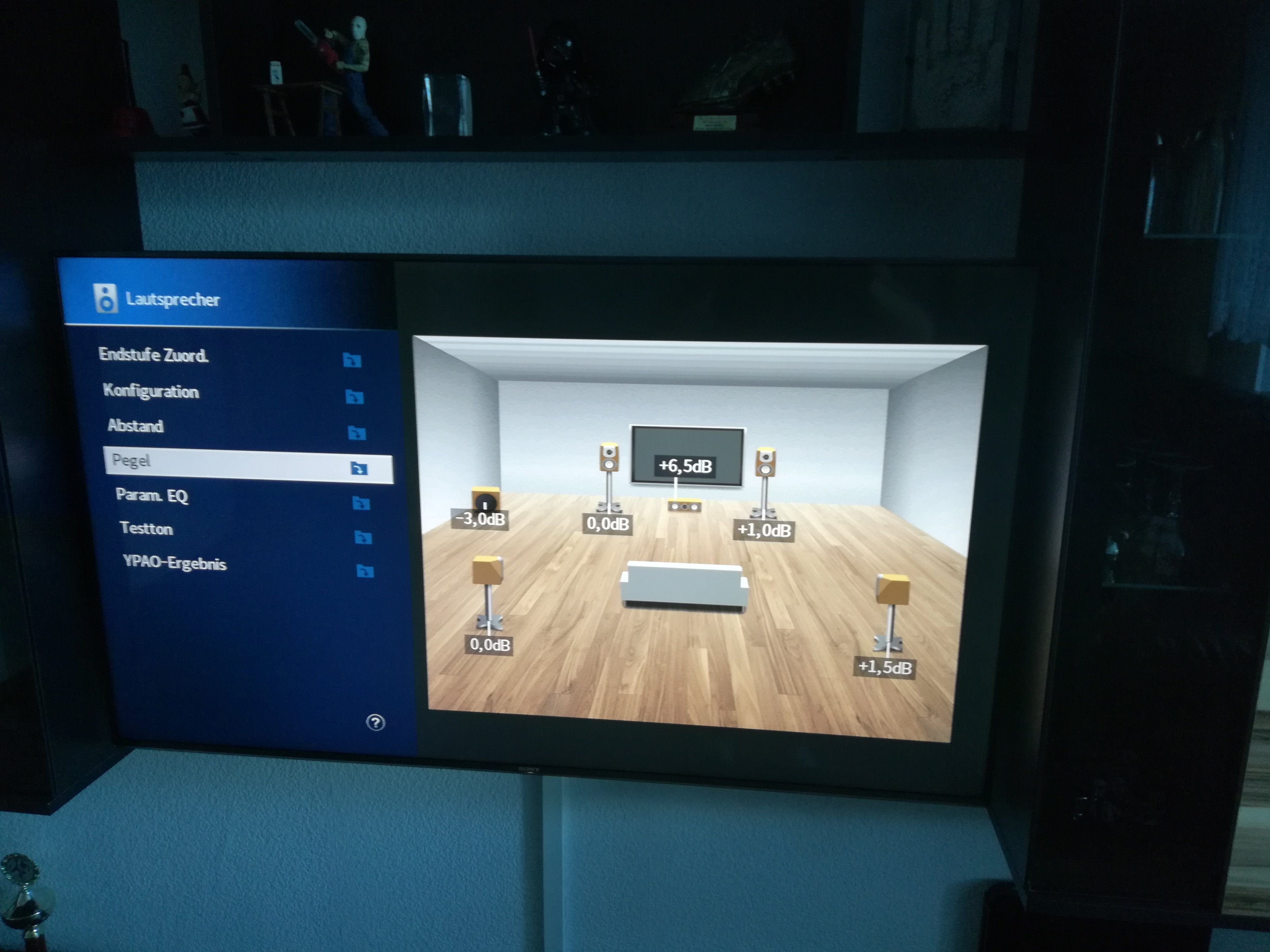

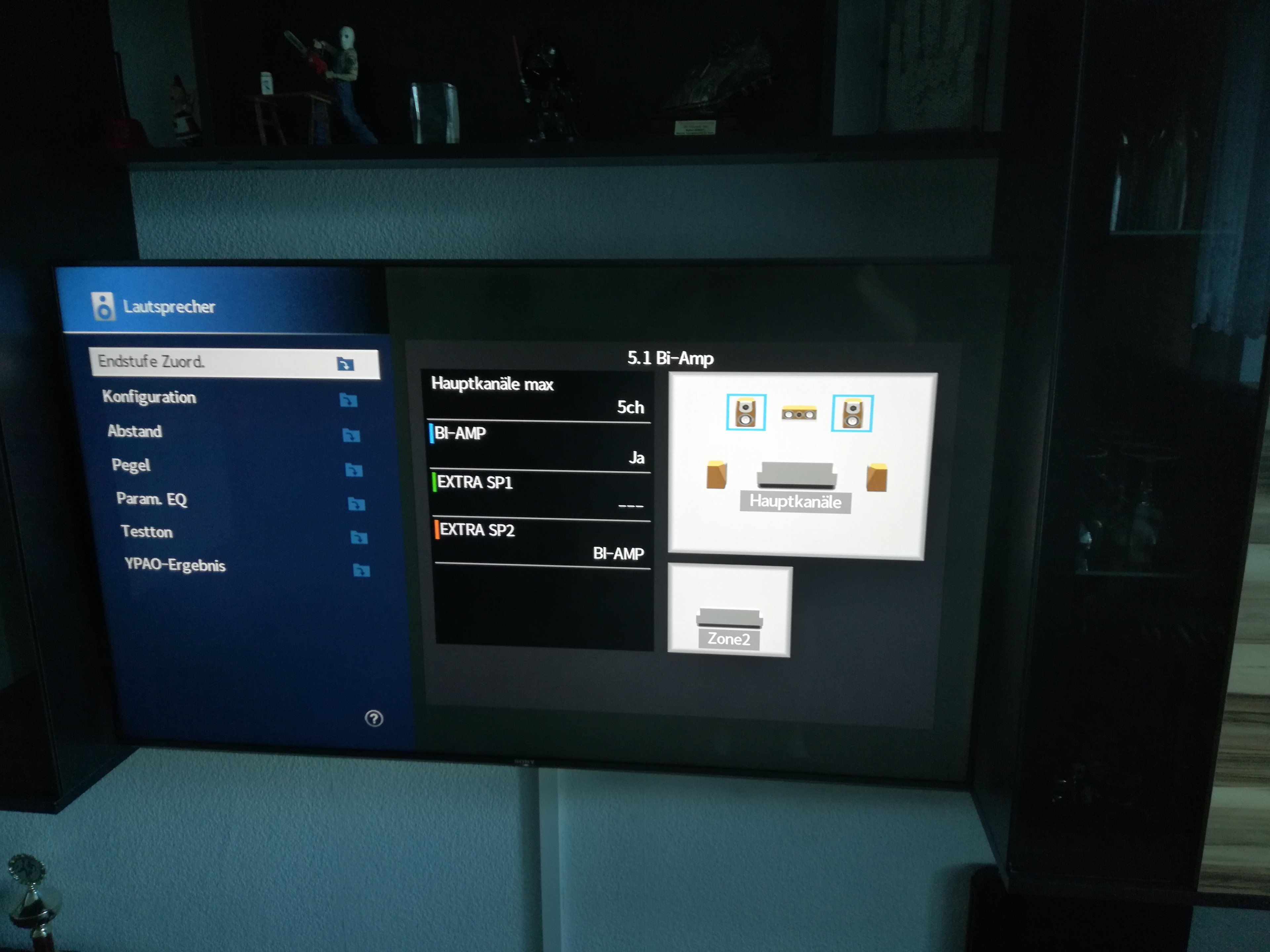

Ich hab jetzt mal den Sessel in die Mitte gestellt und den Subwoofer auf -18dB gelassen.
Hier das Ergebnis:
IMG_20200720_121958.jpg IMG_20200720_122007.jpg IMG_20200720_122016.jpg IMG_20200720_122304.jpg

Ich hab hier was gefunden wo das gut erklärt wird mit den Großen und Kleinen Lautsprechern:
marcus locos schrieb:
Meinst du jetzt die -5,5dB ob das passt? Oder hinten am Regler die -18dB?
Hattest du es so belassen oder hast du den Subwooferpegel am subwoofer noch etwas verringert?
zum Rest.
Stell doch mal alle Lautsprecher auf klein und übernimm die Übernahmefrequenzen. Anschließend miss nochmal automatisch ein. Ich hoffe der Yamaha übernimmt das dann.Falls nicht automatisch einmessen und im Anschluss einfach alles auf klein stellen und die Übernahmefrequenzen übernehmen. Und im Anschluss hören beim Film.
Reaktionen: marcus locos
Nein da habe ich nix geändert. Steht immer noch bei -18dB.

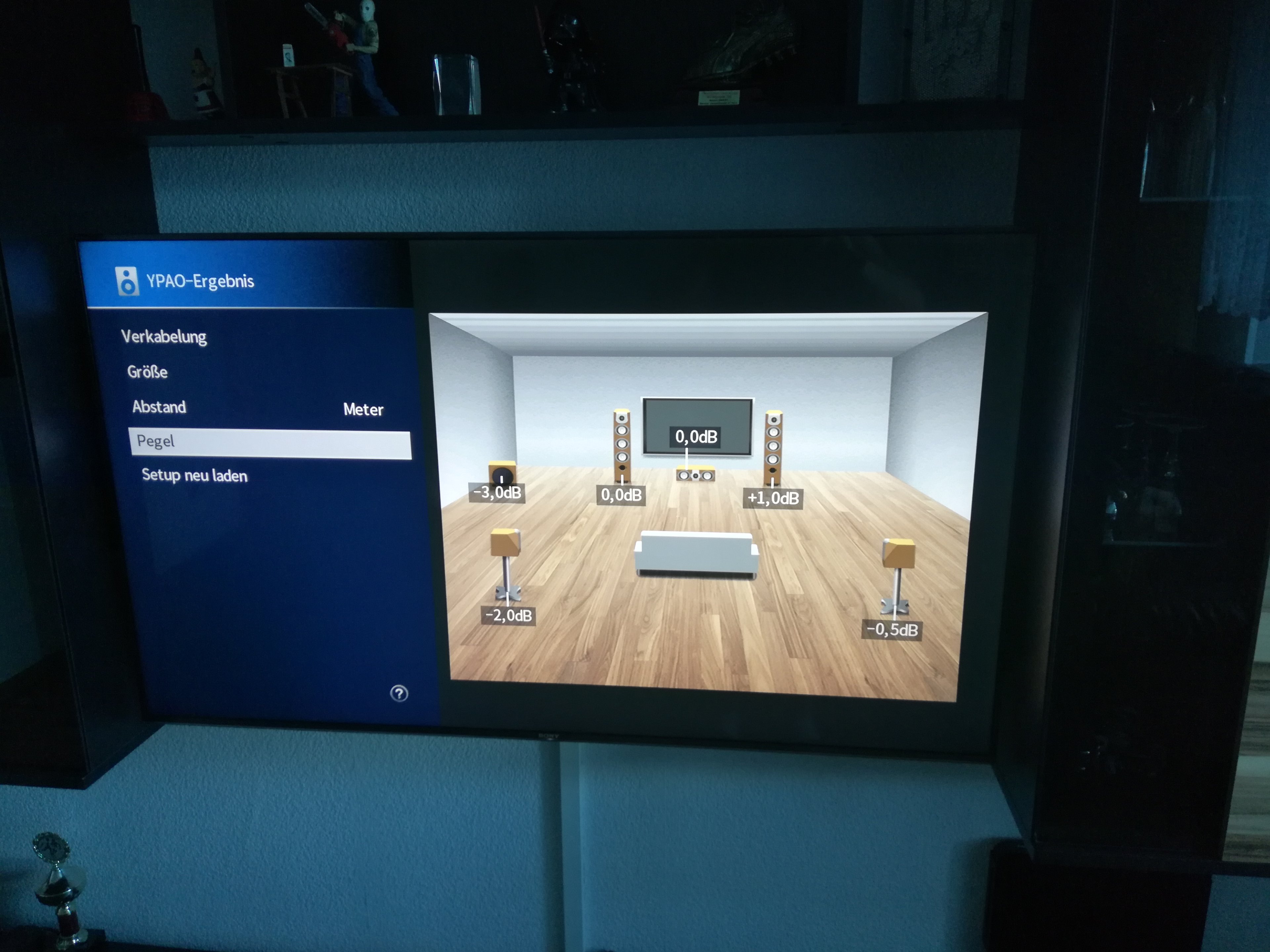

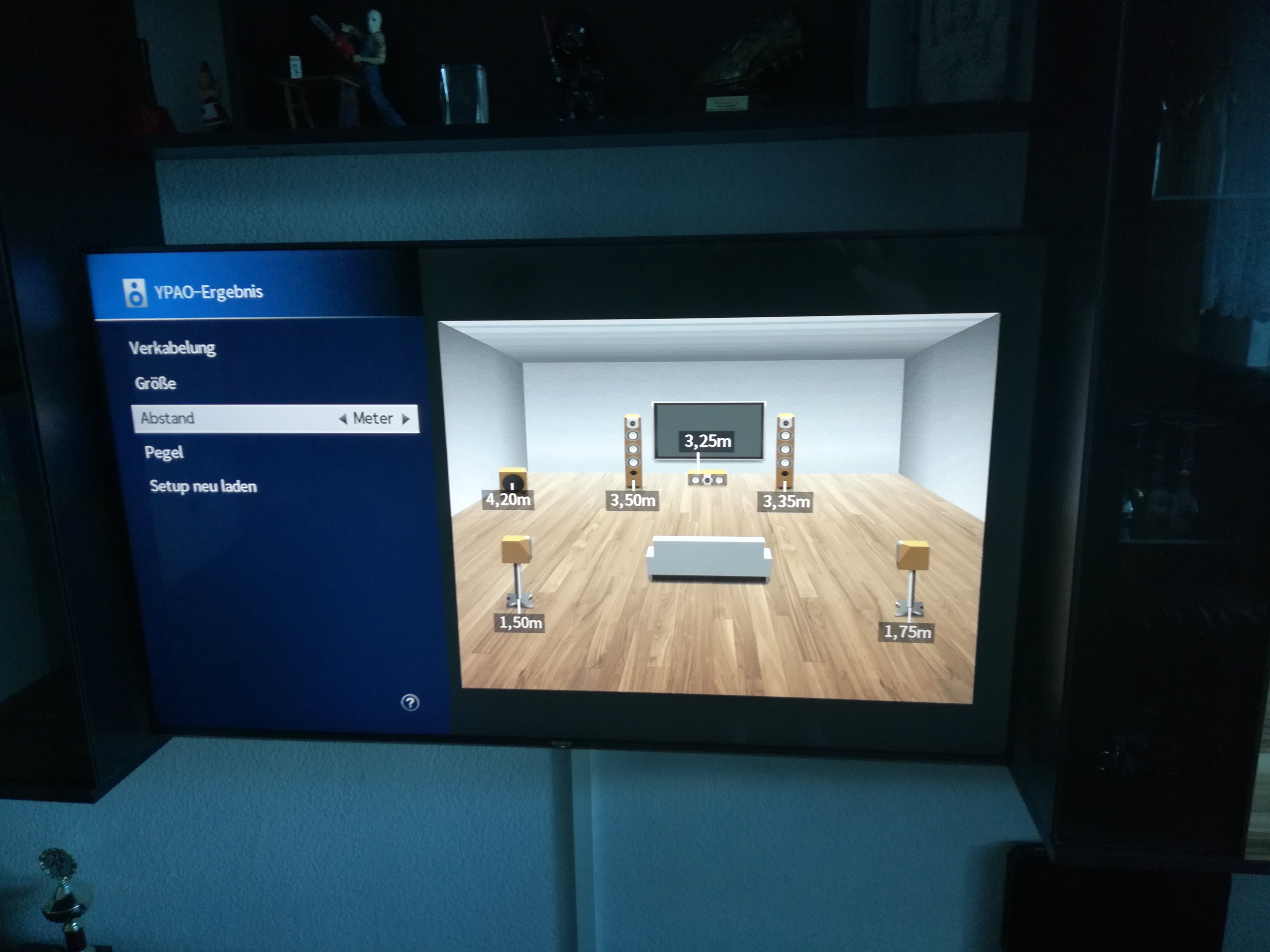

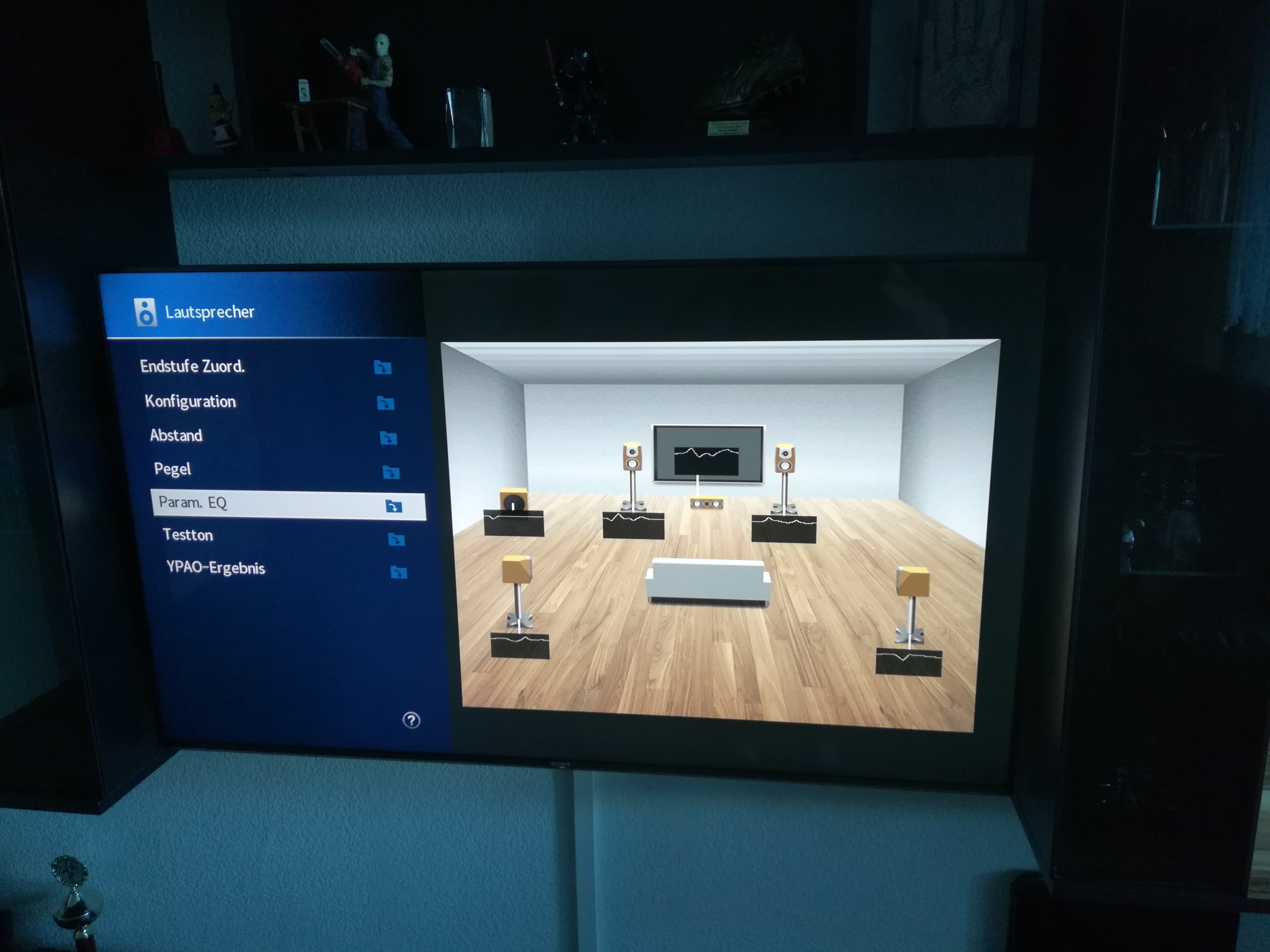

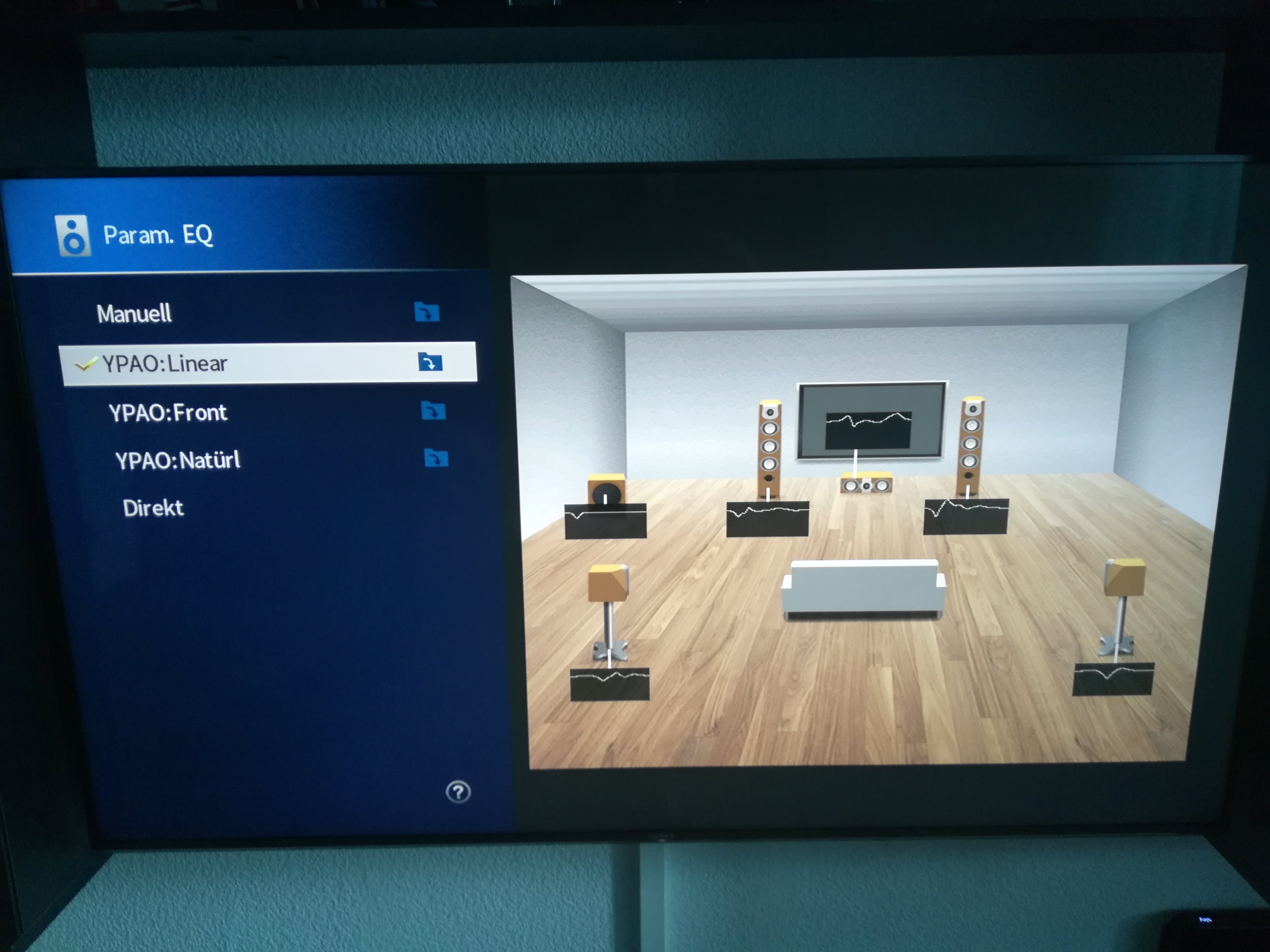

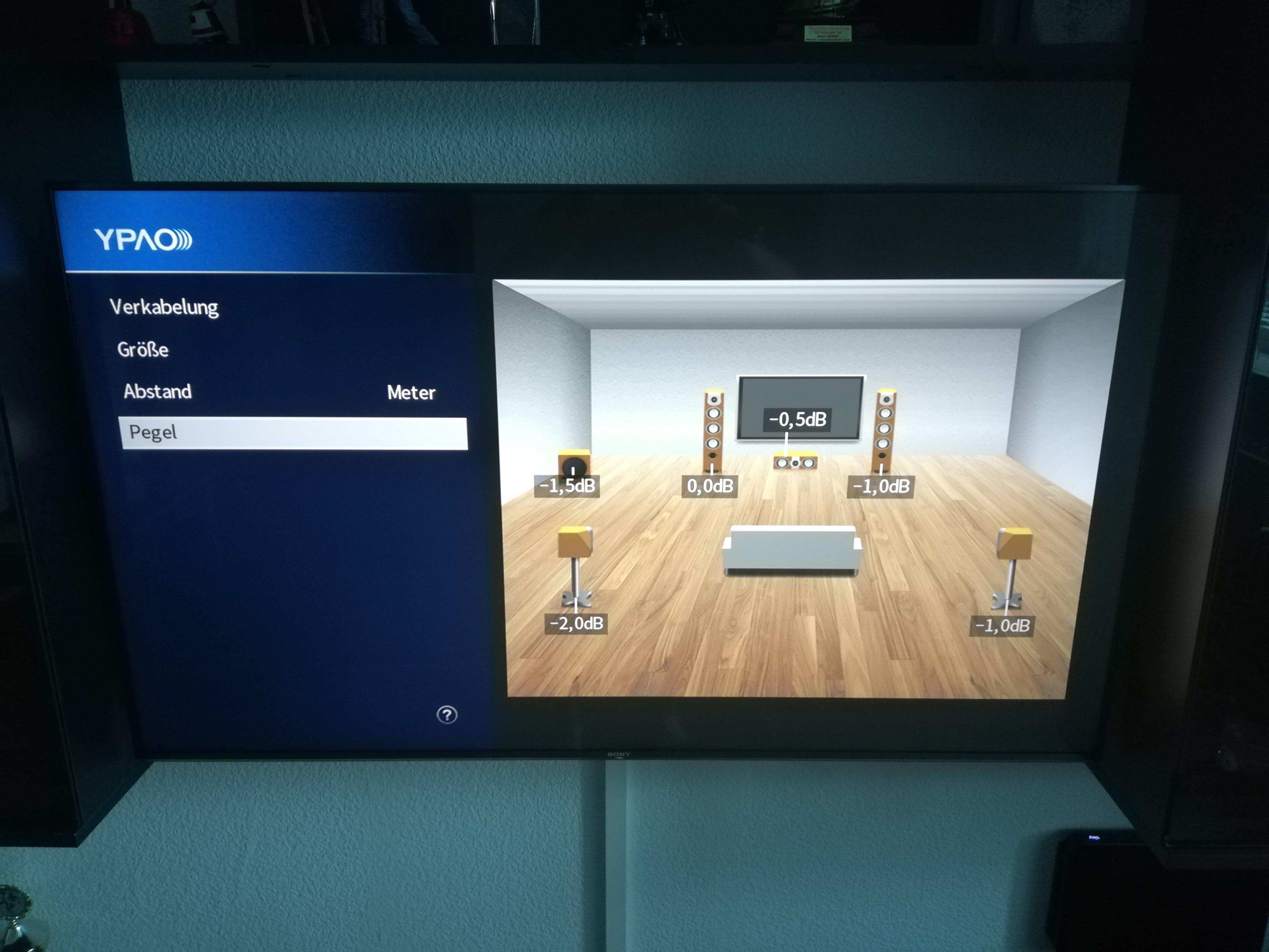

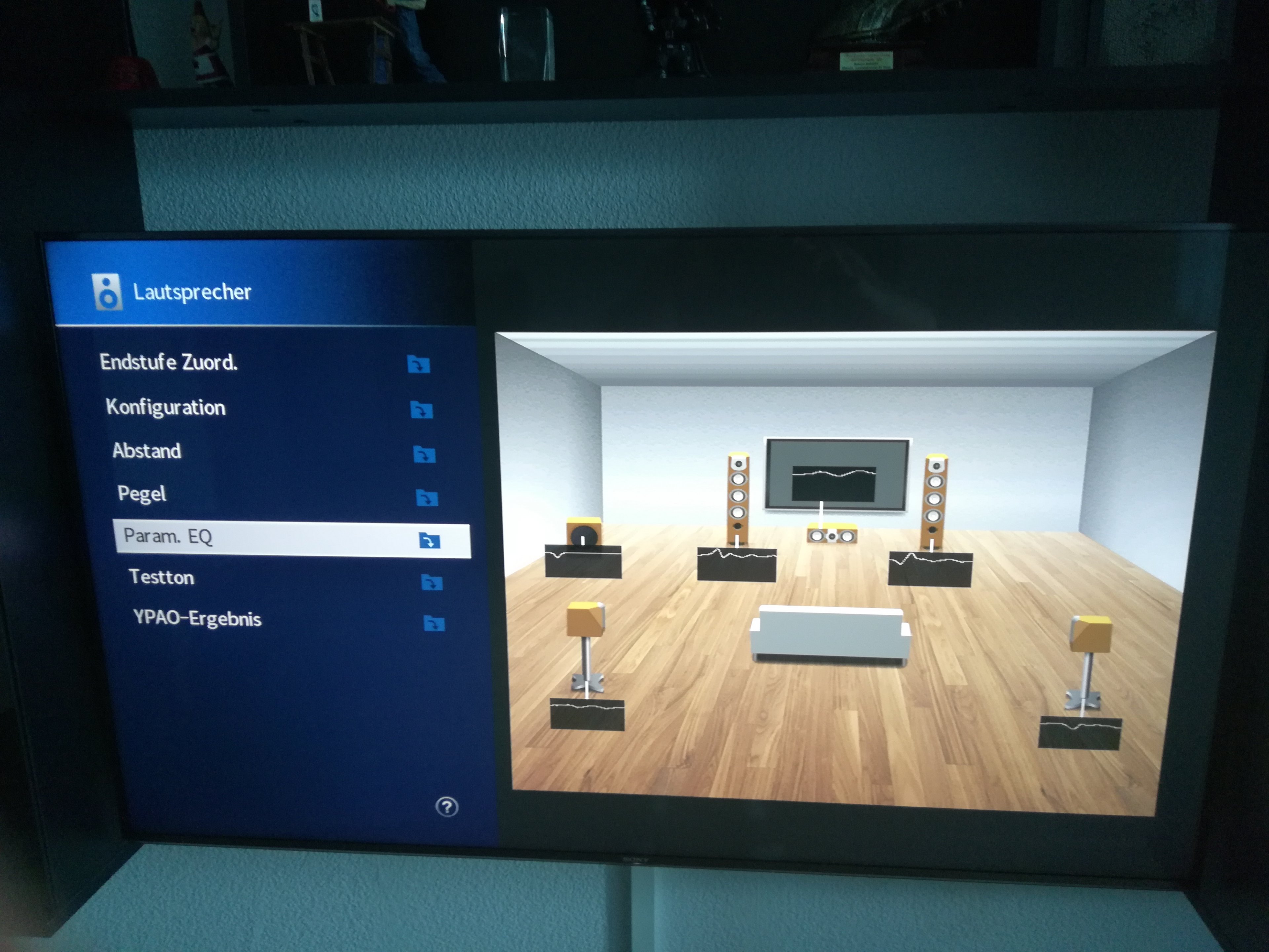

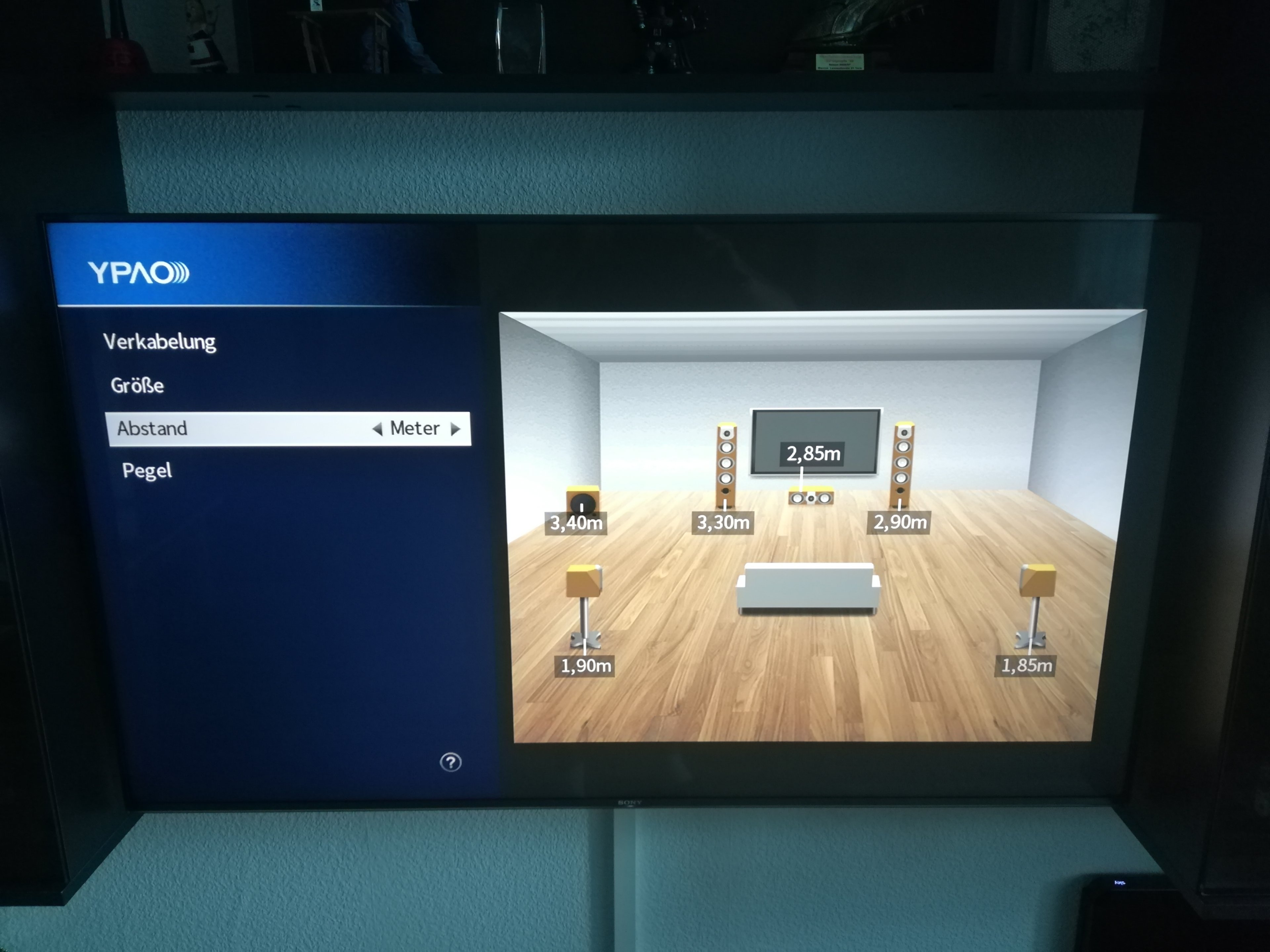

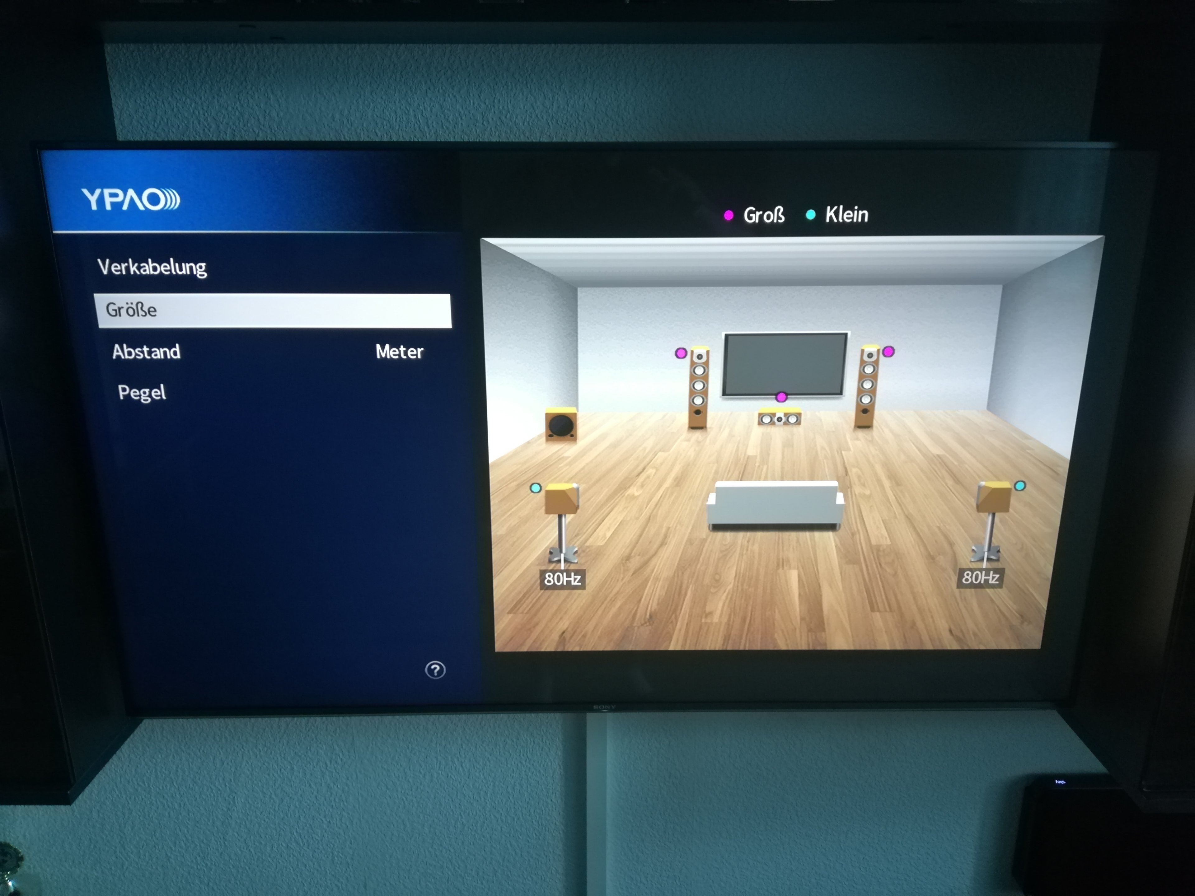

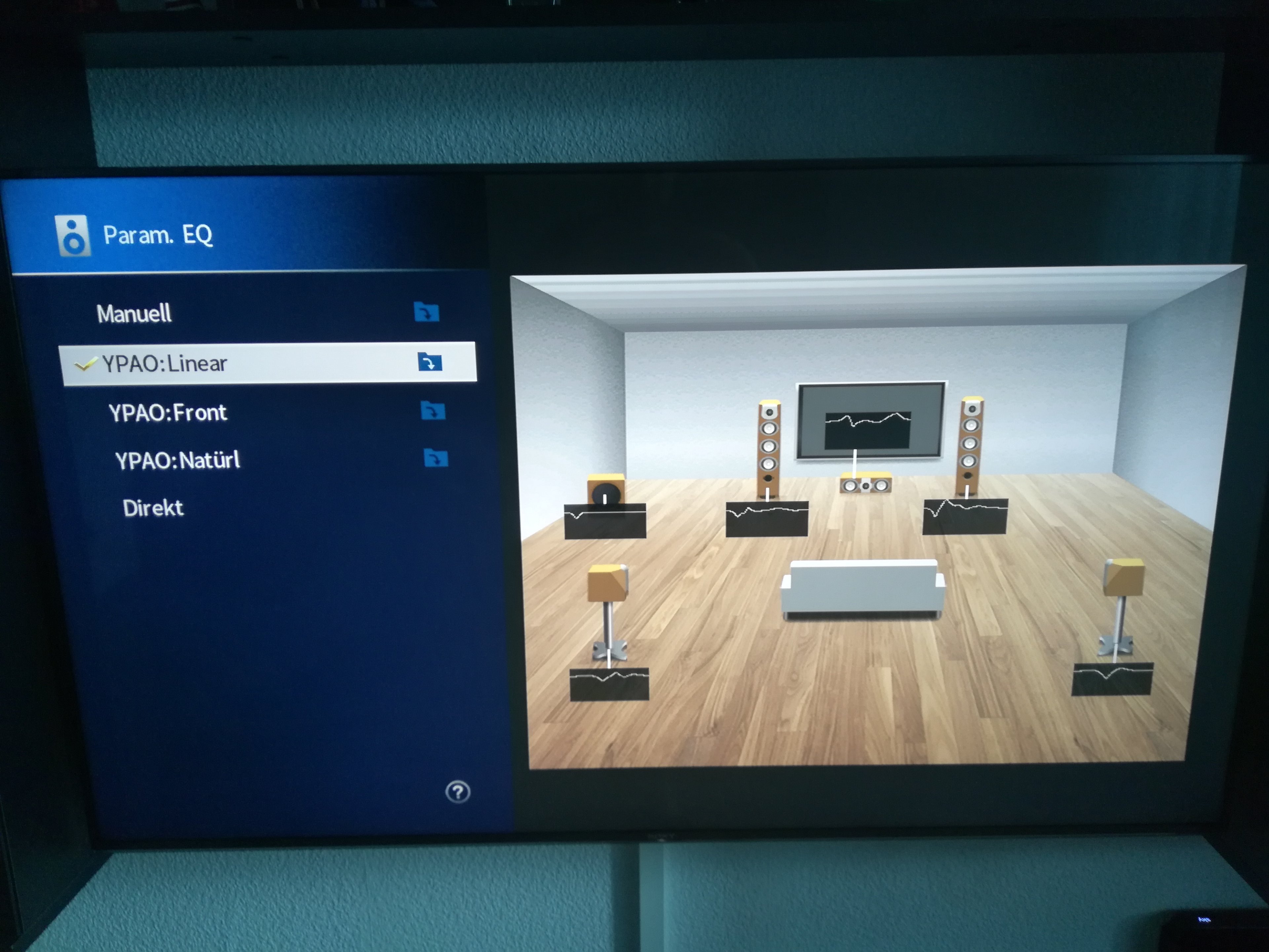

So habe es gestern nochmal eingemessen. Zuerst wollte ich es mit dem Sessel in der Mitte testen aber als ich dann angefangen habe den Film "Thor - Tag der Entscheidung" in 3D zu schauen dann habe ich schnell gemerkt das der Abstand zur 120" Leinwand (ca.3,10m) viel zu nah ist. Ich musste ständig mit den Augen blinzeln und das war zu anstrengend. Kann sein das es bei 2D Filmen und beim zocken weniger stört.
Jedenfalls habe ich das ganze nochmal von der Couch eingemessen, da habe ich ein Abstand von ca.3,90m.
Den Subwooferpegel habe ich diesmal auf -10dB gestellt und das kam dabei raus:

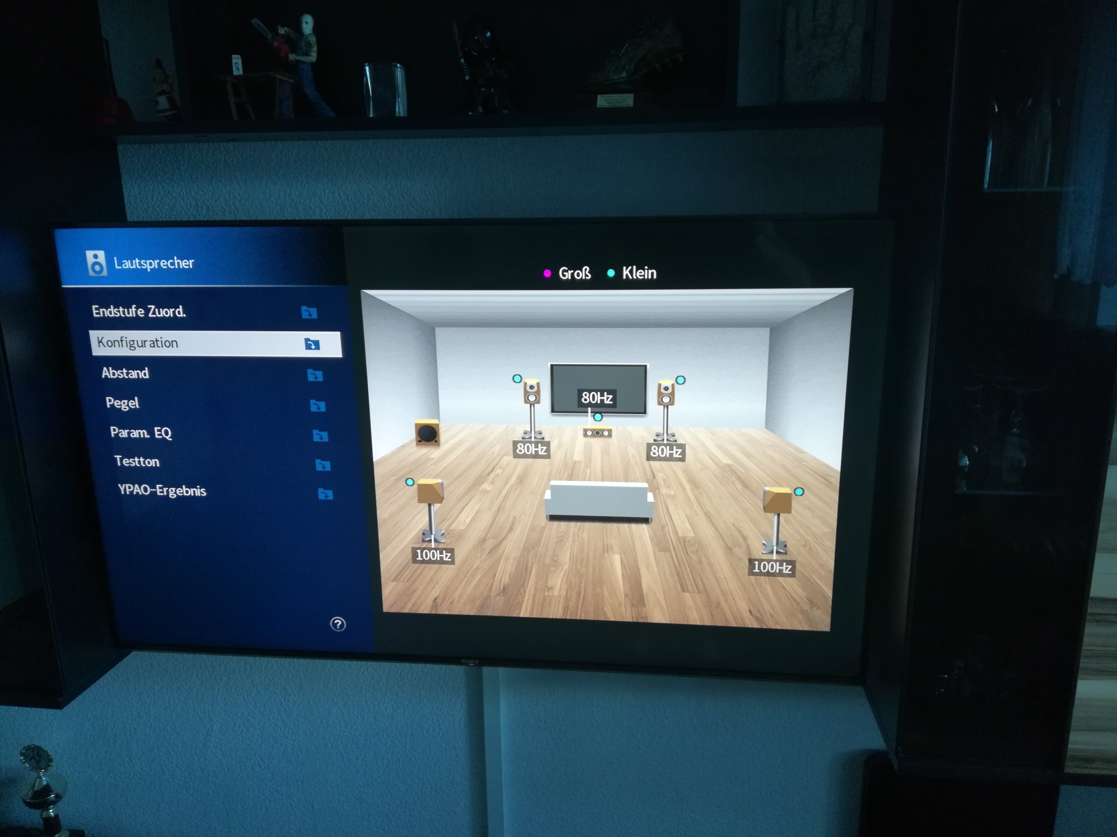

Danach habe ich noch einige Änderungen vorgenommen:
Den Dialogpegel habe ich auf 2 gestellt. Dort kann man maximal bis 3 einstellen (0-3).
So bin ich schon fast zufrieden mit dem Sound. Etwas Feintuninig wird aber noch nötig sein.
Am meisten stört mich immer das nach dem Einmessen aus dem Center nicht so viel kommt. Das ich den Pegel um fast 7dB erhöhen muss ist denke ich nicht so üblich.
Etwas mehr Sound aus den hinteren Boxen würde man sich auch noch wünschen. Da der Center jetzt so laut eingestellt ist hört man weniger aus den Frontlautsprechern, zumindest kommt es Mir so vor. Vielleicht habe ich gestern die falschen Filme ausgewählt:
