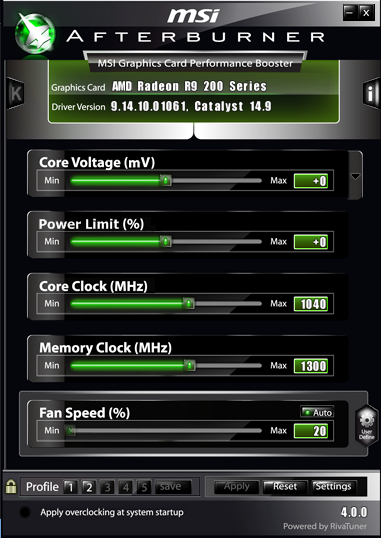

jetzt ist das eingestellt
Also ich würde erstmal das Power Limit auf 5-10% stellen, so kann die Karte mehr Strom ziehen. Aber auch bitte den Haken rein für Apply overclocking at system startup, wenn die Werte stabil sind.

wenn der Fan Speed bei 20 % bleibt dann wunder mich nix ... dann überhitzt die Karte und dabe stürtz der Treiber ab.
Eigentlich ist es ja auf automatisch gestellt.
Ich verstehe nicht wieso der texta83 nicht einfach mal die Werte während dem Spielen im Auge behalten kann. Ist ja jetzt keine Kunst mit Afterburner und der OSD Funktion.
