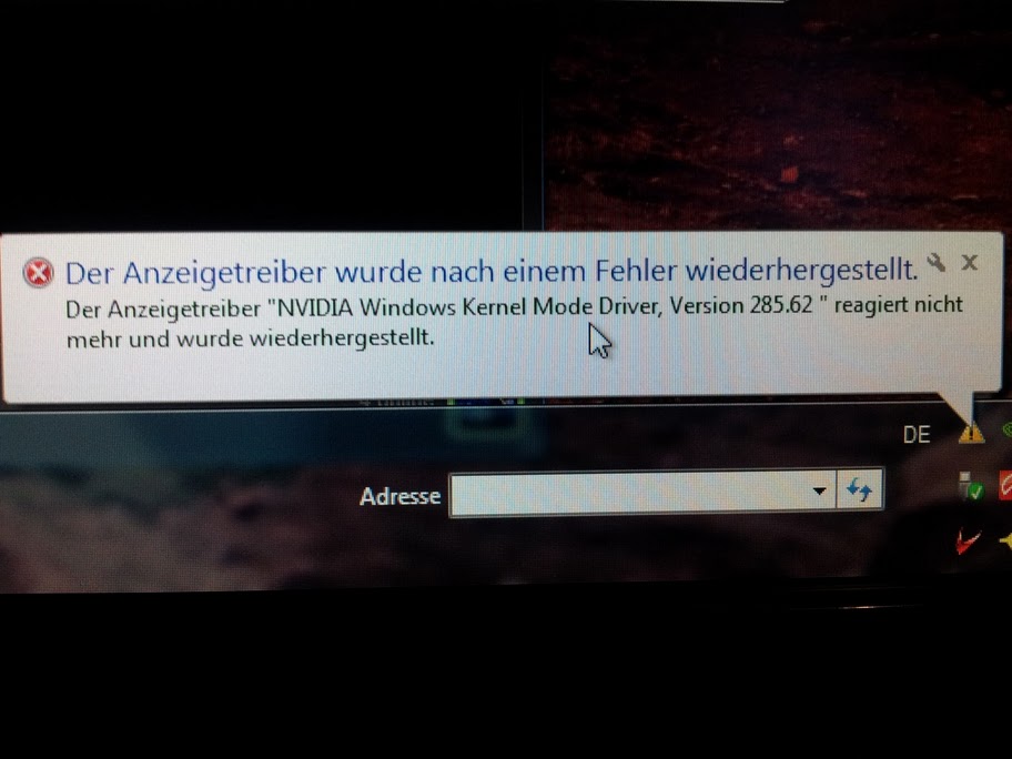

Hi Leute,
Dieses Problem habe ich schon seit einer Woche oder mehr. NUR BEI SPIELEN passiert es unregelmäßig. Der Bildschirm wird schwarz ca.5-10 Sekunden und dann ist alles normal wie vorher. Ich habe schon massig von Lösungen versucht von Deinstallieren zu Registryedit. Ich habe dass System schonmal wiederhergestellt. Hier sind ein paar Websites mit den Lösungen die ich versucht habe:
http://www.instructables.com/id/How-to-Fix-the-Nvlddmkm-Error/
http://en.kioskea.net/faq/6210-handling-nvlddmkm-sys-crash
http://extreme.pcgameshardware.de/grafikkarten/194205-staendiger-anzeigentreiber-absturz-nvidia.html
Ich habe den neuesten Treiber installiert. Wie schon gesagt es passiert nur bei spielen.
Ich hoffe ihr könnt mir helfen.
Mfg
essi97
P.S. Im anhang findet ihr das bild. Ich habe Windows 7.

Falls du dein Betriebssystem kurz zuvor neu aufgesesetzt (Neuinstallaion) nützt dir die Wiederherstellung nix. Dann werden nur die alten Systemdateien durch alte Systemdateien ersetzt.
Der einzig sinnige Beitrag in deinen verlinkten Hilfestellungen kam von "Chimera".
Angaben zu deinem Mainboard/Prozessor wären wichtig, denn in 99% der Fälle liegt es am nicht installierten PCIe Filter Treiber für die Kommunikation zwischen den verbundenen Geräten. Der Standard Treiber von MS lässt unter Spielen die Grafikausgabe einfrieren oder abstürzen, funktioniert im normalen Betrieb aber einwandfrei (Ursache dafür kenne ich nicht). Das gilt für Nvidia und AMD Grafikkarten, ist also kein herstellerspezifisches Problem.
Wie der Filter Treiber bei Intel heißt kann ich nicht sagen, der AMD Treiber heißt "AMD PCI Express (3GIO) Filter Driver" und ist im Paket für die Installation der SB-Treiber enthalten.
Die meisten Grafiktreiber können diesen Treiber nicht mitliefern, weil nicht klar ist auf welcher Hardware später die Graka läuft.
Der 3GIO Treiber unter XP war deutlich weniger zickig als der Treiber in Win 7.
Vielleicht hilft es dir
Ok danke..
d.h. ich soll jetzt den "AMD PCI Express (3GIO) Filter Driver" deinstallieren?
