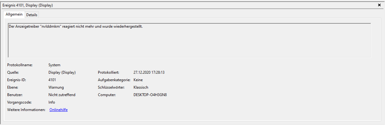

Habe das Problem sehr oft in AC:Valhalla und nur mit den Treibern 460.89 und 460.97,da crasht das Spiel alle 5-20min. mit der Fehlermeldung:
Der Anzeigetreiber "nvlddmkm" reagiert nicht mehr und wurde wiederhergestellt
mit dem Treiber 460.79 läuft es hingegen alles normal.
Als zweites ist mir aufgefallen ,dass die Graka nicht voll hoch taktet bei den neuen Treibern,scheint wohl ein Bug zu sein.
460.79 ist momentan der beste Treiber für mich (Asus TUF RTX 3070)

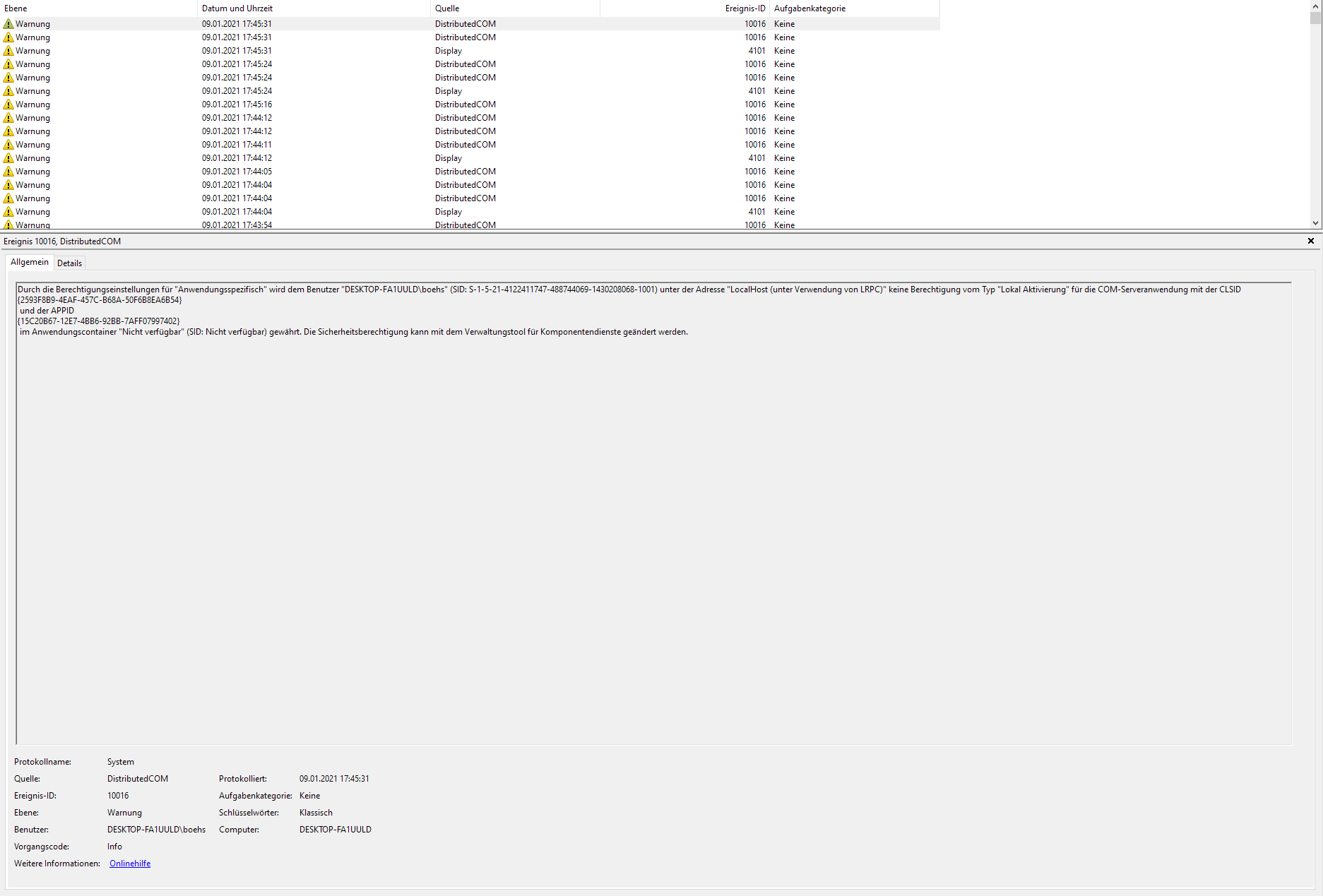

ok, habe ein programm gefunden womit es sich reproduzieren lässt, WhatsApp Desktop.
