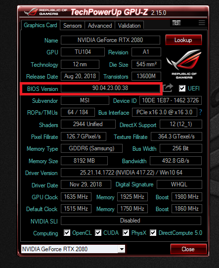

lies mal die bios version mit GPUZ aus.
bei mir ist es die 90.04.23.00.40

kannst du mal über msi live update gucken sonst mit "NVFLASH" .
aber ich sehe gerade die bios version ist von 2018-08-28 00:00:00
die 90.04.0B.40.57 ist vom September (2018-09-06 00:00:00 )
ich hab ja en custom model, keine FE. das bios das ich drauf habe, scheint aktueller zu sein als das bei techpowerup
