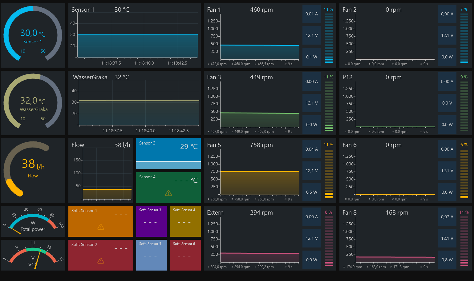

Seit ich einen Externen Radiator habe, merke ich von den sommerlichen Temperaturen rein gar nichts.
War die beste Entscheidung seit langem!
Edith: ich sehe gerade, bei Fan5 die 758RPM sind ein "Auslesefehler". Der Lüfter lässt sich nicht via PWM steuern und hat so ein Lüfterwiederstand Adapter auf 7v verbaut ;) laut meinem Hauptschul wissen sollten es dann ~350/400rpm sein.

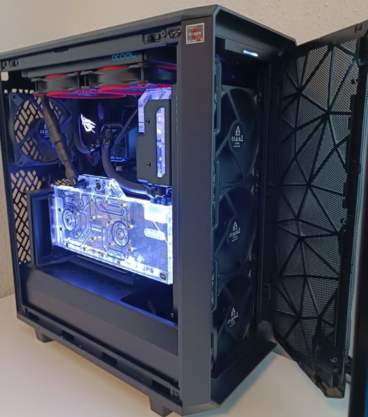

Ich reize die Wassertemperatur bewusst bis 48°C aus und habe mein Setup genau darauf ausgelegt.
Da meine Radiatorfläche limitiert ist (1x 240mm, 1x 360mm, 5900X/6900XT) und ich möglichst viel Kühlung auf wenig Raum haben möchte, reize ich das Delta aus, um möglichst niedrige Lautstärken zu haben.
So sind die Temps vergleichbar mit einer starken Luftkühlung aber dafür fast Lautlos unter Volllast.
Als Lüfter verwende ich mittlerweile Noctua NF-A12 und NF-F12.
Als Gehäuse verwende ich das Fractal Design Meshify Compact 2.
Klar kann man das einfacher mit einem MO-RA realisieren aber ich wollte genau dieses "kleine" Gehäuse ohne externe Kühlkörper mit mächtig Wumms.

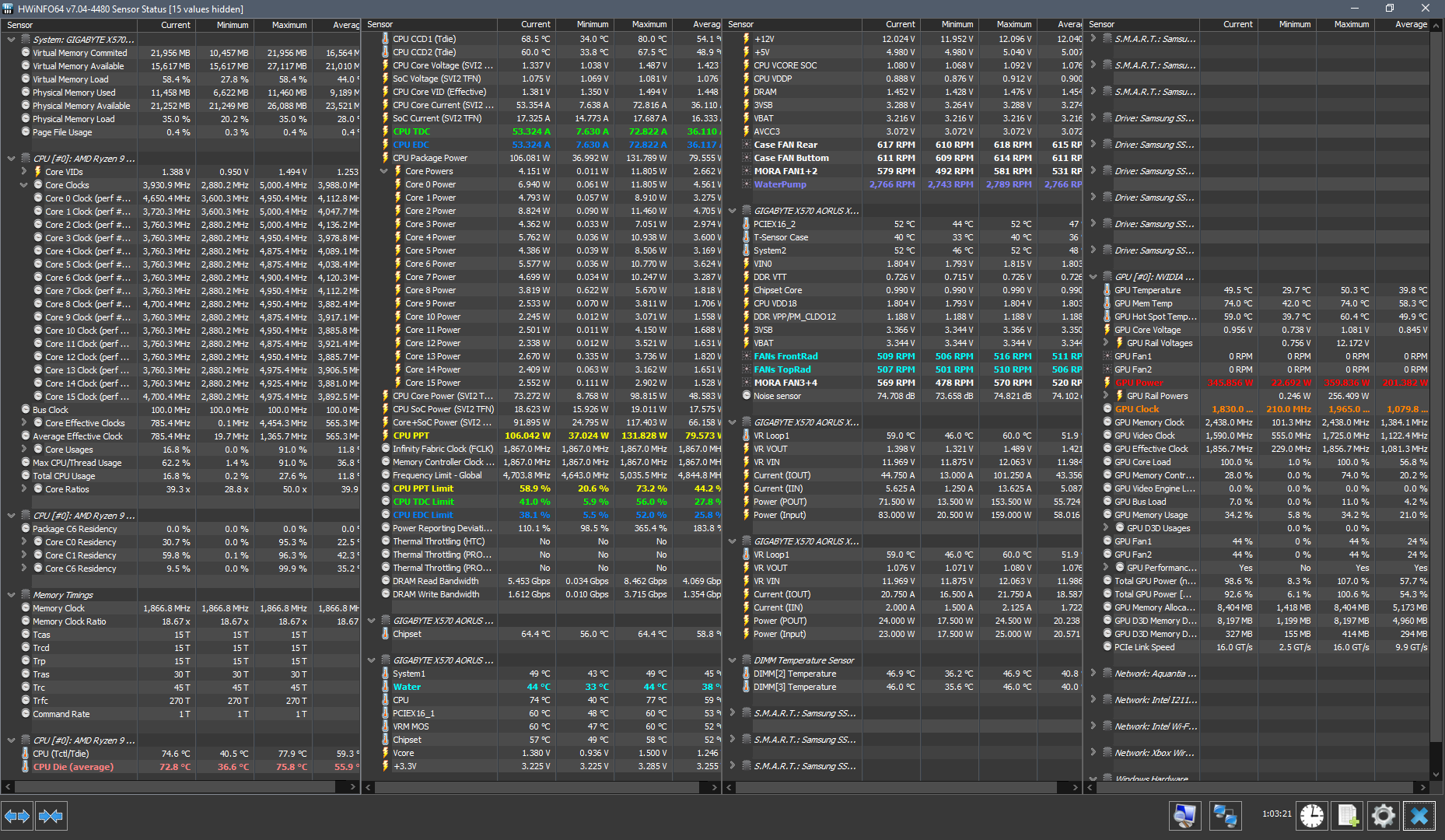

Welche Delta haben dann CPU, GPU und GPU Hotspot ?
Finde ich durchaus spannend. Das ist mal genau der andere Ansatz, ans Limit zu gehen.
Unter Volllast:
CPU: ~78°C (~200W)
GPU: ~70°C (293W)
GPU Hotspot: ~90°C
Wasser: Max. 48°C per Lüfterkurve im UEFI gesteuert.
Ich habe robuste TPV-Schläuche verwendet, da diese als erstes Versagen würden.
Alle anderen Komponenten sind mit 60°C oder höher spezifiziert.
Das System läuft mit kleineren Änderungen (Bessere Lüfter) seit etwa 2 Jahren ohne Probleme.
Es gibt weder Verfärbungen, Risse noch Alterserscheinungen.
