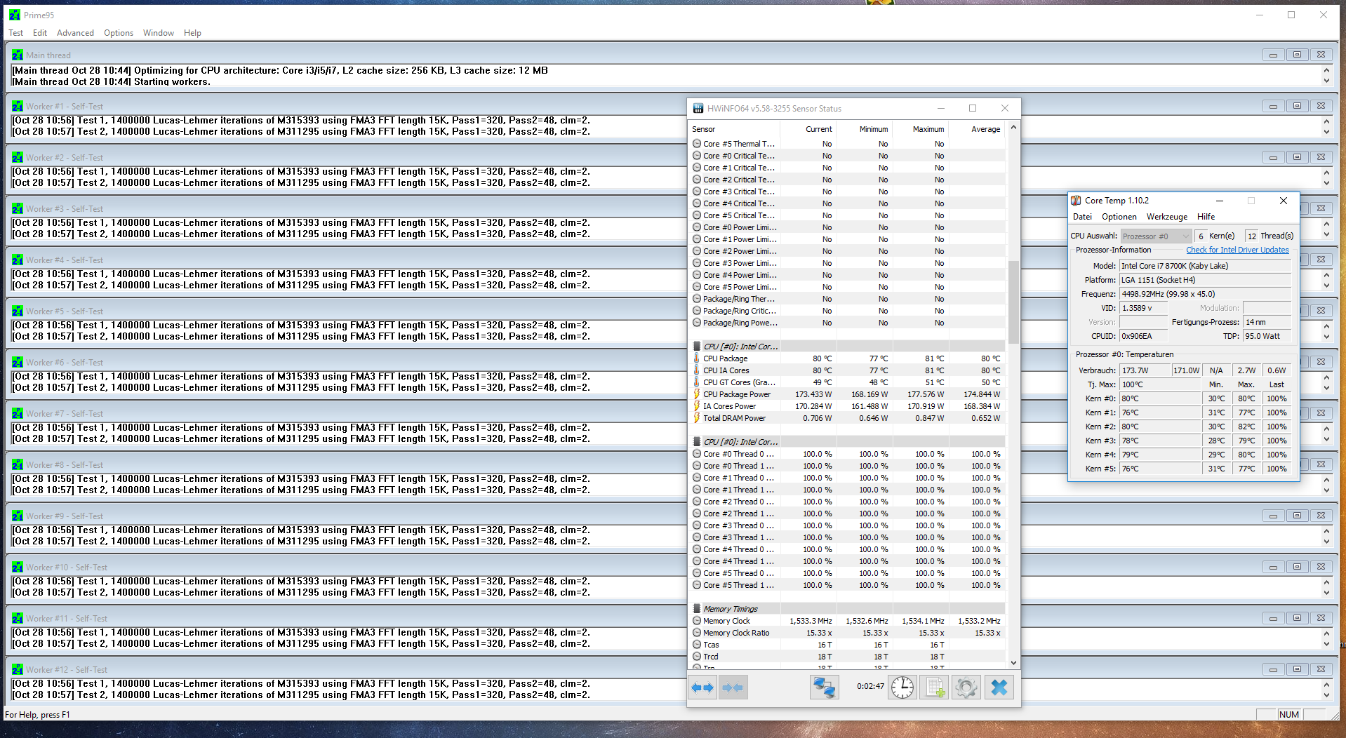

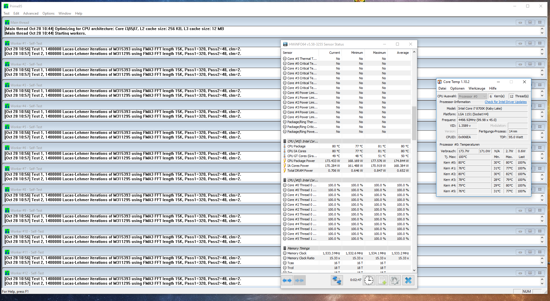

jupp sieht so aus, muss ich mal noch mit hwinfo überprüfen, mit Prime 28.9 habe ich 163W verbrauch und 85°C
C
Ctrl
Mhm naja mit Prime 26.6 sind es um die 100W mit Prime 28.9 um die 160W hwinfo zeigt das gleiche an..AVX machts möglich

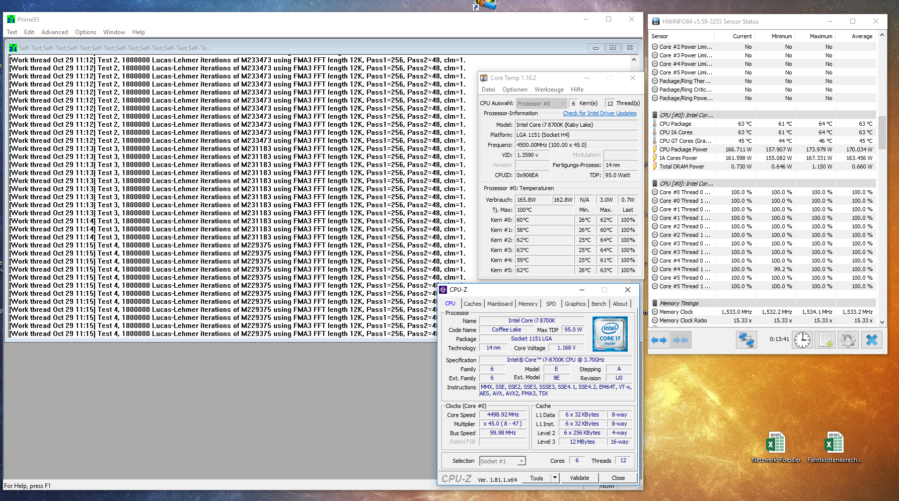

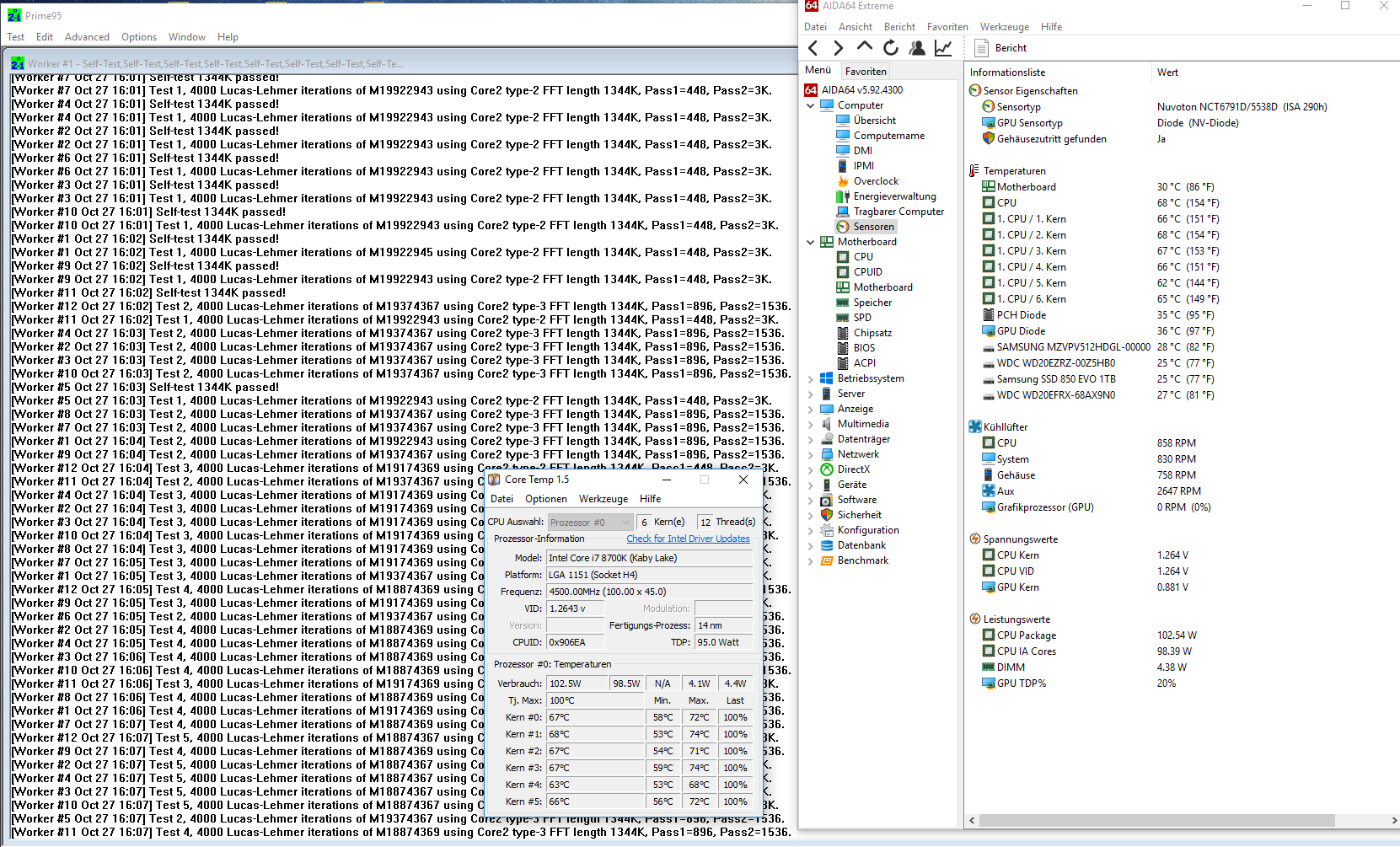

Heute ist ein guter Tag zum Köpfen dachte ich mir nach dem morgen Kaffee
zuerst habe die Oberseite vom IHS und die Kontaktfläche vom Wasserkühler mit P600 bis P5000 Schleifpapier Spiegelblank poliert
Dann wurde geköpft mit dem Delid-Die-Mate Gen1
Als WLP Paste zwischen IHS und KK wird im Moment MX-2 verwendet
das ganze erstmal wieder "nur" mit 4.5GHz mit Small FFTs und Prime 95 29.3
das brachte gute 18 °c
mit Prime 95 29.3
mit Prime 95 26.6 lange Weile
jetzt ist Luft nach oben..mal schauen - ich mag mein System gerne AVX stable, aber ich glaube man bekommt "Keinen" 8700K mit +5GHz AVX Stable
mit Prime 95 29.3
mit Prime 95 26.6 lange Weilejetzt ist Luft nach oben..mal schauen - ich mag mein System gerne AVX stable, aber ich glaube man bekommt "Keinen" 8700K mit +5GHz AVX Stable

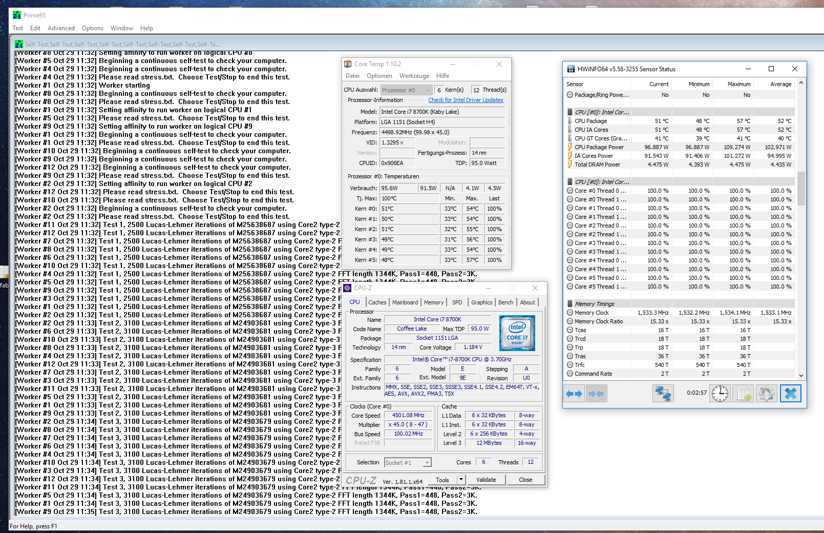

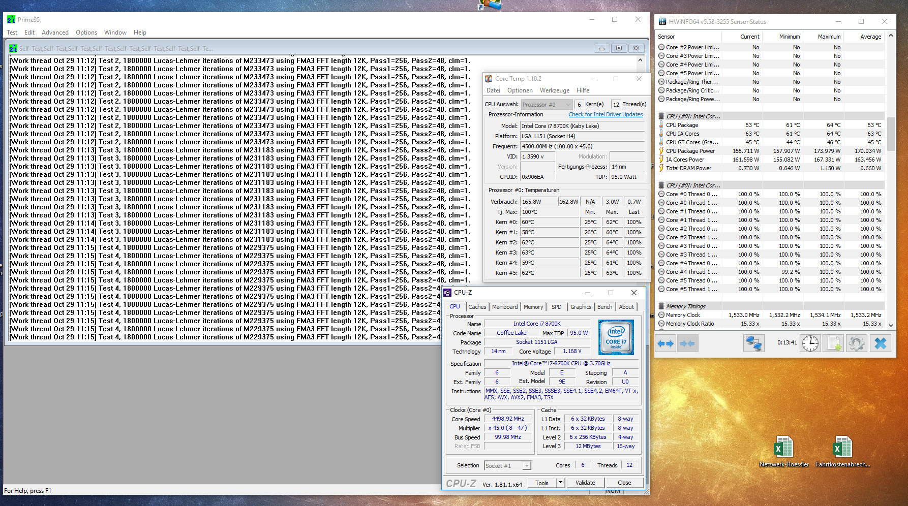

ich fahre meinen 8700K (geköpft) auf einem ASRock Z370 Extreme4 nun mit folgenden Einstellungen:
5,0 GHz AllCore, Vcore fix auf 1,35 V, LLC 2 (zweithöchste Stufe).
Unter Volllast droppt die Spannung auf ca. 1,28 V. Hier ein Screenshot nach 2 Stunden Prime 26.6:
Mit AVX-Settings/Stabilität habe ich mich noch nicht beschäftigt, das kommt nun als nächstes.
Viele Grüße, Coma
Viele Grüße, Coma
