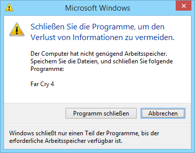

Ich habe seit ungefähr 2 Wochen ein Problem mit immer häufiger vorkommenden Spiel-abstürzen aufgrund folgender Fehlermeldung:
Das tritt hauptsächlich bei Far Cry 4 auf. Bei Battlefield 4 gibt es keinerlei Probleme. Diese Abstürze werden nun immer häufiger und während es vor 1 Woche vllt. 1-2 mal passiert ist innerhalb von 10 Stunden Spielzeit, stürzt das Spiel jetzt schon innerhalb weniger Minuten ab.

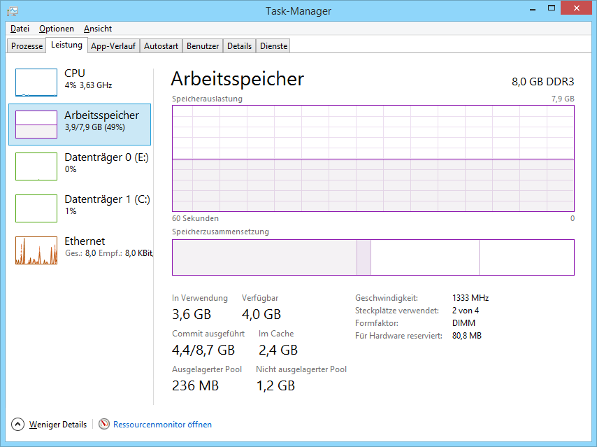

Hier meine RAM Auslastung im IDLE: (Aufnahme via Task Manager)
(Wobei hier auch noch alle Programme geöffnet sind die ich eigentlich IMMER im Hintergrund offen habe, sprich Google Chrome mit ca. 5 Tabs, Antivirenprogramm und das war es eigentlich schon. Früher hat alles einwandfrei funktioniert, das Problem ist erst seit kurzem.)

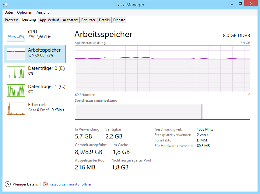

Hier die RAM Auslastung während "Far Cry 4" (eigentlich nichtmal am Anschlag?)
Woran kann das Liegen? Und wie kann ich das Problem beheben?

wie üblich:
an der auslagerungsdatei rum gepfuscht ?
Das kann eigentlich nur bei deaktivierter Auslagerungsdatei auftreten.
Was für eine "Auslagerungsdatei"? Ich habe eigentlich rein gar nichts an meinem Arbeitsspeicher verändert. Wie kann ich dieses Problem wieder richten?
Ich denke eher, da hier jemand eine Samsung SSD benutzt: Hat du vielleicht in der Samsung Magician Software (sofern du diese benutzt), den RAPID Mode aktiviert? Das würde deinen hohen Speicherbedarf erklären, da hier ja bekanntlich eine RAM Disk installiert wird.
Ja stimmt, den RAPID Mode habe ich aktiviert. Habe die SSD auch vor ca. 2 Wochen eingebaut! Deaktivieren?
