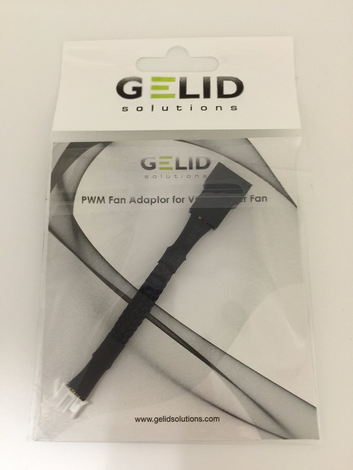

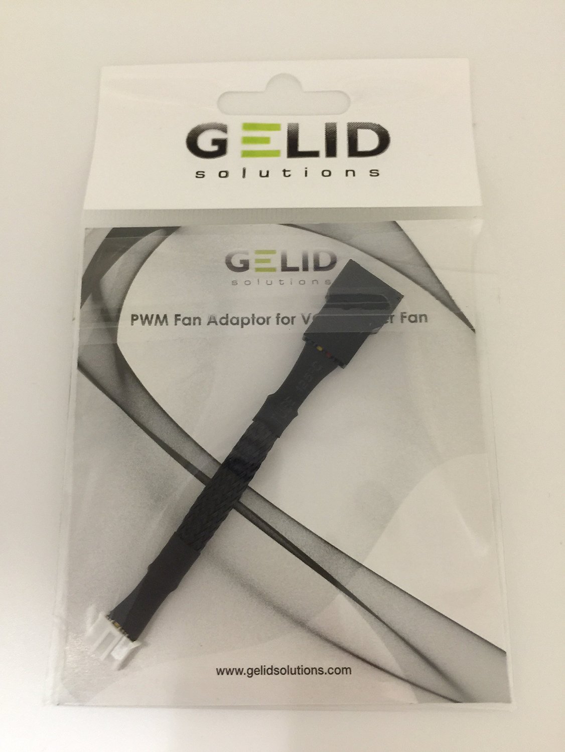

HI Jungs,
ich bin ein neuer Besitzer einer GTX980 Ti.
habe einen Morpheus mit 2 x eloop 12-ps verbaut... Beide sind per y Kabel an der graka angeschlossen.
Warum laufen die Lüfter automatisch auf 22% bei 1000 RPM ???
Kann per Afterburner regeln.... 100% = 1500 rpm???
Irgendwas stimmt da doch nicht.
Die sind definitiv per Mini-PWM (4-Pin) angeschlossen? Normalerweise lassen die sich ja auf ~400rpm herunter drehen. Hörst du die denn bei der Drehzahl? Meine beiden liefen auf 1200rpm und die habe ich nur aus nächster Nähe hören können, daher die Frage.
Dass die Drehzahl nicht 1:1 mit den Prozenten skaliert ist ja normal, aber so krass wie bei dir ist es nicht üblich.
Hi,
die sind angeschlossen per:
2 x Noiseblocker NB-eLoop B12-PS PWM
1 x Gelid VGA PWM Adapter
1 x Akasa PWM Y-Kabel gesleevt
Der Gelid VGA PWM Adapter steckt in dere Graka, dann kommt der VGA Y Stecker und darein die Lüfter....
Ist doch alles richtig oder?
Du musst die minimal RPM im Bios ändern... die steht schon auf 1050 RPM bei 30%...
