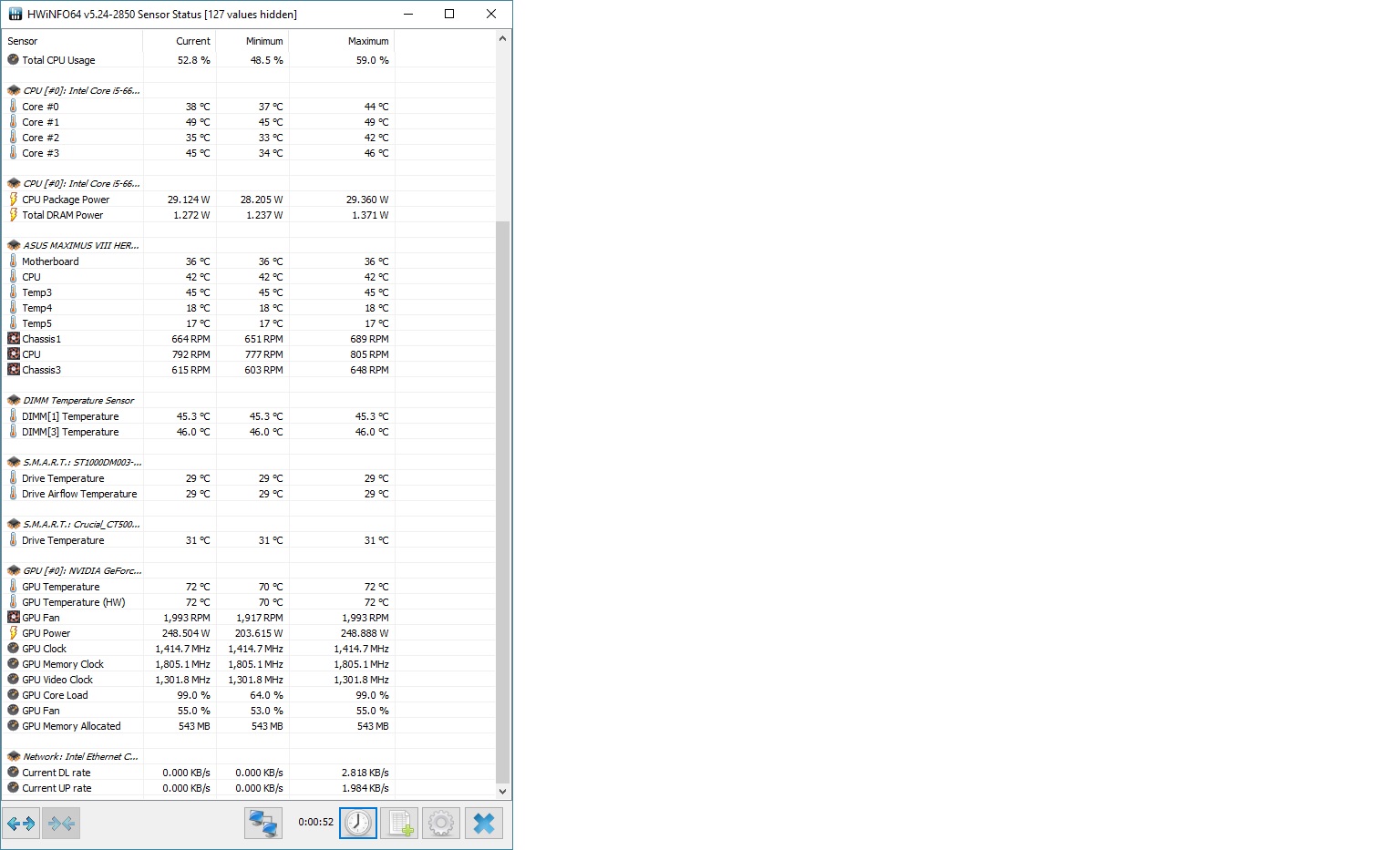

CMDR knoxxi schrieb:Anhang anzeigen 560262
hier einmal GPU Stresstest mit Furmark
ca. 1 min später reduzierte sich der Takt auf 1402,7 MHZ. Was fängt da an zu drosseln? Das PT steht laut NV Inspektor auf 130%
Tante Edit: Neuer Test mit Core Voltage eingeblendet sagt mir 1.187 V liegen an.
Furmark ist kein PT Limitierer , wird halt warm und dann taktet sie runter
