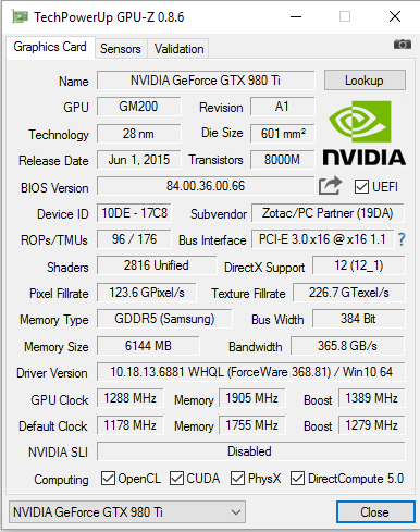

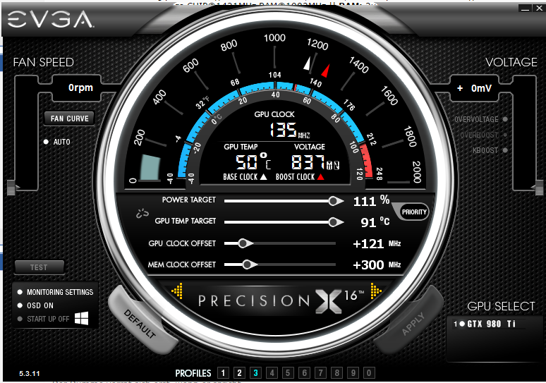

Habe mal meine Zotac 980 Ti AMP! Omega angetestet:
Ohne Spannungserhöhung und mit PT 111% steigt die Karte bei 1500/2000 MHz in GTA 5 aus. 1450/1950 sind stabil.
Was mich ein bisschen wundert, dass die Karte normal mit 1352 MHz Boost taktet, was eigentlich der Wert der Extreme und nicht Omega ist.

Der Wert den Du im Boost erreichst ist kein kein "fester" Wert, und in der Werbung bzw. Kartenbeschreibung geben sie einen Mininal-Boost-Wert an.
Wenn die Kühlung so gut ist, bzw. der Chips so gut, dann ist ein höherer Wert durchaus kein Problem.

Warlock666
Der GPU Boost Takt den GPU-Z anzeigt ist ein im BIOS hinterlegter Wert,
der rein garnichts mit dem realen Boost zu tun hat.
Man könnte sagen, dass es sich hier um einen geschätzten durchschinittswert der Herstellers handelt.
Übertaktest Du nun deine GPU mittels eines Tools um sagen wir 50 mhz,
zeigt GPU-Z entsprechend mehr Basis und Boost Takt an, bezogen auf die im BIOS hinterlegten Werte.

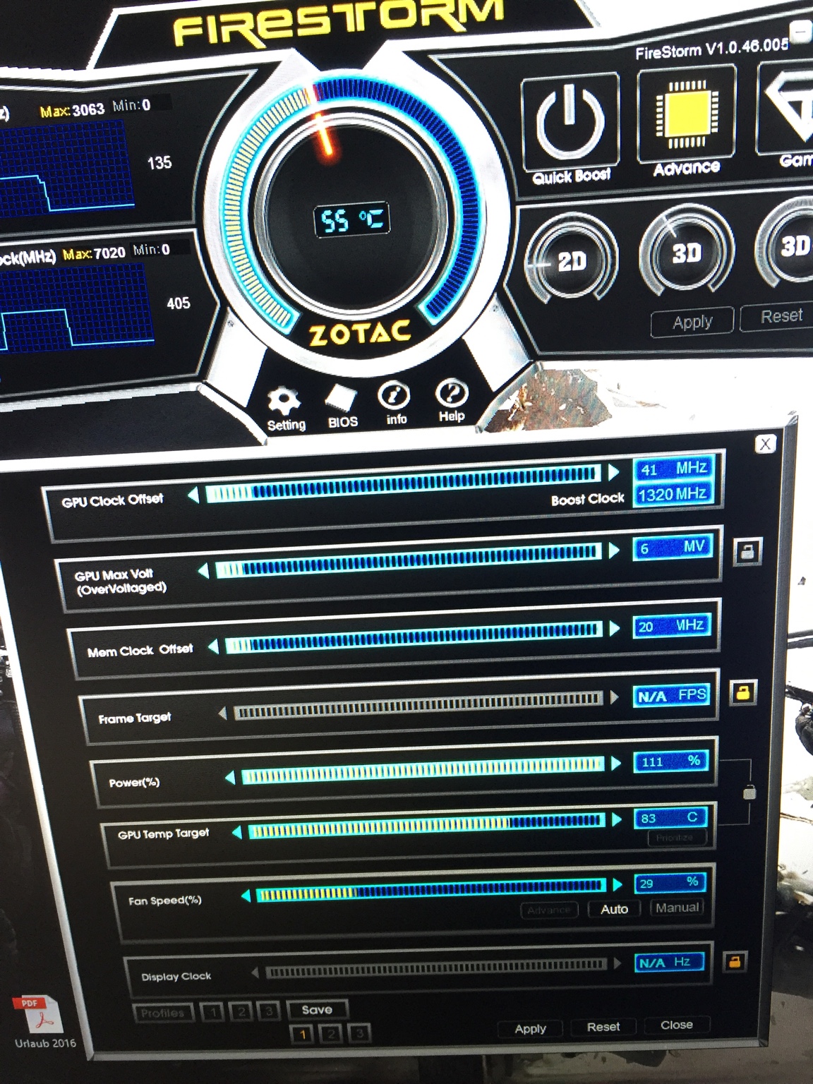

Das ist aktuell mal die Einstellung die ich in Firestorm stabil betreiben konnte. Wieviel mv+ kann man der Zotac in etwa abverlangen?
Das ist der einzige regler an den ich micch nicht so richtig ran traue. Hatte auch schon mit diesen einstellungen einen boost-clock von 1483mhz, aber nicht stabil. Denke da fehlt dann etwas spannnung.

HisN schrieb:Welchen Wert meinst Du genau? Ohne das ich raten muss?
Boost? Ist ganz normal. GPU-Z errechnet irgendwas, die Karte boostet aber nach der aktuellen Auslastung/Temperatur/Stromversorgung.
GPU-Z errechnet nicht irgendwas, sondern zeigt da den Boost-Wert an welcher im Bios gesetzt wird. Dieser Wert hat nichts mit dem Boosttable gemeinsam. Da kann man auch 2500Mhz reinschreiben und es wird angezeigt
PS: Wenn man dann den Offset erhöht wird dieser Wert einfach dazu addiert zum default gesetzten.
