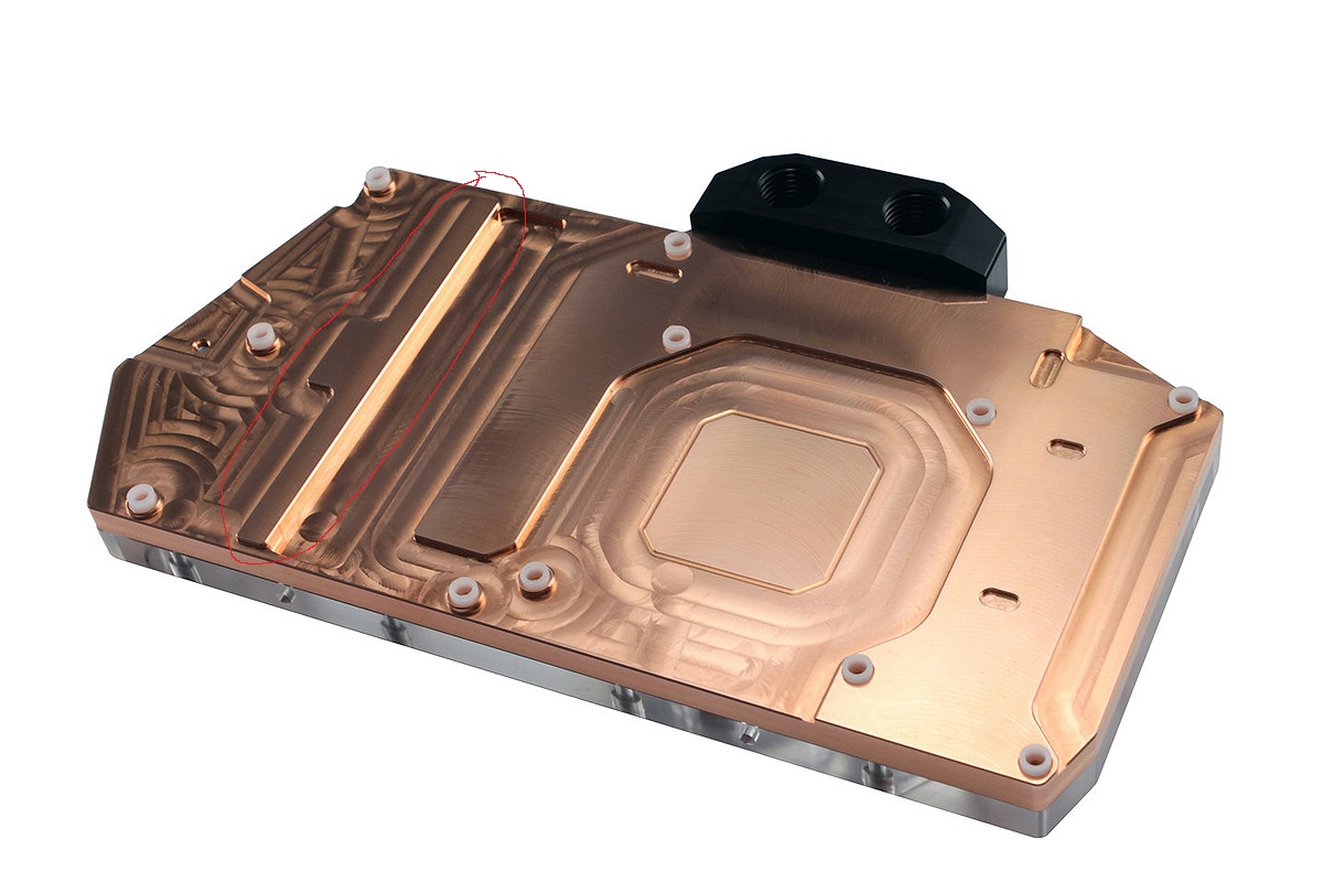

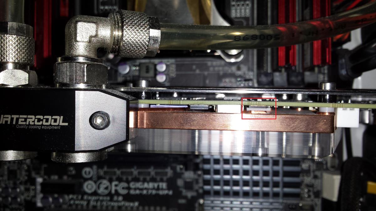

Mein Kühler
Der Rot umrandete Bereich liegt nicht auf den VRMs auf, selbst mit Kühlpad nicht, da fehlen nicht mal ein Millimeter, die alten Pads sind aber auch ultra dünn, keinen Millimeter dick.
Denke ich hol mir das Pad mit den 1,5 mm dann sollte das definitive passen, schlimmstenfalls werden die was eingedrückt.^^
An sich ist der markierte Bereich perfekt für die Kühlung der VRMs gefräst.
Würde sich der Abstand zwischen Kühlblock und VRMs noch weiter verringern, wenn Du die weißen Abstandshalter tiefer eindrückst oder abschleifst?
Ok, hab es hinbekommen. Ich war schuld, hatte den Kühler nicht richtig festgezogen weshalb der im Bereich der VRMs nicht richtig angezogen war. Schaut zumindest ganz gut aus, ich muss jetzt nur noch die VRMs von oben kühlen.

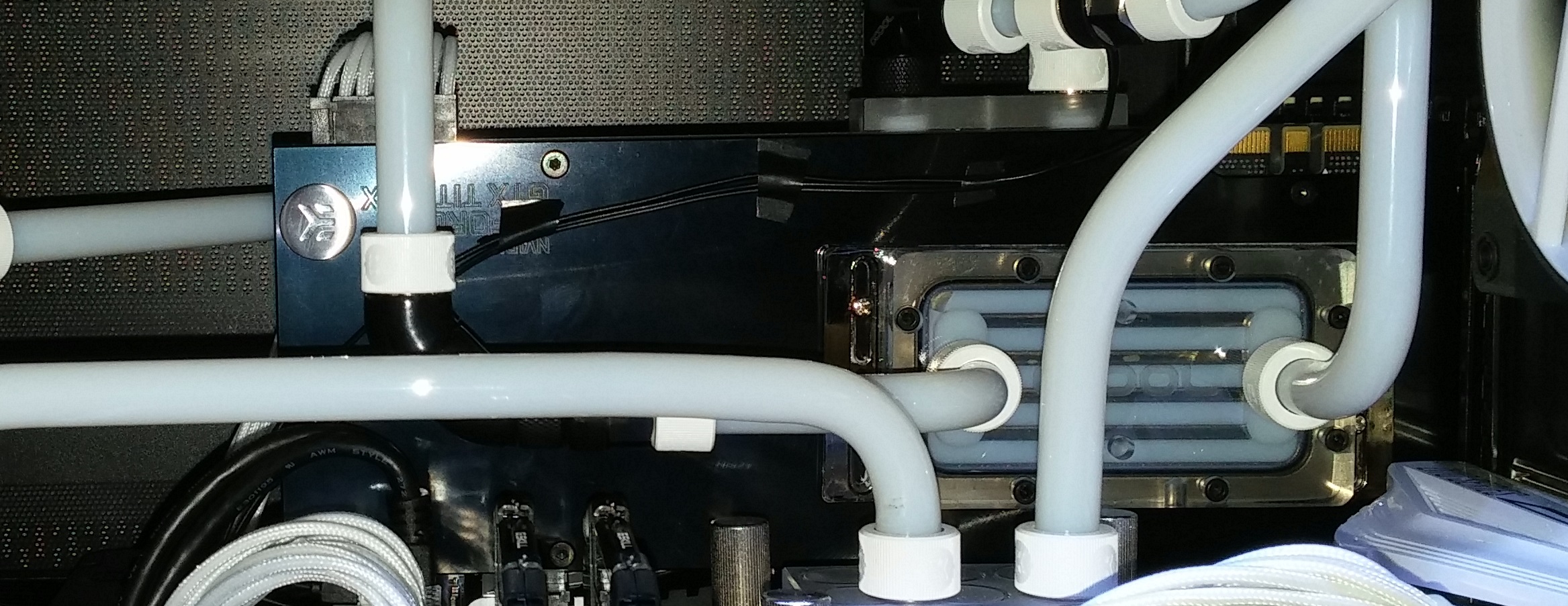

So hab ich meine von "oben" aktiv gekühlt. 6 Slot Ram Wakü Block auf die Rückseite der Backplate gepflanzt. 4 Schrauben und ein wenig WLP und die Backplate wird selbst beim zocken kaum warm (sind die ersten Hardtubes, kein Wort über den hässlichen Knick vorm CPU Block :mad:.
Aber ja nur die Backplate selbst reicht natürlich auch aus :D

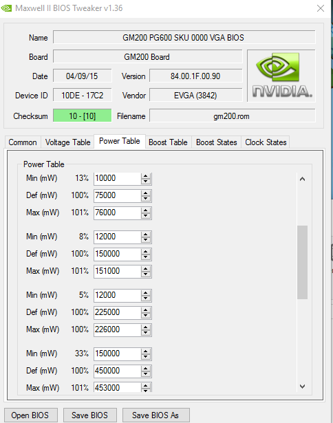

Hab beim Powertable etwas übertrieben, denke aber 225 Watt auf dem 8 Poll Stecker sollten kein Problem sein, ein Kumpel hat bei seiner Classic Titan 400 Watt auf seinen 8 Poller geprügelt.:D So hab ich jedenfalls keine Limitierung durch zu hohem Verbrauch außer in Furmark natürlich was man aber eh nicht verwendet.^^

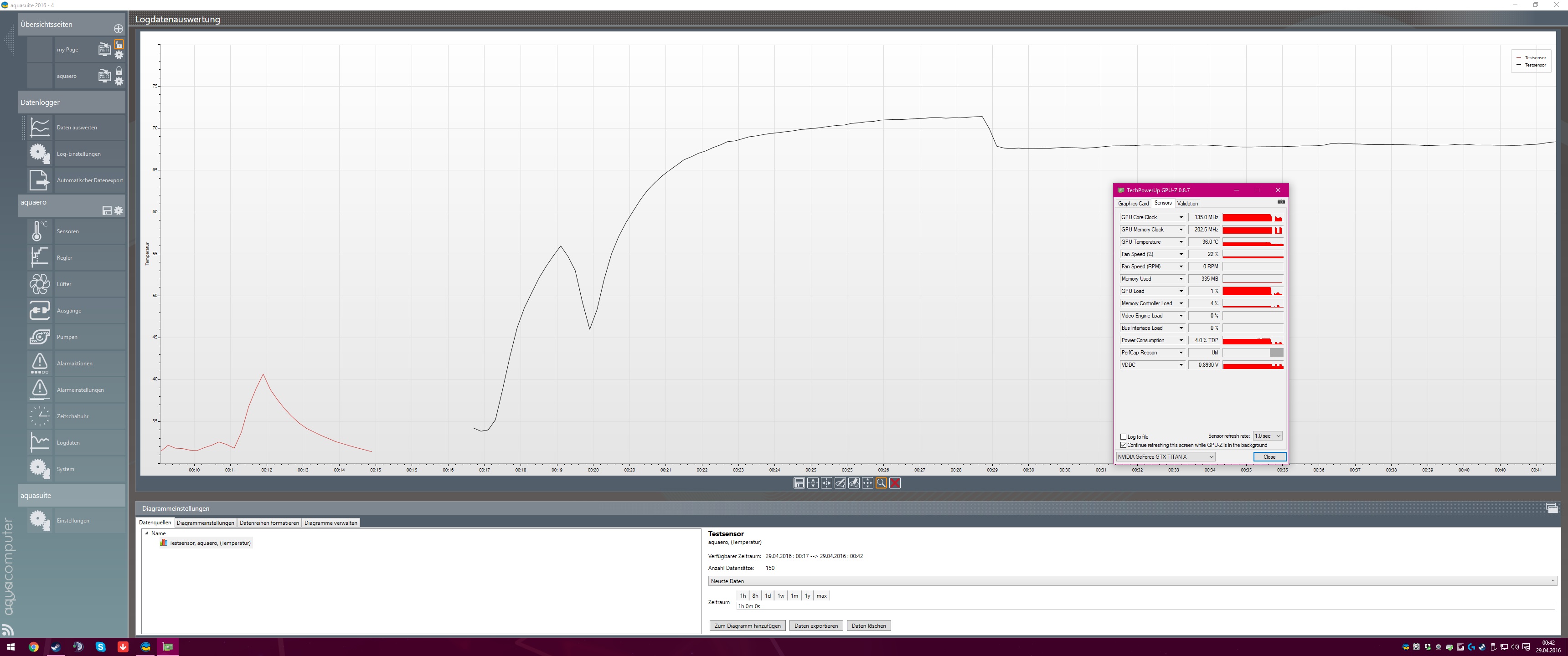

Stecke einen Sensor vom Aquaero rein und lasse Dir die Temperatur im OSD des Afterburner anzeigen.

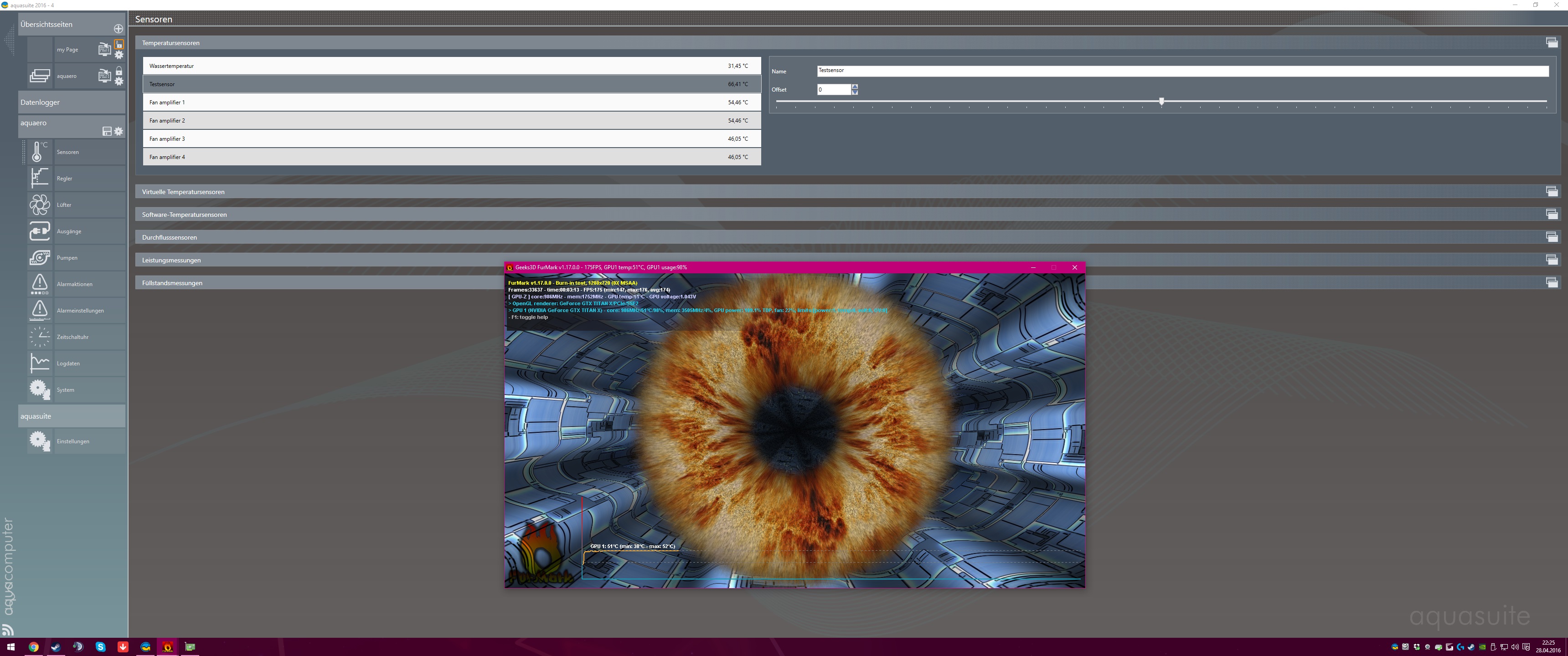

@Killer,
schau Dir mal den Screenshot an. Wenn Du das Aquaero gut konfigurierst, hast Du einen guten Überblick über die Temperaturverläufe:
Meinst du so in etwa? Muss mich mal damit beschäftigen wie man das schöner gestaltet.:D
