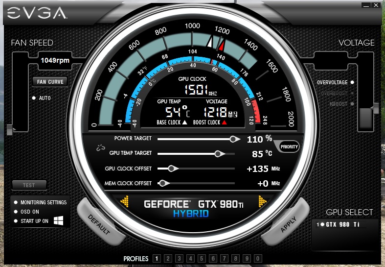

Abend Jungs. Ich habe gestern auch meine neue EVGA GTX 980ti Hybrid bekommen und bin soweit damit zufrieden. Ich werden die GPU mit DSR im 2K bzw. 4K Bereich nutzen. Im Werkszustand Boostet die Karte mit bis zu 1387MHZ. Ich habe mal mit dem EVGA Tool die Karte etwas OC. Dabei komm ich auf 1492MHZ Boost Takt.
Jetzt fällt mir auf das das Power Target Limit bei den Wert bei 106-108% ist. (110% kann man ja nur einstellen) Solbald ich dann den Ramtakt auch noch mit anheben will kommt die Karte auf über 110% und der Grafiktreiber stürtzt ab sowie die Anwendung. Sonst läuft alles Stabil.
Weiss jemand was ich besser machen kann? Temperaturen unter Last nach 1h 27min. Crysis 3 max. 52 Grad.

Wenn der Treiber samt Anwendung abstürzt ist nicht das PT Schuld sondern das OC ist instabil. Bei erreichen des PTs wird die Karte lediglich drosseln.
@Thanok
Also bis 1492MHZ läuft alles stabil und es zeigt mir ein PT von bis zu 108% an. Bis jetzt habe ich noch kein RAM Übertaket sondern nur den Core Clock. Sobald ich beides versuche komm ich laut PT anzeige über 110% und der Grafiktreiber und Anwendung stürtzen ab. Finde es komisch dass ich den RAM dann garnicht Übertakten kann. Denk mal das ich noch was Falsch mache.

Wenn du dir mal das Video anschaust und auf 3:20 minuten spullst wirst du feststellen das er im test den RAM um 500 MHZ Übertaket. Mir ist auch klar das jedes GPU anders ist und ich vielleicht nicht an die Werte rankomme, aber etwas am RAM OC´n sollte doch drin sein. Hab das gefühl das es an der 110% PT liegt, denn nur wenn der Wert Überschritten wird kommt es zum Absturz. Achso Karte hat unter last immer einen Voltage von 1,198 V.

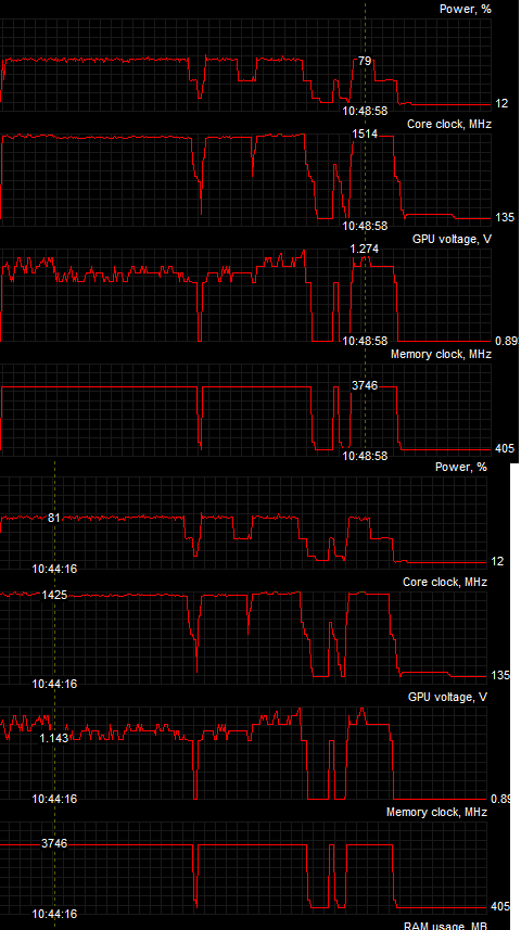

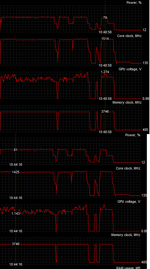

Nur als Beispiel... des ist ein simpler 3d mark run bei +236Mhz Core, 275Watt PT, mit allen Vid Spannungen offen (der Letzte Schritt müsste bei 1,287v liegen auch wenn nur 1,274 angezeigt werden, weil sie hier ohne Begrenzung des Boosts auf das Ende des Tables springen würde) , um des mal zu veranschaulichen...

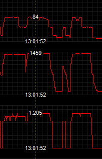

Unbenannt11.png und hier nochmal gelockt bei 1.206v kkk.png deutlich weniger Fluktuation, Ergebnis am Ende ist nahezu identisch, auch hier drosselt die Karte bereits, 1463 wären hier eigentlich ihr Maximum
Wie man schön sieht, mehr als 1,206v liegen eigentlich nur an, wenn die Karte mal etwas Luft hat, oder die CPU grade limitert, wies bei den 1,274v beim Combined Test der Fall ist.
Der Takt ist in allen Bereichen aber ziemlich am Maximum, nur 1-3 Mhz (je nach Step)mehr und sie schmiert mir irgendwann ab.
Ajo, habs gestern mal durchprobiert, zwischen 1438@1,162v und 1514@1,274 (laut AB)/1,287v liegen ca 70 Watt

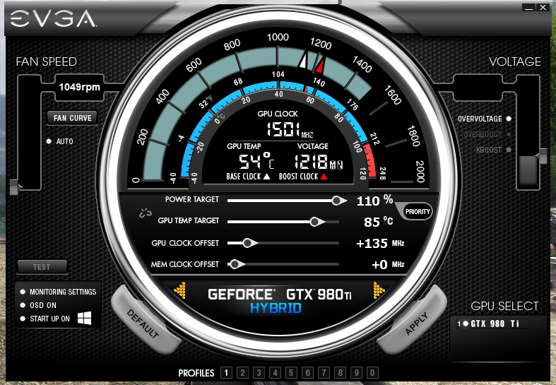

Hab gerade mal Farcry 3 in 3840x2400 alles auf Ultra mit 45-60 FPS gezockt (V-sync an). Und siehe da die Karte Boostet nochmal einen Tick höher. Werte nach 30 Minuten Spielen. Keine Abstürtze oder Artefakte.
