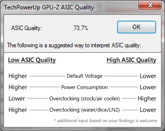

P.s. Meine Karte hat folgenden ASCI Wert. (Ich weiß das es nicht viel Einfluss hat, aber nur zur Info.)
