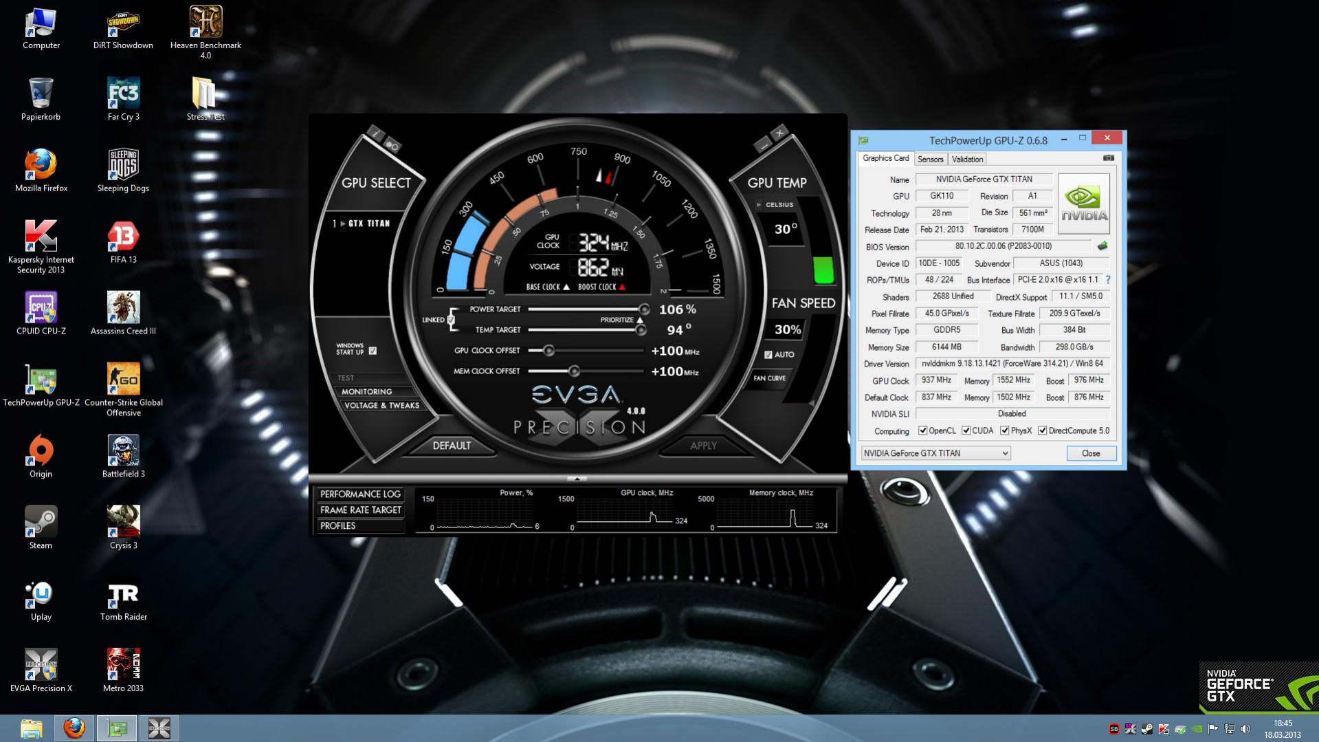

1. Ich besitze die Asus GTX Titan
2. Ich nutze das EVGA Precision 4.0.0
3. Ich habe bei GPU Takt und Memory Takt jeweils um +100 Mhz übertaktet, Powertarget ist auf 106% mit linked 94°C.
Spannung habe ich nicht erhöht.
Benchmark habe ich keine gemacht, aber dafür läuft die Karte stabil bei Metro 2033, Crysis 3, Tomb Raider, Far Cry 3 ohne
Abstürze oder Bluescreen. :D

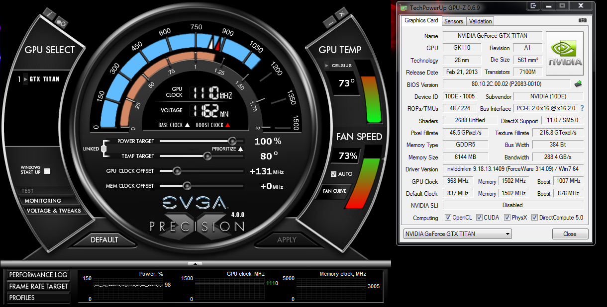

Gainward (kein Werksseitiges OC) / Treiber 314.21 Beta
Evga Precision 4.0.0 / MSI Afterburner 3.0.0 Beta 7
GPU + 131Mhz / Powertarget auf 100% (stock) (1,162V) / Temptarget auf 80°C (stock)
Ich glaube das wird vorerst meine 24/7 Einstellung was den GPU-Takt angeht.
Im Boost bleibt sie nach 25 mins bei 1110Mhz stabile bei 73°C ohne zu throttlen mit Luftkühler.
An den Speicher mache ich mich vorerst nicht. Evtl. wenn sie unter Wasser steht.
