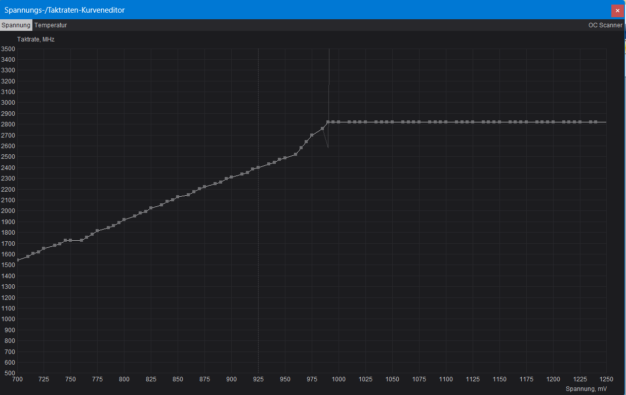

Nein die Kurve ist kein Murks.
Die Kurve bewirkt genau das was sie soll. Die Karte läuft unter Volllast mit den von mir ausgewählten mV mit der dort maximalen stabilen Mhz Zahl.
Die Karte läuft unter Last also mit 2820Mhz bei meinen gewählten 990mV. Genau das soll sie tun. Wenn sie unter Teillast läuft ist alles auf Default weil das völlig ausreichend ist.
Das Ziel ist doch einfach nur unter Vollast die Spannung zu verringern. Weil sie Default eben unter Vollast 1090mV nimmt und nur auf 2730Mhz oder so läuft.

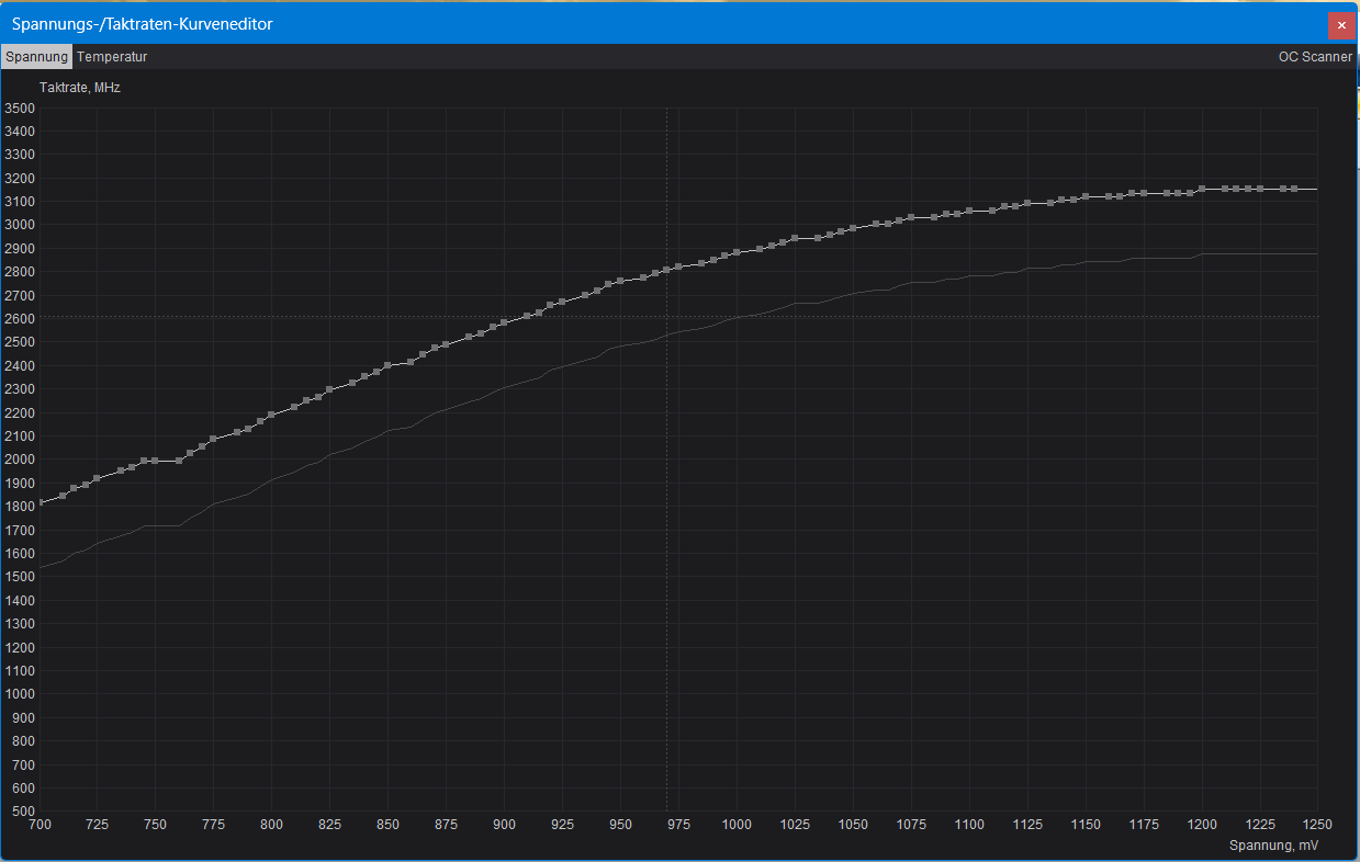

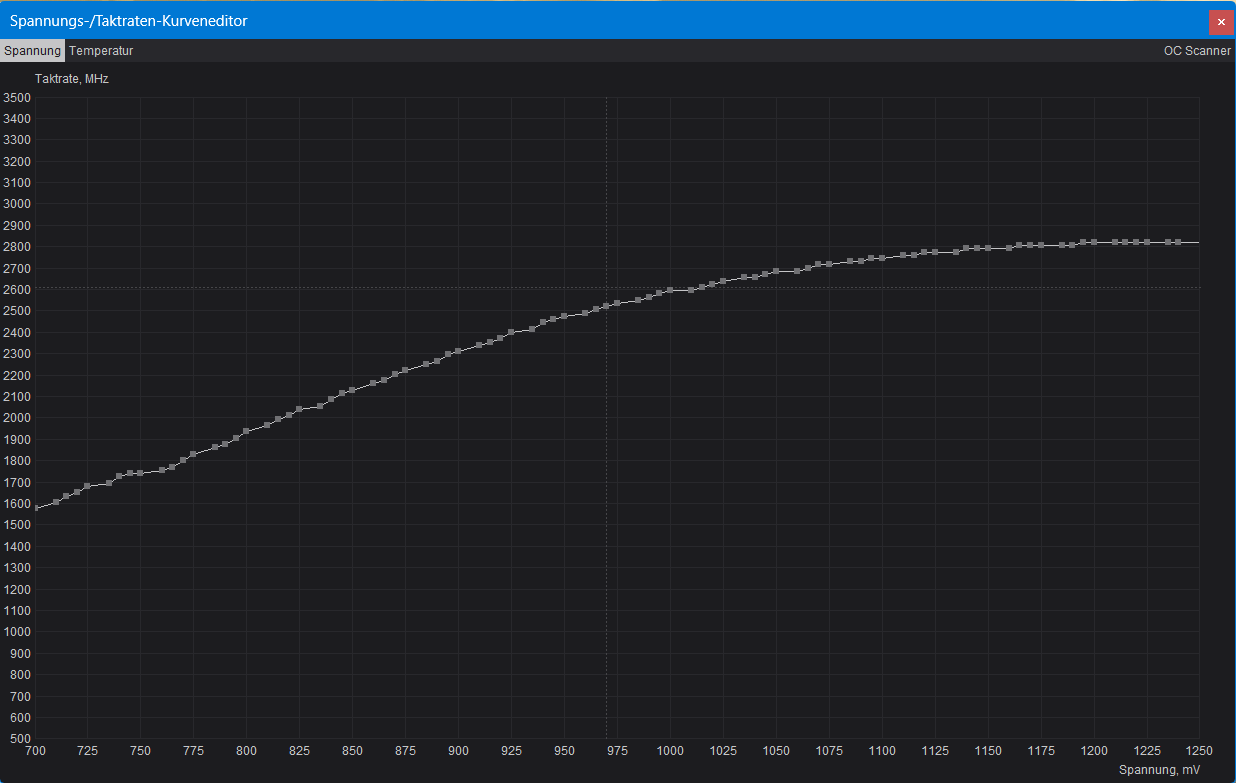

Also, hier mal die Kurven Bilder, zuerst default und dann OC auf +120MHz.
Bleibt auf 2550MHz festgenagelt.
Ok, glaubs ich bin wirklich bescheuert und hab die Kurve falsch angepasst. Zumindest im GPU-Z Stresstest erreiche ich nun die 2700MHz, wenn ich es RICHTIG mache 🙈
