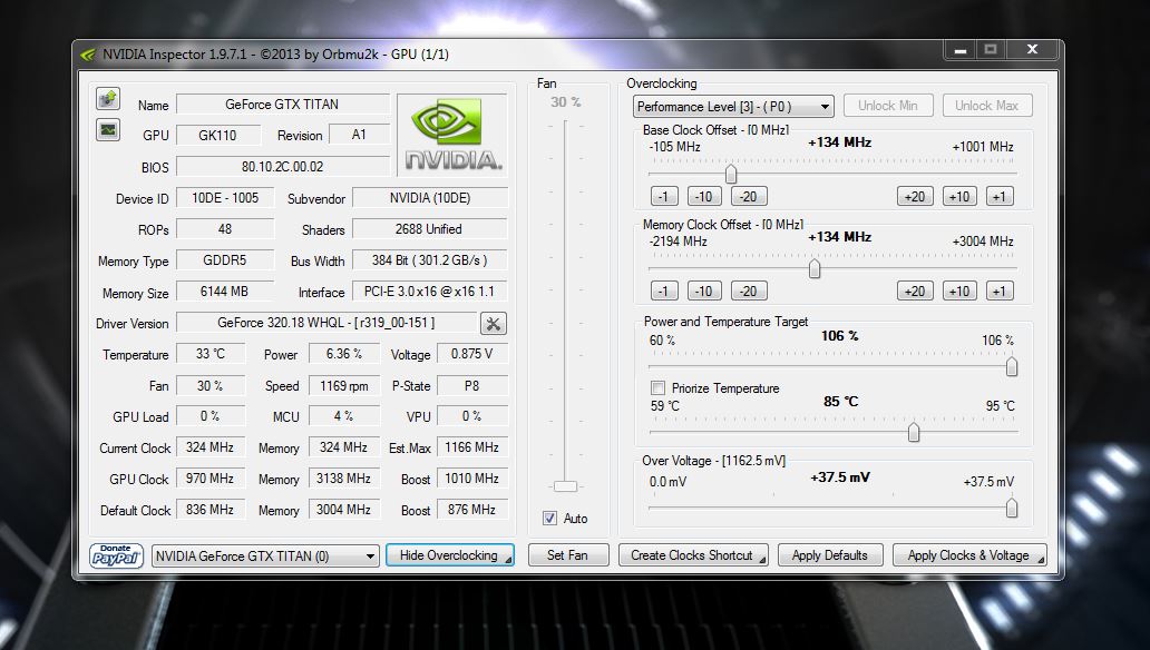

Hallo zusammen, hab heute meinen ersten Tag hier.... :)
Meine Erfahrungen bzgl. OC bisher mit meiner Gainward GTX Titan (Standard)
+130MHz GPU Clock
105% Power Target
85 Grad Temperatur Target
Damit erreiche ich in jedem Benchmark und jedem Spiel (Metro LN, Crysis 3, etc.) 1110 MHz Boost Clock stabil.
Wenn mann die Spannung um die 3 Stufen erhöht, also bis 1,2V, dann erreicht man bei jedem Schritt weitere 13MHz Boost Clock.
Habe 3 Fragen:
1. Macht es denn Sinn den Memory Clock zu erhöhen, wo bringt der was, da ja die 6 GB nie ausgelastet werden oder hab ich da am Zusammenhang was nicht verstanden?
2. Wie ermittelt Ihr Euren ASIC Wert?
3. Ist die neue GTX 780 mit ASX Kühler von EVGA nicht die schnellere bzw. bessere Karte als die Titan, da man sie viel besser übertakten kann und dadurch schneller ist?
Danke Euch im Voraus!
Viele Grüße, Janni
habs jetzt auf 1,2V eingestellt.... läuft jetzt auf 1150MHz... siehe Bild
1) Die Karte ist durch das breite Speicherinterface nicht so Bandbreiten-Limitiert wie die 6er Serie. Es bringt Punkte wenn Du Bandbreiten-Limitierte Anwendungen hast. Die müsstest Du finden. Eine generelle Lösung scheint nicht in Sicht. Es wurde aber schon behauptet das man den Speicher um den gleichen Wert wie den Core-Clock erhöhen sollte.
1a) Die Füllung des Speichers und die Bandbreite sind zwei verschiedene Dinge. UND ... ob Du den Speicher voll bekommst ist von Deiner Software und Deinen Settings abhängig.
2) Rechte Maustaste auf den Rand von GPU-Z
3) Motor-Vergleich: Du hast ein Motorrad mit 1000ccm und 100 PS und ein Motorrad mit 600 ccm und 100 PS. Welches kommt besser aus dem SACK? Es ist nicht nur von der Core-Clock abhängig wie Leistungsfähig die Graka ist. Bei der 780 fehlen ja ein paar Shader-Blöcke. Und aktuelle Software zieht ordentlich Leistung aus diesen Blöcken.
Danke @ HisN...
Das sind jetzt meine "finalen" OC Einstellungen... mein ASIC Wert beträgt 69,7
Da das meine erste Grafikkarte ist die ich übertakte und mich mit der ganzen Materie erst seit 3 Wochen beschäftige wollte ich mal in die Runde fragen ob die Einstellungen (siehe Bild) so langfristig genutzt werden können. 3D Mark, Heaven sowie Spiele stürzen nicht ab...
Und ganz allgemein gefragt... womit muss ich mit einem derartigen Übertakten langfristig rechnen? Geht die Grafikkarte schneller kaputt z. b.?
Danke!
VG Janni
Wäre etwas skeptisch, ob das wirklich stabil ist. Einfach mal die 6. Szene in Unigine Valley im Extreme HD Preset 10 mal durchlaufen lassen und schauen, ob es Artefakte gibt.
