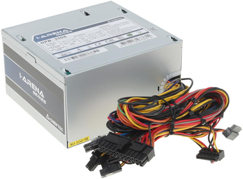

Ich orientiere mich gerade an der Minimalkonfiguration für einen Office-PC und hab mal versucht alles bei Alternate im PC-Konfigurator durchlaufen zu lassen. Dabei spuckt er einen Fehler aus bei der Kombination vom Netzteil (im Gehäuse inkludiert) und dem Mainboard.
Chieftec Elox HT-01 + Gigabyte B450M DS3H
Ich vermute es liegt daran, dass das Netzteil nur 1x 8-Pin EPS12V bietet und das Mainboard als Stromstecker 1x 8-Pin EPS12V hat.
Kann das sein, oder mache ich was falsch?
@Q-Tea
Das B450M DS3H bietet eine 8-Pin-EPS12V-Buchse (links oben), das Netzteil (bei dem es sich um ein Chieftec iArena GPB-350S handelt), hat aber keinen 8-Pin-EPS12V-Stecker, sondern nur einen 4-Pin-12V-Stecker, so steht es jedenfalls im Datenblatt. Hier ein Bild, auf dem der Stecker links unten zu sehen ist:
Es gibt Adapter von EPS-4 auf EPS-8, allerdings habe ich schon mehrere Systeme gebaut, wo ein 4Pin-EPS12V-Stecker auf eine 8-Pin-EPS12V-Buchse getroffen ist und einen Adapter habe ich nie gebraucht, um das System zum Laufen zu bringen. Der 4-Pin-Stecker passt so in die 8-Pin-Buchse:
