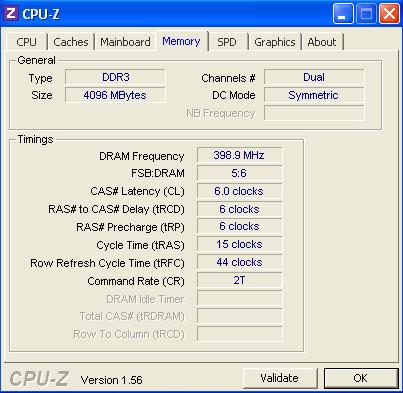

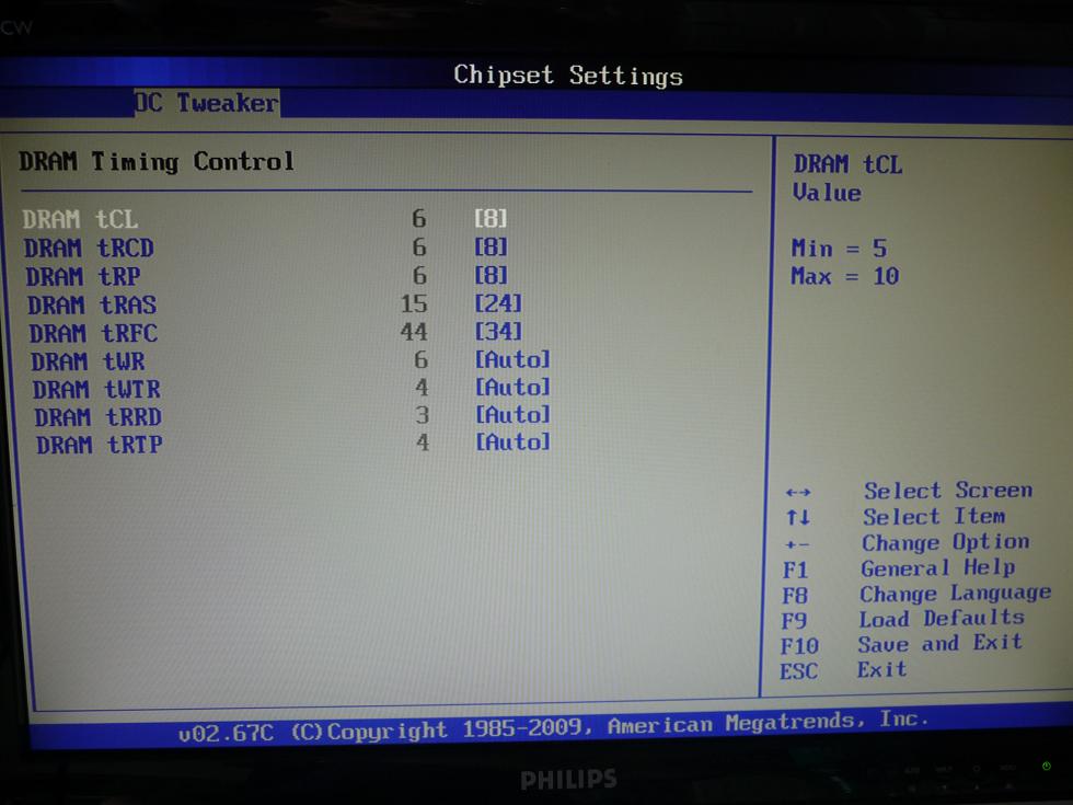

So habe deine einstellungen genommen Hanne:
Nun kann ich meinen PC nicht mehr normal starten.. Er hat immer einen schwarzen Bildschirm... Ich muss dann einmal reseten, dann geht der PC kurz an, ist wieder aus, und nach 5 Sek. geht er wieder an und alles läuft. Hier direkt mal ein Screen vom Reiter Memory:
Stimmen die Daten so?
LG Bruce
Außerdem gibts da noch viele andere Einstellungen, welche ich nicht verstehe^^...
Die meisten sind da auber auf "AUTO" gestellt. Die 1,5 V, soll ich die bei "Ram Voltage" einstellen? Da gehts bei mir von 1,5 V bis 2, ?? irgendwas hoch.
- tCL = 8
- tRCD = 8
- tRP = 8
- tRAS = 24
- tRFC = 34
- tWR = 6
- tWTR = 4
- tRRD = 3
- tRTP = 4
LG Bruce

•tCL = 8
•tRCD = 8
•tRP = 8
•tRAS = 24
•tRFC = 34
Nur die ersten 5 Einträge bei den Timings einstellen. Die restlichen Timings/Subtimings auf AUTO lassen.
Die Spannung erst mal auf 1,5V einstellen. Wenn es auch mit den CL9 Timings zu startproblemen kommt, die Spannung schrittweise bis max. 1,7V erhöhen.
Gibt es damit immer noch Probleme zusätzlich die NB Spannung auf 1,3V setzen.

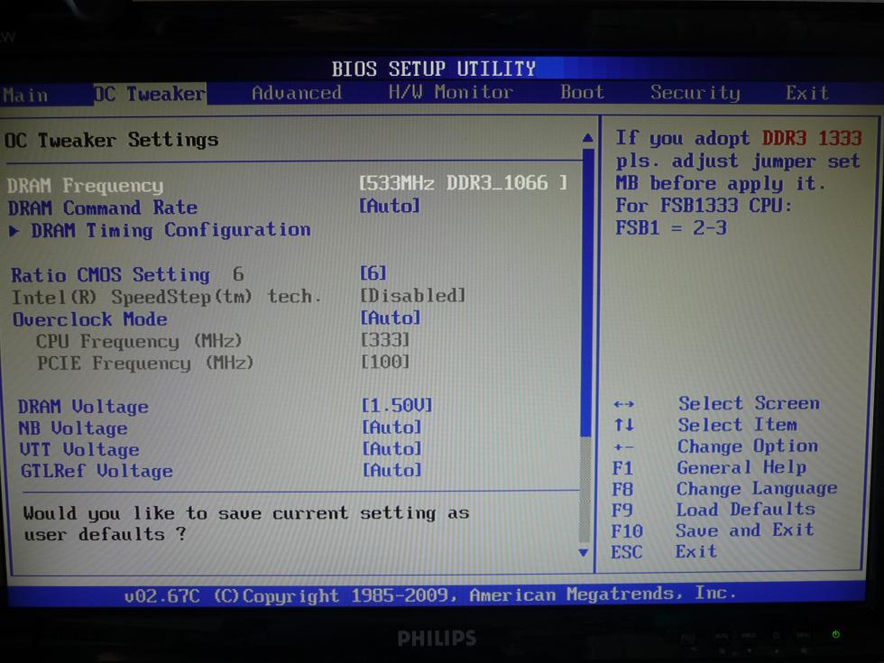

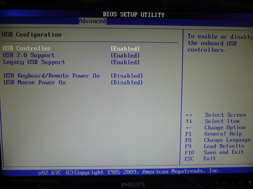

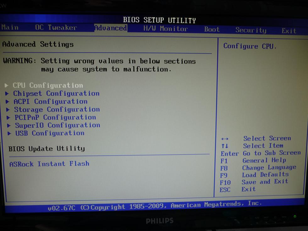

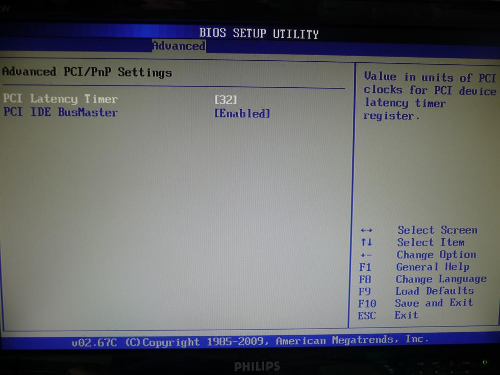

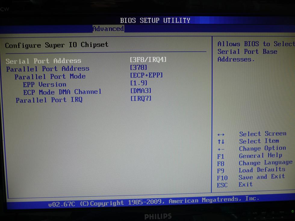

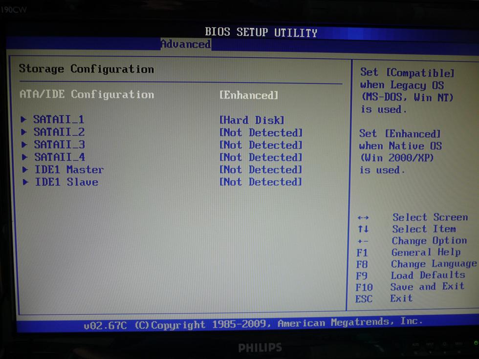

Hi,
habe alle Voltage-schritte ausprobiert. (von 1,5 bis 1,65V) Nun habe ich es erstmal auf "Auto" gestellt. (Immer noch startprobleme) Ist da evtl. was kaputT??

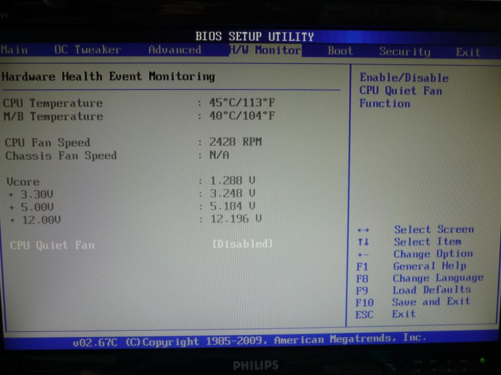

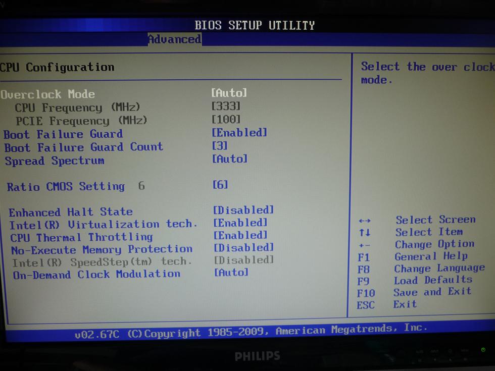

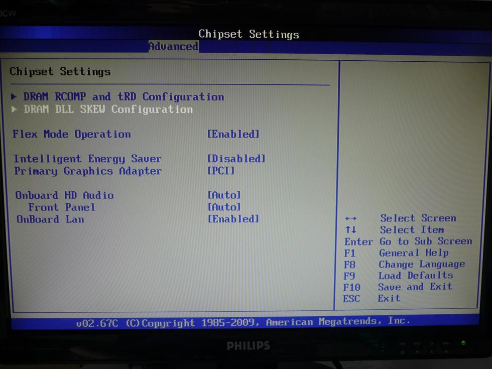

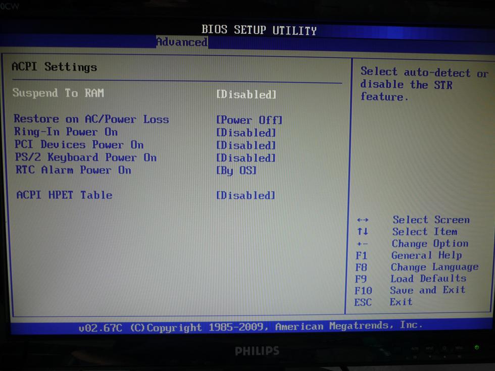

Hier nun mal die gesamten Bilder von meinem Bios.. Was ist wo falsch, bzw. wo würdet ihr was ändern?
LG Bruce
LG Bruce

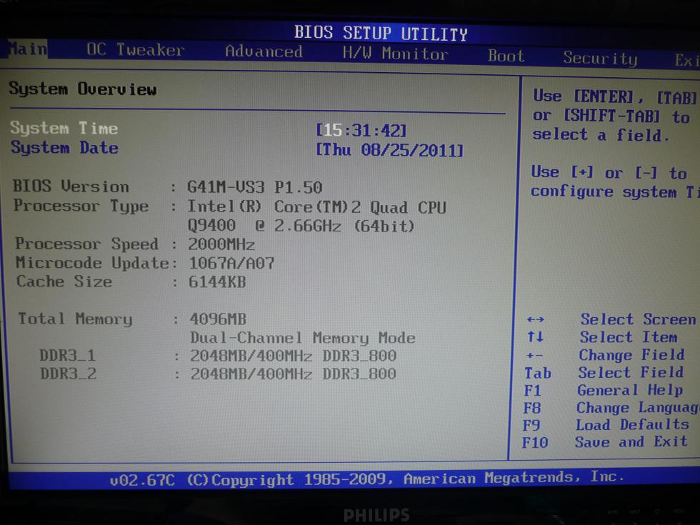

Bei Verwendung von RAM-Modulen und "1333" muss der "FSB1 Jumper" von JETZT Pin 1+2 auf Pin 2+3 gesetzt sein - so wird beim Start des MBs auch "1333" (667) bei "auto" eingestellt sein - der Sockel mit den drei Pins befindet sich oberhalb vom "PCI-E Slot" - trotzdem zunächst auf "533" (auto) einstellen, damit das MB erst einmal startet -
dann
DRAM Command Rate = 2N direkt einstellen
DRAM Frequency = 533 ( später 667)
Boot Failure Guard Count = disabled
Flex Mode Operation = disabled
Primary Adapter = PCI Express
PCI LATENCY TIMER = 64 ( besser 96 )
Serial Port - alles auf "disabled"
dann

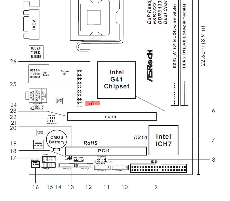

NICHT "CLRCMOS" - sondern den Sockel mit drei Pins suchen, der direkt oberhalb des PCI-E Slots ist - ( für die Grafikkarte ) - zwischen "LPT"-Druckeranschluss und "Intel G41 Chipset" - siehe Seite 10 und Seite 20 oben - engl. Handbuch !
Den Jumper von JETZT Pin 1+2 auf Pin 2+3 setzen - bei ausgeschaltetem MB / NT versteht sich -

Hanne schrieb:Bei Verwendung von RAM-Modulen und "1333" muss der "FSB1 Jumper" von JETZT Pin 1+2 auf Pin 2+3 gesetzt sein -
Bingo! Da hab ich mit keinem Auge dran gedacht. Super Hanne
Zusätzlich "Spread Spectrum" auf [Disabled]
Bei Bedarf (bzw. sofern ein PWM-Lüfter auf dem CPU Kühler sitzt) noch den "CPU Quiet Fan" auf [Enabled] und die Zieltemperatur und Lüftergeschwindigkeit nach Bedarf einstellen.
Der Jumper:
Hallo @simpel1970,
ich bin davon ausgegangen, dass der Jumper bereits gesetzt ist - umgesetzt war - bei DDR-3 RAM sollte es so sein -
mich hat nur die Angaben von "CPU-Z" mehr als stutzig gemacht, denn diese konnten so niemals sein - das MB kann mit solchen Einstellungen NICHTs anfangen - - siehe auch erstes Bild vom BIOS -
wir schaffen es schon, dass @Bruceed endlich zu dem kommt, wofür die Kiste gedacht ist -

Den von @Simpel gekennzeichneten Sockel suchen - auf diesem Sockel befinden sich drei Pins - auf Pin 1+2 befindet sich ein "Jumper" - diesen von JETZT Pin 1+2 auf Pin 2+3 setzen -
Clear CMOS - diese beiden Pins mittels Schraubenzieher oder anderen Metallgegenstand für ca. 10 Sek. bei ausgeschaltetem NT überbrücken - Seite 10 u. 19 d. engl. Handbuchs
EIN RAM-Modul einsetzen - MB starten - ins BIOS - welche Daten werden angegeben ?
( Siehe Bild 1) und 2) ) - wenn hier jetzt statt "400 / 800" - "533 (667) angegeben werden, so nimm JETZT die vorgeschlagenen Einstellungen im BIOS vor - oder starte das MB "durch"

Das Bild vom BIOS, das Du hier eingestellt hast - Bild 1 u. 2 - was wird beim Start des MBs im BIOS dort angezeigt ?
Dass zunächst nur ein Modul eingesetzt werden soll, dient dazu, dass das MB jedenfalls startet -
Belass es zunächst bei den "Standard" Einstellungen -
Ändere gegebenenfalls die Einstellungen im BIOS nach "Post#210" und die von @Simpel genannten -
wenn alles OK ist, das zweite Modul einsetzen - bei ausgeschaltetem NT !!!
Stell mal NACH DEN UMSTECKEN des Jumpers "FSB1 Jumper" - nochmals die "BIOS-Bilder" hier ein -
