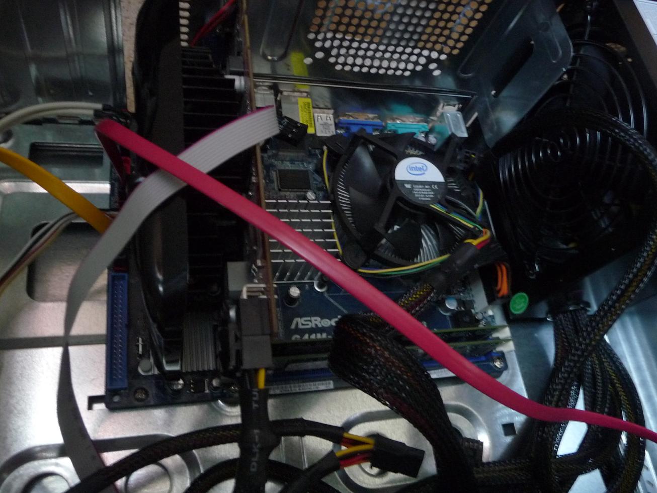

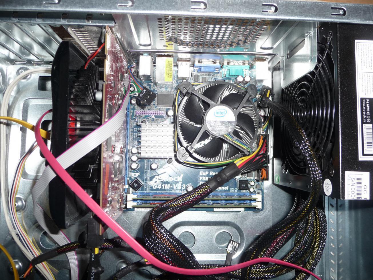

So, mein PC hängt wieder genau so wie vorher. Ich weiß nicht ob das am Betriebssystem legen kann??

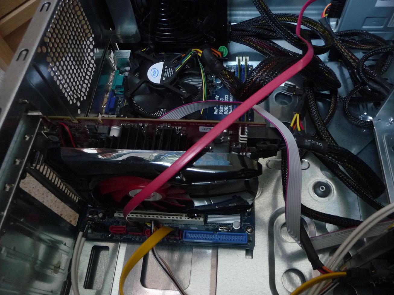

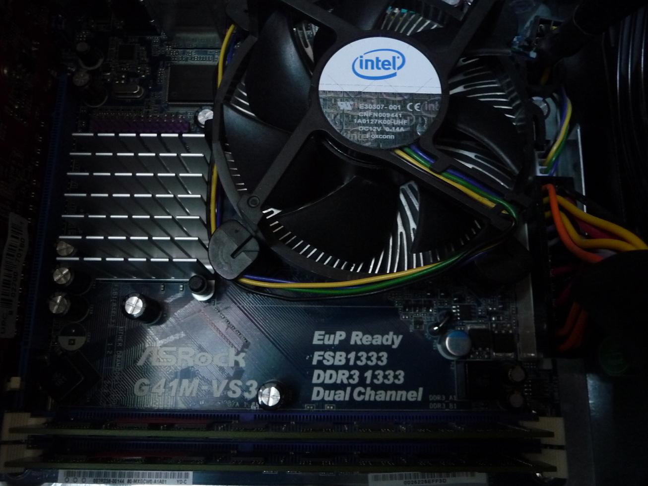

Ich habe hier mal ein paar Bilder, welche ich mit meiner Kamera geschossen habe. Ich hoffe die können euch / dir weiterhelfen. Nicht wundern, Kabelbinder habe ich nicht ;)
LG Bruceed

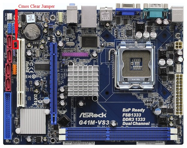

Ok, und wie kann ich nun das BIOS reseten? Wenn es geht bitte eine genauere Erklärung.. ^^ Praktisch was für Doofe..
LG Bruce
-PC ausmachen
-Stromkabel vom Netzteil abziehen
-PC Anschalter ein paar mal drücken (um den Reststrom aus den Kondensatoren zu entlocken)
-Den von Mtechlerin markierten Jumper mittels Jumperkappe für rund 5 Sekunden (lieber länger) überbrücken.
Solltest du keine Jumperbrücke zur Hand haben, kannst du die beiden Pins auch mit einem Schraubenzieher kurzschließen. Den Schraubenzieher so halten, dass er beide Pins gleichzeitig berührt.
-Nach 5-10 Sekunden die Jumperbrücke wieder abziehen bzw. den Schraubenzieher zurück in die Werkzeugkiste
-Stromkabel wieder ans Netzeil anschließen
-PC anschalten
-Ins Bios gehen -> wenn Uhrzeit und Datum zurückgesetzt wurden, war der Reset erfolgreich.

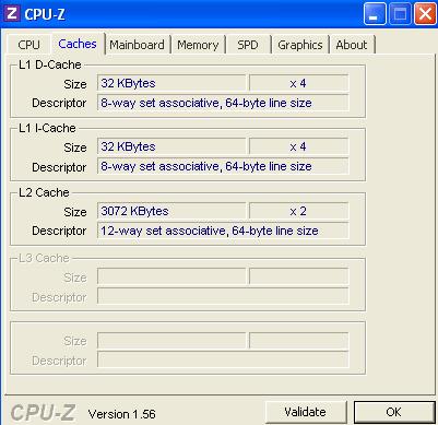

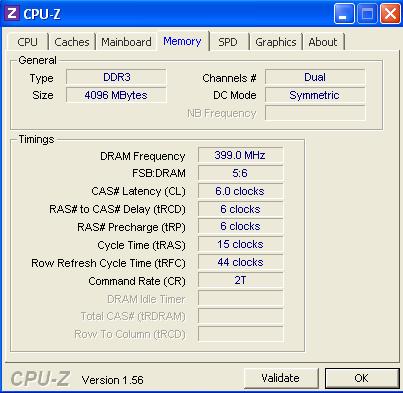

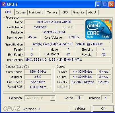

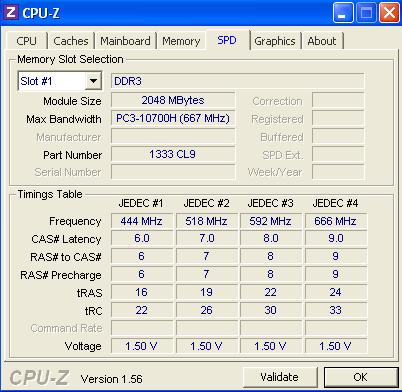

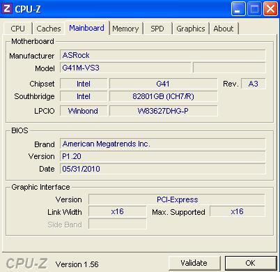

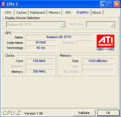

Hier die CPU-Z Screens nach dem Erfolgreichem BIOS Reset. Habe nur die Uhrzeit und das Datum geändert.
LG Bruceed
(Der Grafikfehler ist immer noch vorhanden)...

@Bruceed
Sind es jetzt nur noch Grafik Fehler bei Spielen ?
wenn ja hast du alle Aktuellen Patches bei den Spielen nach installiert ?
Ja das Spiel läuft über Steam und wird daher immer auf dem neusten Stand gehalten. Ich habe erst vor ca. 2 Wochen den neusten Grafikkarten Treiber installiert. Sprich daran kann es nicht liegen...
Was sagt ihr denn zu den Screens die ich gemacht habe? ..
LG Bruceed

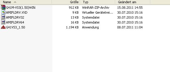

Ich kann das Update nicht so fortsetzten, wie es in der Beschreibung steht. Als 1. Habe ich ganz andere Dateien in meinem Ordner (nach dem Entpacken) und er sagt mir, sobald ich alle Fenster und Programme geschlossen habe: Error: Firmware does not have flash (AFUWINGUI) support. Was nun?
0. Alle unnötigen Programme schließen auch den Antivirus der Installiert ist.
1. Erstelle einen Ordner auf Laufwerk C z.b: B150
in diesen Kopierst du alles von dieser Bios 1.50 Datei nach dem du sie entpackt hast.
sollten diese: " G41VS3_1.50.exe, AMIFLDRV64.sys, AMIFLDRV32.sys, AMIFLDRV.sys " datein sein.
2. jetzt rechts Klick auf G41VS3_1.50.exe
Click "als Administrator"
Ich versuche es mal.
Hier die Dateien...
Immer noch das gleiche Problem. Außerdem habe ich Norten Internet Secrurity..
Wie kann ich das vollkommen abschalten? Außerdem habe ich Windows XP

Welche dateien hast du nach dem entpacken
Das sind alle Dateien, welche ich entpackt habe...
Ich kann eine Intelligente Firewall ausschalten und Antivirus-Auto-Protect.
Im Task Mananger finde ich Norten nicht.
Das ganze bleibt eigentlich gleich nur das eben ohne rechts klick halt.
das Zip aus dem Ordner raus vor her
Unter Prozesse alles was Symantec ist aus
Geht immer noch nicht.. Habe das alles so gemacht, wie du es mir empfohlen hast.
Da bleibt dann nur ein USB STick auf Fat 32 Fromatieren
diese Bios datei
entpacken und den entpackten Inhalt auf den USB Stick packen
