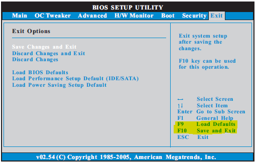

Wie soll ich das machen? "Load Setup Defaults"? F2 drücken? und dann?^^

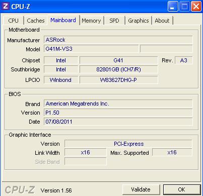

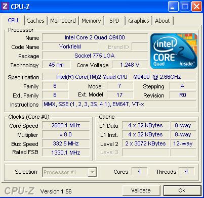

Die Screens:
LG Bruce

Also nur ins Bios gehen, auf die Seite die du abgebildet hast, F9 und F10 drücken? (Und natürlich jeweilig bestätigen)
Oder muss ich da einen von den angezeigten Optionen auswählen?

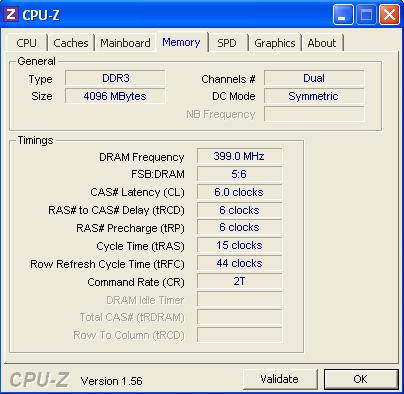

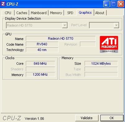

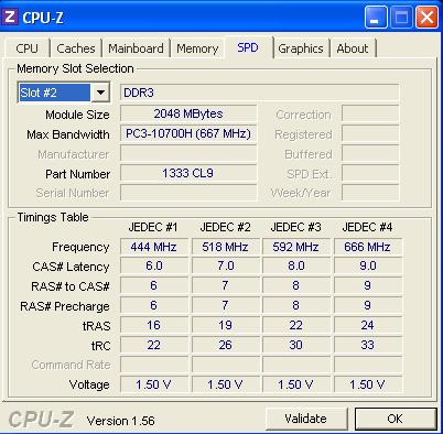

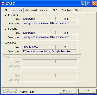

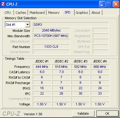

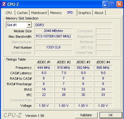

Hier nochmal die Screens:
LG Bruce

Die Erkennung und Einstellung der RAM ist immer noch "unter aller Sau". Ich hatte gehofft, dass das Board mit dem RAM nach dem Bios Update besser umgehen kann.
Ich weis nicht, ob ich es schon gefragt habe, aber hast du die Möglichkeit anderen RAM zu testen (z.B. von einem Bekannten)?

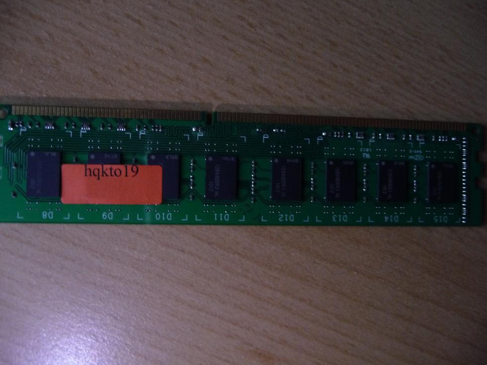

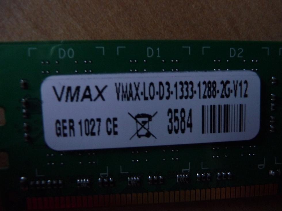

Wenn du die genaue bezeichnung deiner Ram Bausteine hast Poste sie bitte mal hier, wenn nicht mach ein Foto von beiden Riegeln von der Vor und rück Seite bitte.

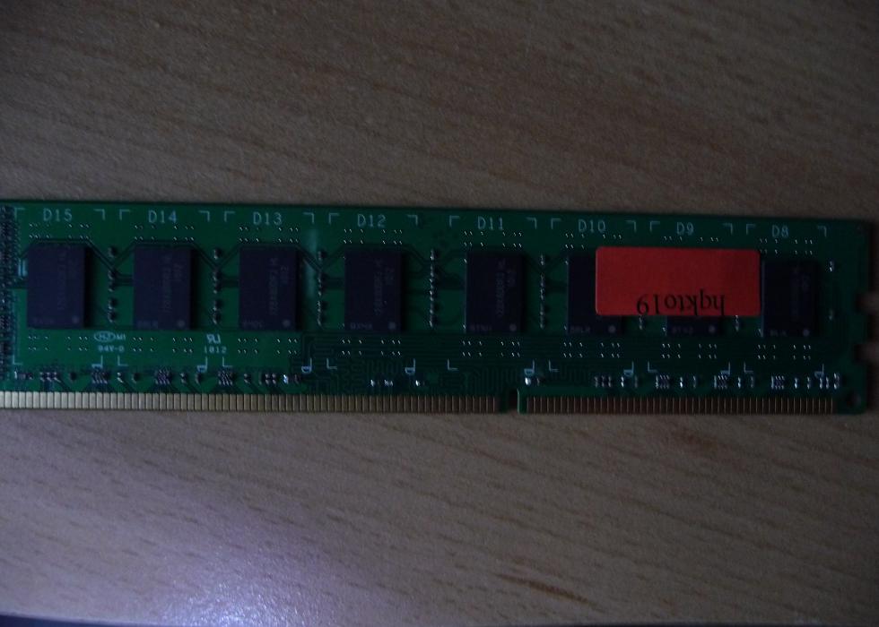

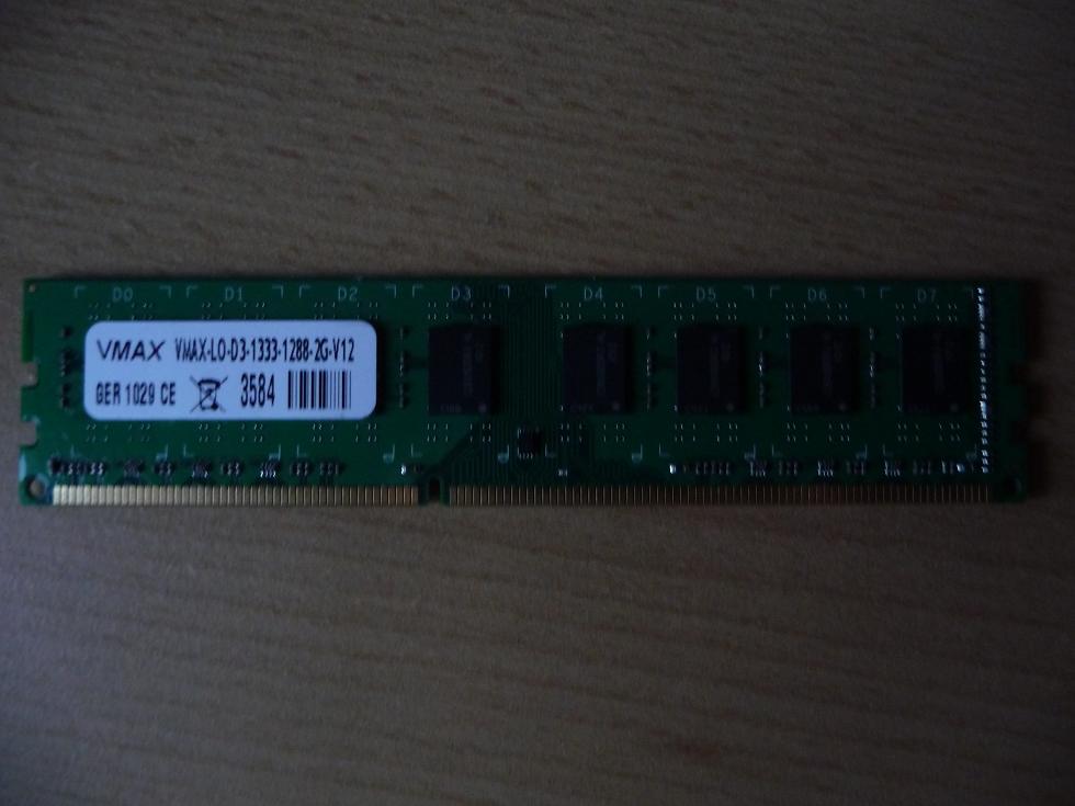

@Mtechlerin, Hier die Bilder:
LG Bruce

Ich bitte dich den Speicher beide rigel zu Tauschen, dieser Speicher scheint dein Problem zu sein,
da es sich um ein Infineon dritt Speicher handelt der bei einigen Boards schwierigkeiten bereitet.
unter anderem auch mit Gigabyte und MSI Boards, in den Fehler beschreibungen tauchen auch ruckler und Blue Screens auf rund um den Globus, die nach Ram Tausch Vergangenheit waren
Empfehle: Kingston ValueRAM DIMM Kit 4GB PC3-10667U CL9 (DDR3-1333) (KVR1333D3N9K2
es ist egal das 4G hinter steht das gibt die Kit Größe nur an.

Ich bins wieder. Habe mir die von dir empfohlenden Ram Bausteine gekauft. Nun tritt das Problem immer noch auf. Es sind zwar nicht mehr die gleichen Fehler, aber immer noch welche vorhanden.. (Grafikfehler -> Objekte werden nicht angezeigt und weitere Fehlerhafte Anzeigen)..
Zudem hat sich mein PC wieder einmal aufgehangen. (Wie bisher auch. Alles bleibt für eine ungewisse Zeit hängen. Dann gehts wieder, Internet resetet sich einmal und ich kann wieder alles benutzen)
Was soll ich nun machen?
LG Bruce

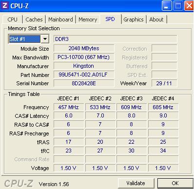

Im Bios habe ich alles auf Auto gestellt, was ich auf Auto einstellen konnte...
Hier mal die Screens:
LG Bruce

Den Reset will ich machen, da die RAM -genau so wie die anderen RAM- vom Board nicht entsprechend den ausgelesenen Profilen eingestellt werden.
Sieht es nach dem Reset noch genau so aus, würde ich es nochmals mit manuellen Bios-Einstellungen versuchen.
