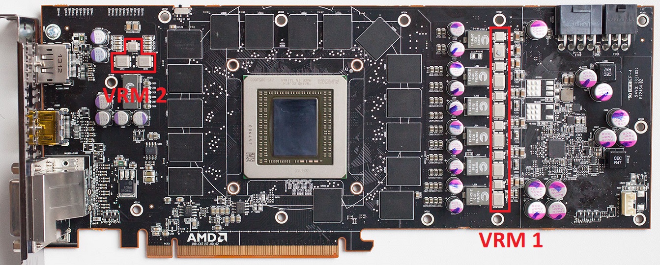

hm... hab die Karte doch nicht zerstoert, aber VRM1 ist waehrend Valley auf 121C hochgegangen (maximal) :freak:
Wo ist denn dieser VRM1 angebracht? hab eigentlich alles mit Heatspreadern abgedeckt wie per Anleitung....
hmm ....das ist zwar kurzzeitig nicht sehr schlimm,beim normalen zocken sind das dann vielleicht 90-100 maximal.Aber trotzdem erhitzt sich die ganze Platine dadurch mit der Zeit ordentlich und damit die ganze Gehäuseinnentemperatur.Temperaturen der VRM1 sind allgemein etwas höher je nachdem wie man es macht nach dem Umbau ,die bekommen zu wenig"Druck". Wie hast Du den die HS da draufgemacht(mit Pads oder Kleber)? VRM1 sind die Spawas der Streifen hinten der einmal quer über die Karte geht.
genau wie auf dem Bild hier:
http://media.bestofmicro.com/O/W/407840/original/AXIII-05.jpg
Ich glaube das Problem liegt am Lüfter, der der rechts ist.
Gestern sofort nach dem Ausmachen hab ich mich auf den Boden gepflanzt und gesehn wie sich die 2 links noch "aus"-drehen, der rechts stand aber schon komplett still!
Dann heute morgen nach dem anschalten dreht sich der Lüfter rechts mit aber ich hörte ein schleifendes Geräusch und hab den PC sofort ausgemacht ....
VRM1 ist ja genau zwischen dem mittleren und rechten Lüfter plaziert. Au weia, woran könnte das denn jetzt liegen, das der Lüfter rechts schleift?

Phuu, Entwarnung!
Es hat sich wohl das Kabel an der Seite unterhalb des Plastiks an dem Lüfter verfangen weshalb dieser sich nicht gedreht hat. Dann, übernacht hat sich das ganze gelockert und der Lüfter ging, hat aber geschleift. Nachdem ich das Kabel verlegt hatte lief er wieder!
VRM1 Temperaturen sind jetzt viel verträglicher, mit offenem Gehäuse blieben sie im 70er Bereich beim OC bis zu 1160MHz. Mit geschlossenem Gehäuse sind sie dann in den 80er Bereich geschossen, wobei ich dazusagen muss, dass meine 4 Gehäuselüfter total ungeregelt laufen, ich müsste sie mal unter Kontrolle bringen :)
