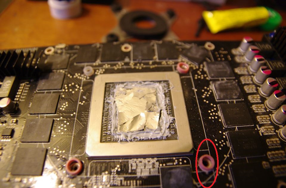

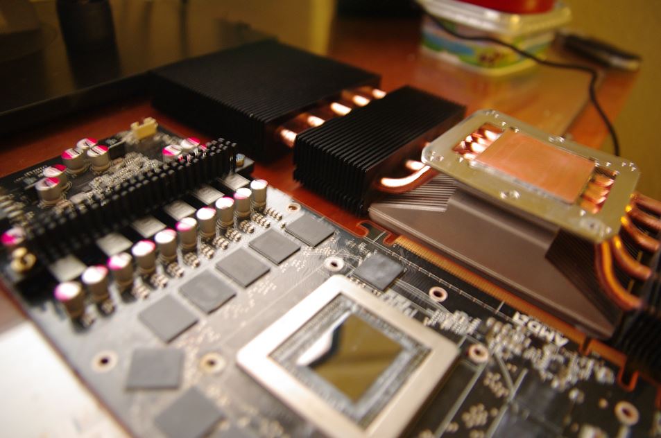

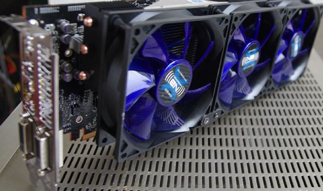

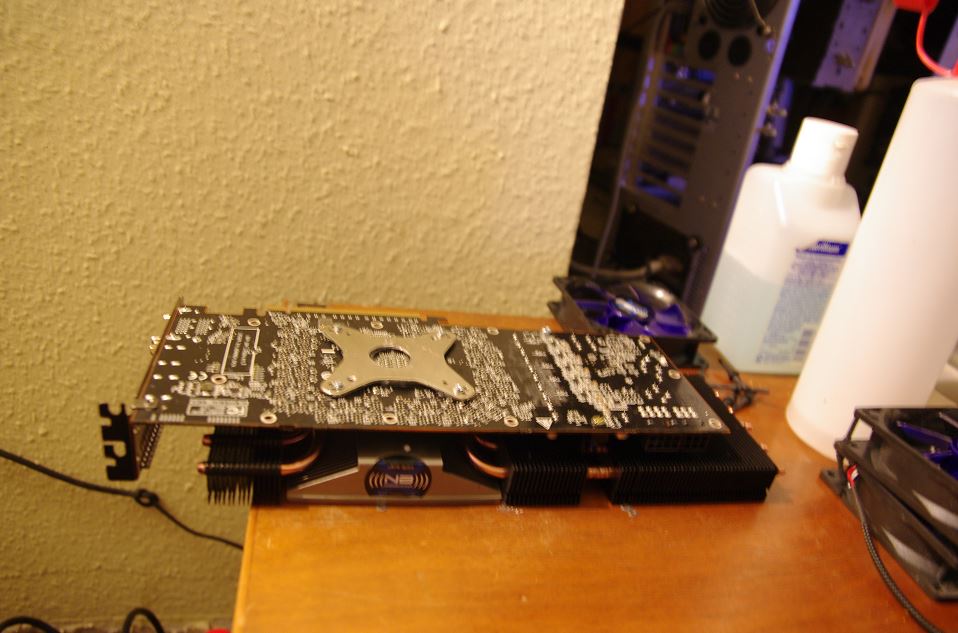

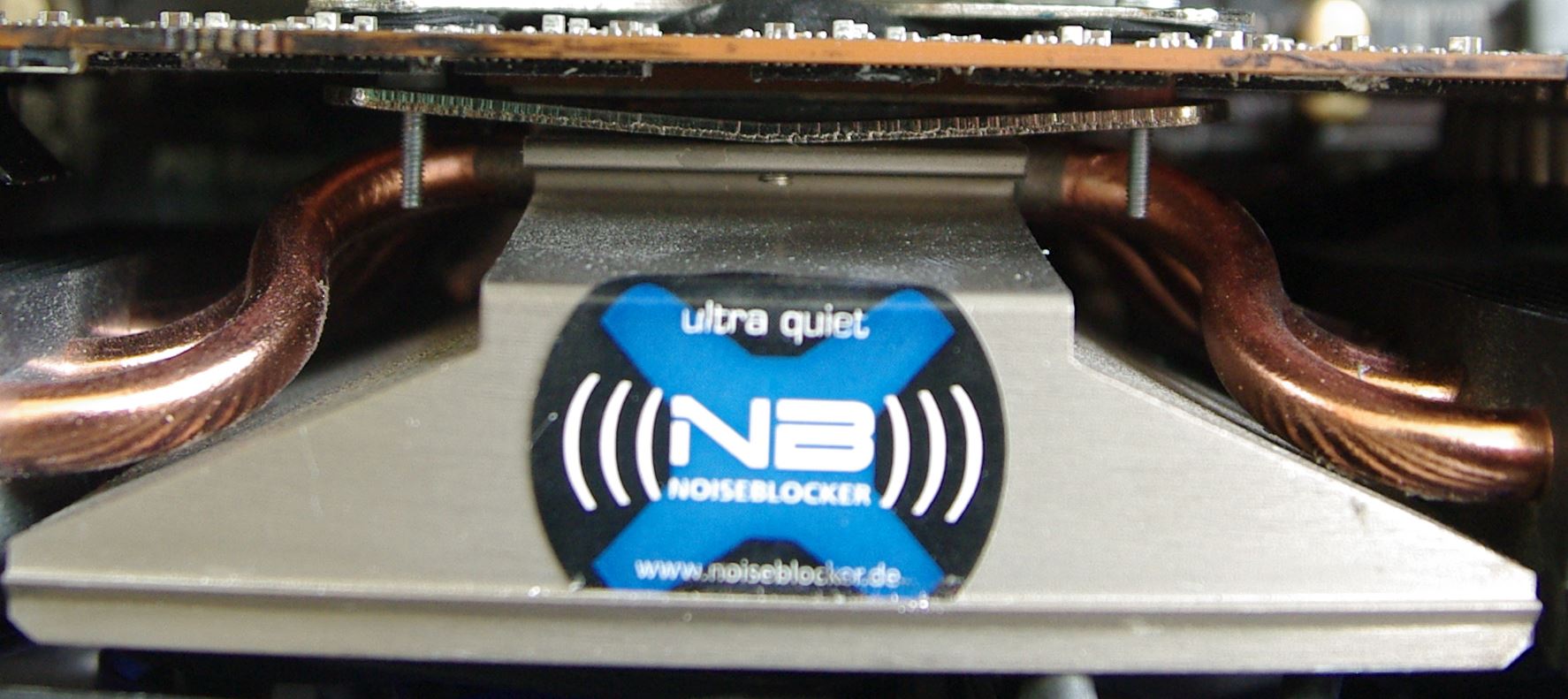

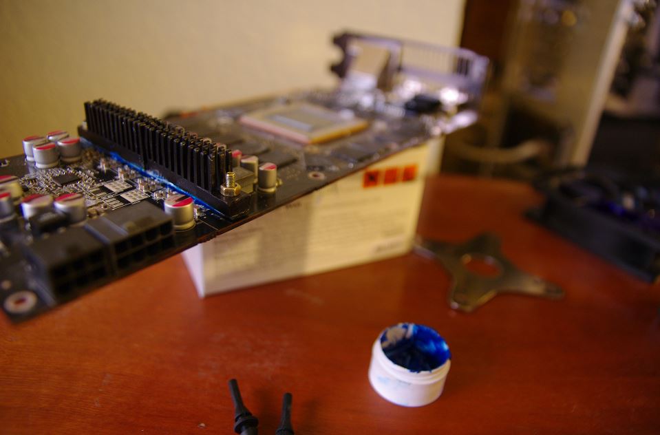

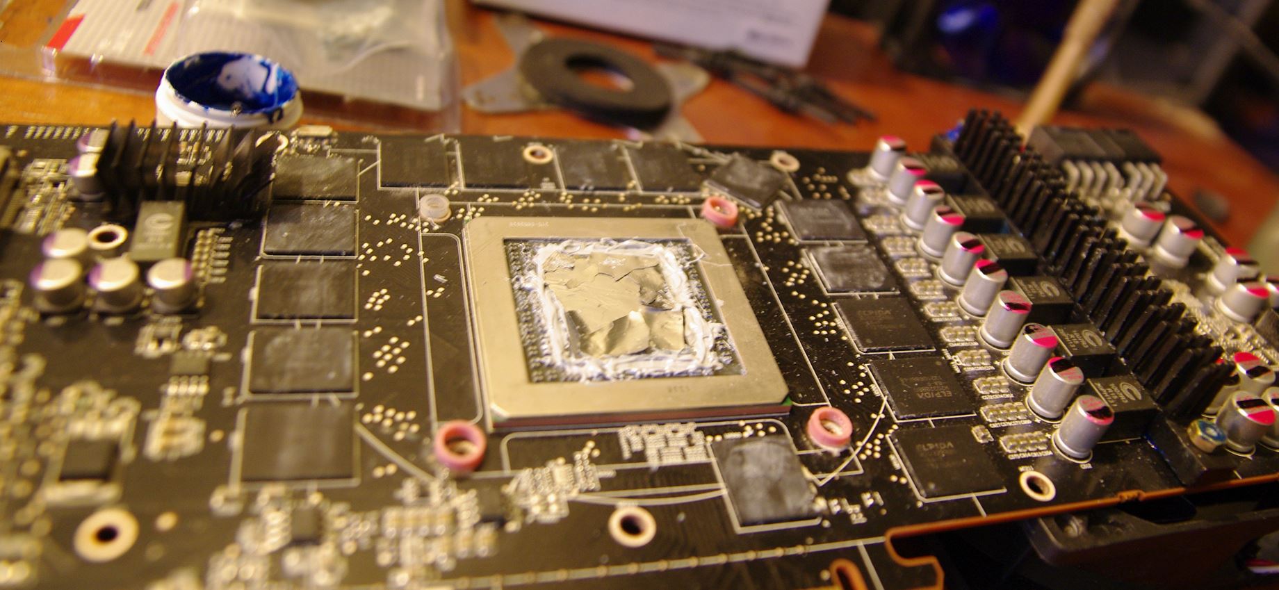

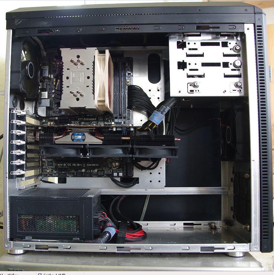

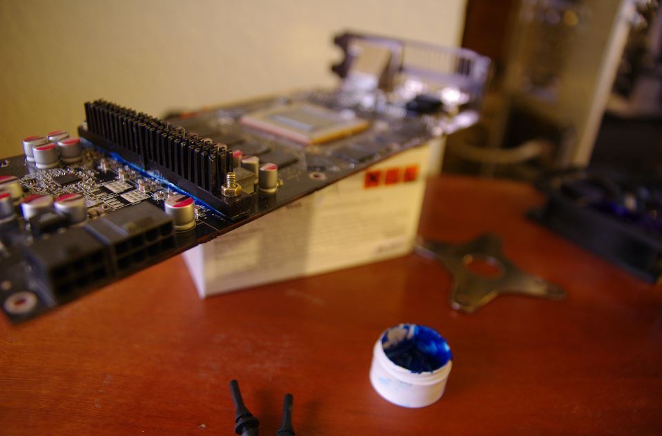

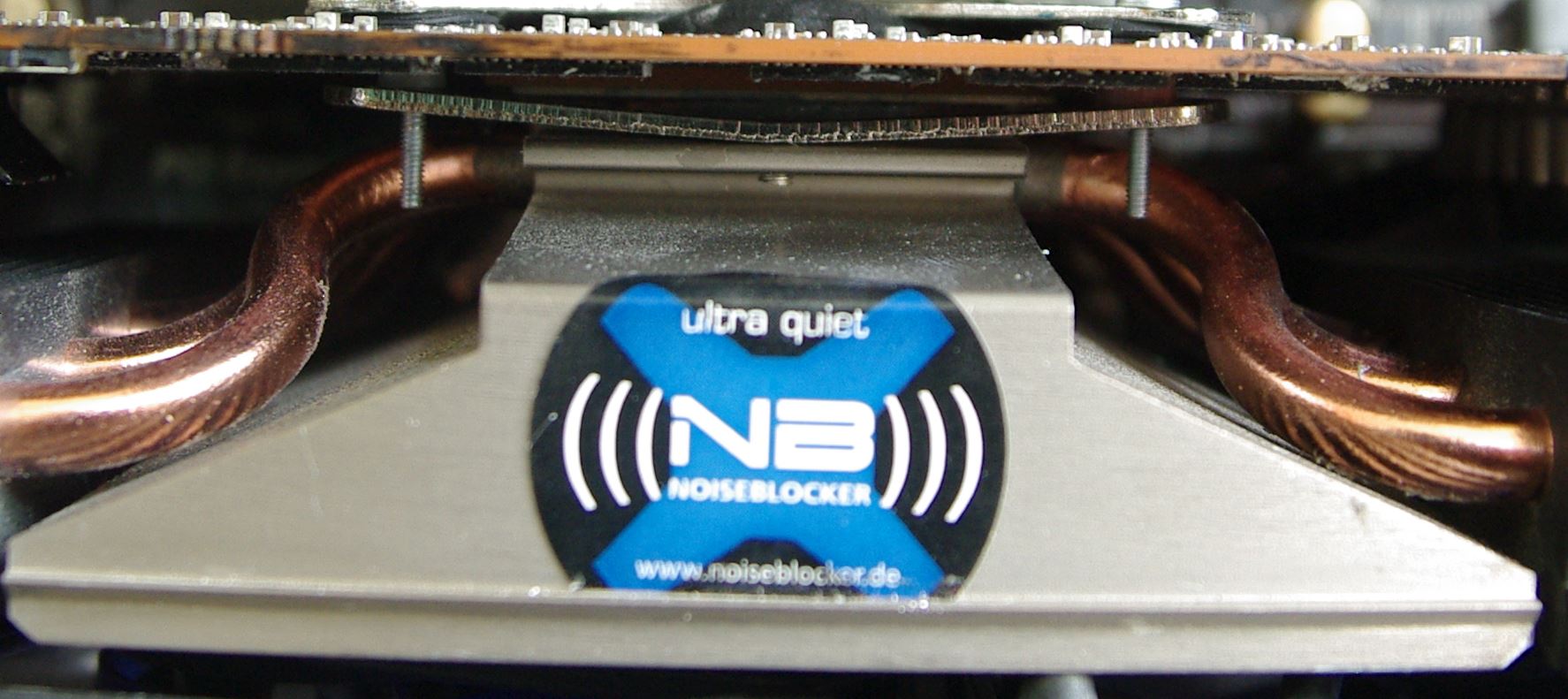

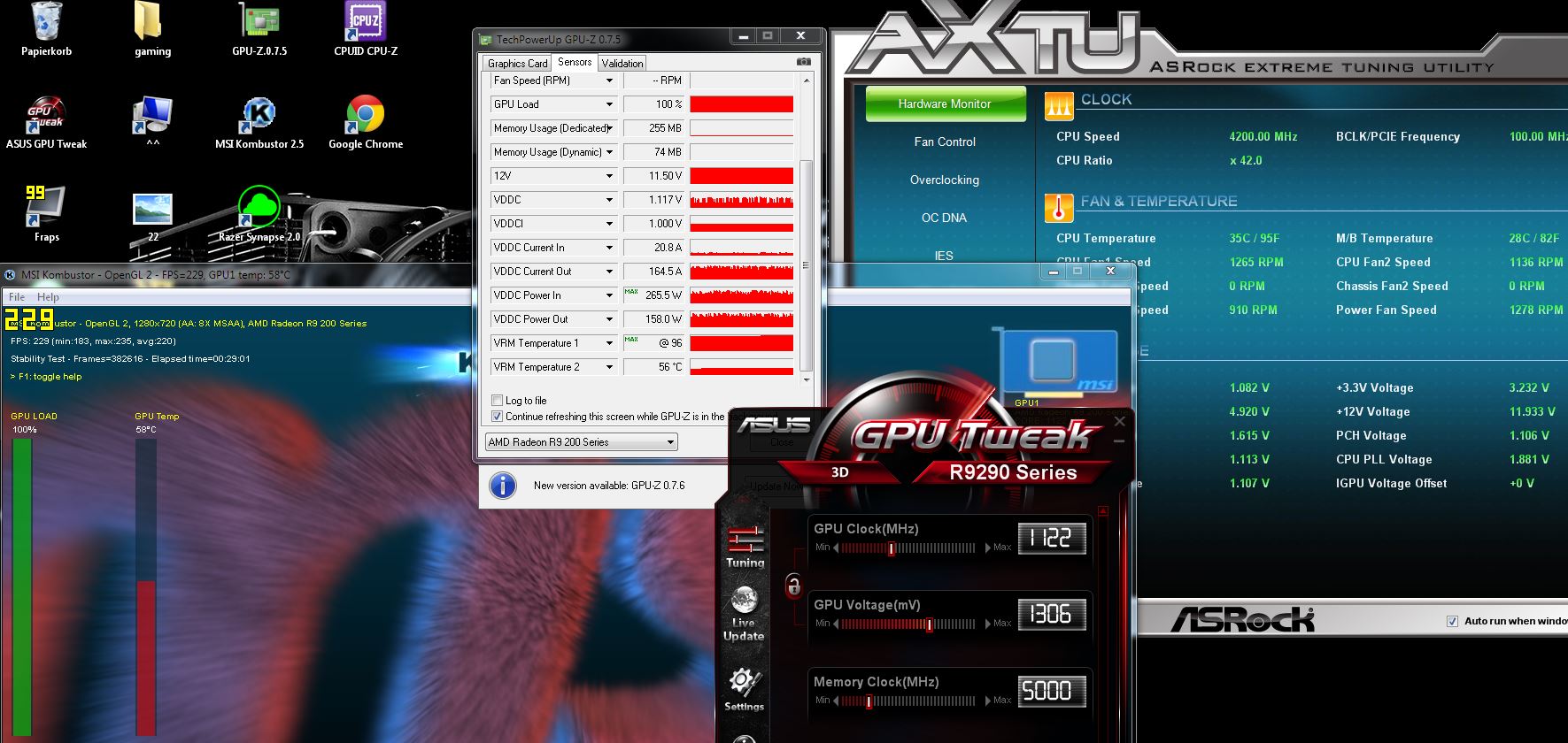

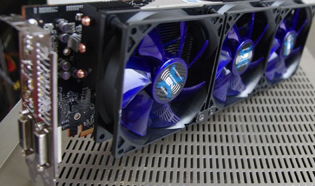

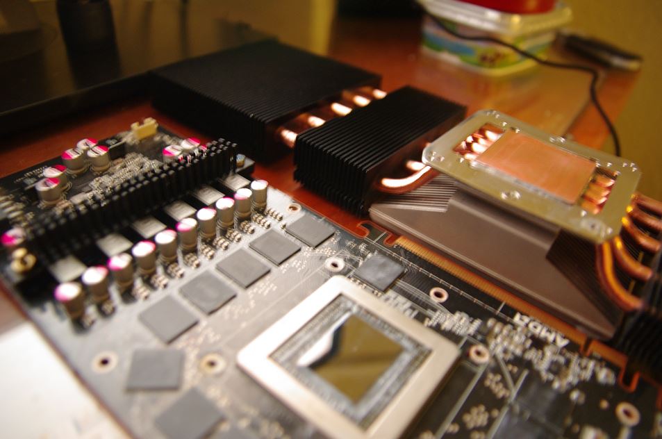

Heute einen "Querriegel" über die Spawas gezogen(2cm hohe Lamellen:-)) Und verschraubt. Da mussten paar Lamellen des ARC3 weichen,sonst hätte der nicht darunter gepasst! Lass jetzt mal diesen Aggro-blauen Wärmeleitkleber aushärten üNacht.(ganz kleinen Spritzer davon auf den Arm bekommen,merkst Du sofort wie ein Streichholz was Du ausdrückst) :freak:
Wenn er auch so leitet und hält wie er ätzt ,dann ist in Ordnung!:evillol:

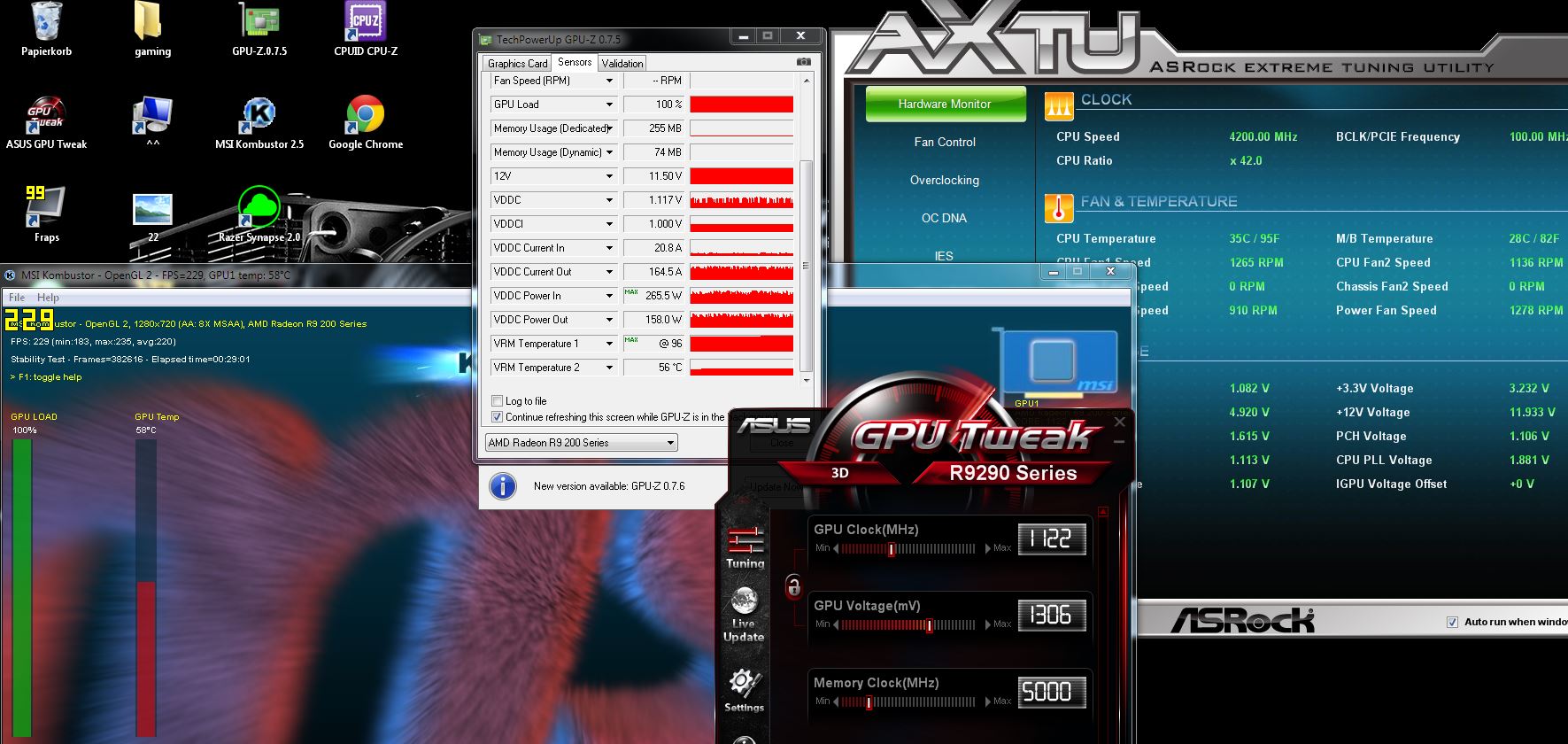

Karte fertig.....
Von den Sachen wo ich am meisten dachte das es etwas bringt ist es am wenigsten....bei den wo am wenigsten am meisten!:freak: .-)
Vram1 (Querriegel verschraubt/Lamellen entfernt) : +- 5Grad niedriger in meinen Spielsettings (1125MHz 1,3V )BF4 mal 20min gedaddelt ,Benchmarks etwas mehr
Vram 2 (größeren Kühler mit Fischer WLK verklebt) +- 5Grad

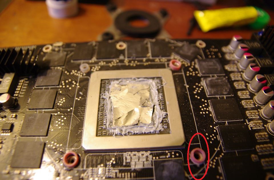

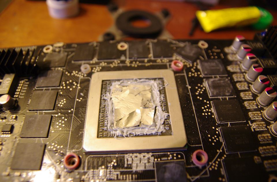

Chip : Hab da zum ersten mal WLP-Metall Pads (Collabory) verwendet. Aus Unwissenheit was passiert,wenn etwas davon vom Chip in den Zwischenraum des Rahmens läuft,eine ganze Wurst:D normale nl WLP um den Chip gezogen.Backplate/Kühler etwas anders verschraubt
Beim ersten "Einbrennen" der Folie mit Burn in schoss die Temperatur sofort schlagartig auf 105Grad ging relativ langsam auf normale Werte.
Nach dem Neustart : +- 10Grad!!
Die viel geringeren Temps des Chips mich dann schon etwas gewundert ....entweder der Kühler jetzt mehr Druck denn die Karte hängt jetzt praktisch fast kerzengrade oder die Pads sind wirklich top! Werden ja z.B. auf allen neuen Konsolen verwendet. Bei Vram1 hätte ich mehr gedacht,da der riesen Riegel zu dem noch ungehindert angeströmt wird.....
Bei einem völlig realitätfremden BurnIn Test selbst nach 29min geht die Temp nich höher als 58Grad! Das sind 40Grad Unterschied zu VRam1 .....Das waren vorher max 25 mit Vram 1 dann aber auch etwas über 100Grad.
Die Temps in BF4 liegen nur minimal darunter (Chip) Vram1 dann 75. CPU 1 /Power Fan sind die Lüfter der Graka.

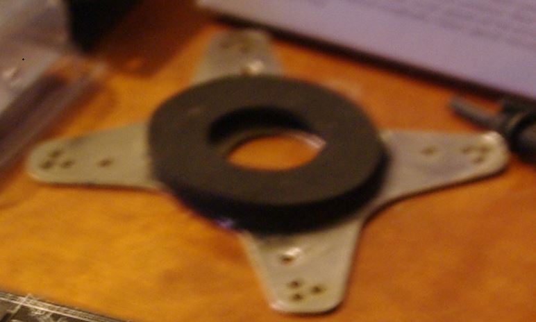

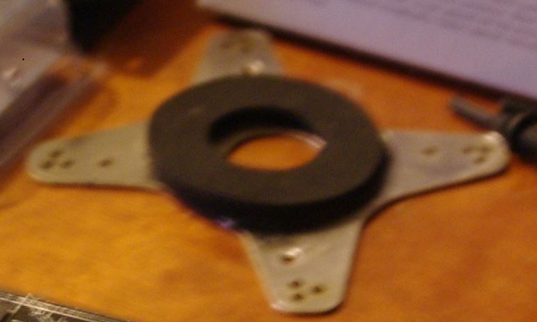

Du kannst auch die Backplate vom Referenzkühler nehmen!

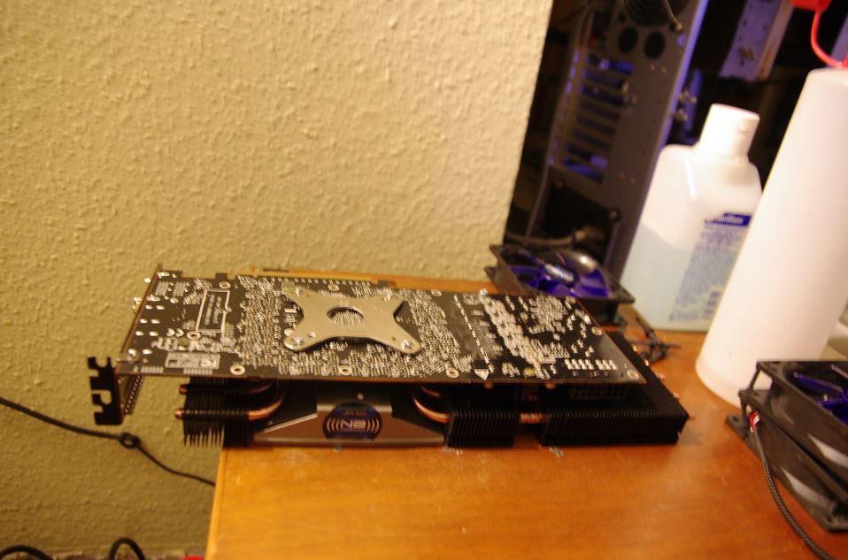

Ich hab gestern übrigens mal den ACX3 mit der Bodenplatte des Referenzkühlers und der Karte verschraubt und es sieht ganz so aus, als wenn der ACX3 keinen Kontakt zum Die hat.
Jetzt bin ich natürlich am Überlegen, was ich jetzt mache. Ein Wärmeleitpad, das die Höhe ausgleicht, käme nicht in Frage.
Ich frage mich, wie das bei Le_Bassiste gehen konnte.
hmm hab ich mir auch überlegt......aber denke das Du da weniger Stabi rein bekommst .Probiert habe ich allerdings nicht. Wenn da die "Folienfussel"^^ drauf liegen mehr oder weniger ist nicht viel mit nochmal ab machen usw. War froh das Ding drauf war war ne ganz schöne Frickellei zu zweit:-)
Die Schrauben vom AC sind ja M2 haben also minimal Spiel. Beim Referenz egal da der Kühler fest im Gehäuse sitzt der AC hängt ja nur an den 4 Schrauben und ist etwas schwerer.Hab da einen dicken Moosgummi-Ring druntergeklebt der sich schön anpresst.
Dann frag doch mal den lebassiste.....verstehe ich nicht ,wenn Du die Platte soweit ausschneidest das der Kühler selbst gar keinen Kontakt mit der hat kann da auch nichts stören. Bzw wenn Du den mit verschrauben willst(hattest ja aufgebohrt),musst Du natürlich kürzere Spacer nehmen. Das ist völlig wurst ob die Dinger 2mm oder 1,7~ sind. Sollten nur nicht höher als die "Rahmenplatte" des Chips sein damit man den erstmal ohne zuschrauben aufsetzen kann klar. Kürzen kannst Du die einfach Cuttermesser heiß machen ,durchschneiden. Wenn man es etwas übertreibt mit dem Kürzen wie ich beziehungsweise hat es es die anscheinend ordentlich zusammengedrückt(aus nem alten PC ausgebaut) :freak:^^ verzieht es die Stege nach oben. Dann weist Du aber zumindest das Du den ausreichend angezogen hast:-) Hängt fast gerade jetzt auch ohne Platte .....

Bei der Bodenplatte habe ich ja nur die Löcher gebohrt, ausgeschnitten habe ich da nichts. Ist natürlich doof, dass der ACX3 auf der Bodenplatte aufliegt.
Ich weiß jetzt nicht so genau, was du mit Spacer meinst. Bei meiner Konstruktion läßt sich nicht wirklich was kürzen.
Das Einzige, was ich machen könnte, wäre, wenn ich von der Bodenplatte etwas abschleife.
Das wäre warscheinlich die einfachste Lösung.
Aus der Bodenplatte etwas ausschneiden wäre für mich zu aufwändig und ich hätte auch nicht das nötige Werkzeug dafür, um das vernünftig zu machen.
Ne Fräse hat halt nicht jeder zu Hause :D
PS: irgendwie sieht es in deinem Gehäuse wieder anders aus
PPS: zum Übertakten würde ich eher das Intel Extreme Tuning Utility nehmen. Ich hatte bisher die negative Erfahrung gemacht, dass AXTU bei mir die Windows Energieoptionen verändert hat, wodurch sich das System im Schlafmodus nicht mehr aufwecken ließ.
Spacer....
Die Bodenplatte ist doch nicht von der Höhe her über der Chipplatte oder?Die Spacer müsstest Du um die Stärke der Bodenplatte kürzen um wieder das Orignalmaß zu haben.
Ja hab den Monsterkühler wieder raus gemacht....nix gebracht.:-(
