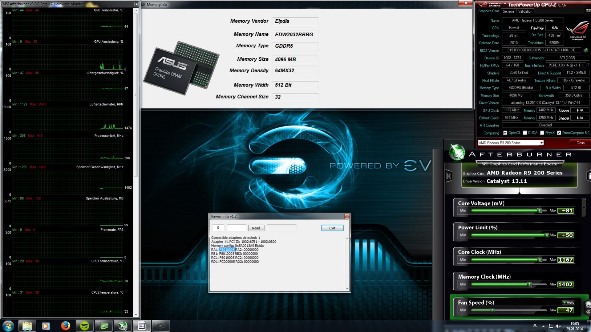

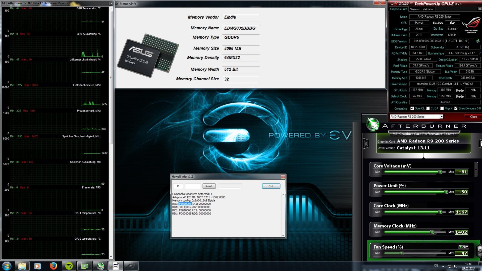

Versuche gerade, wie weit sich meine Karte undervolten läßt. Bin gerade bei -70mV angelangt und die Karte läuft beim Kombustor stabil
meine schmiert dann immer im Idle weg(ab -50mV) :-( Liegt vielleicht an dem Scheiß Elpida Ram....der brauch deutlich mehr als der HYN.
Hmm, die Speicherspannung ist doch von der Vcore getrennt. Das liegt denke ich mal eher nicht am Speicher.
Der Elpida taktet nur nicht so hoch. Viel höher als 1300MHz geht bei mir auch nicht. Komischerweise kann ich in Afterburner die Speicherspannung nicht verändern.
@Black&White:
das geht nur, wenn deine Karte ein Asus-Bios drauf hat.
Hatte mir sowas schon gedacht, danke dir. Bekomme mit Standard Volting 1325 mhz hin ( mal eben just 4 Fun probiert ). Ist das häkchen im MSI Afterburner auch angeklickt ? Welche Version benutzt du ? Habe aktuell drauf 3.0.0 Beta 17, damit funktioniert alles einwandfrei.
+152 mhz im Speicher finde ich schon ganz ordentlich, mit mehr V ist vielleicht noch etwas drin aber lieber möchte ich die 1200mhz Core Clock knacken :)
Mit Standard Clock´s (inkl. Idle) bekomme ich - 70mV hin, obwohl bei mir auch der Elpida verbaut ist.

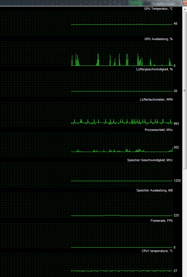

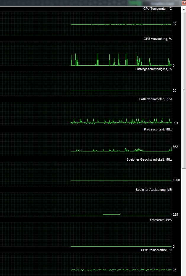

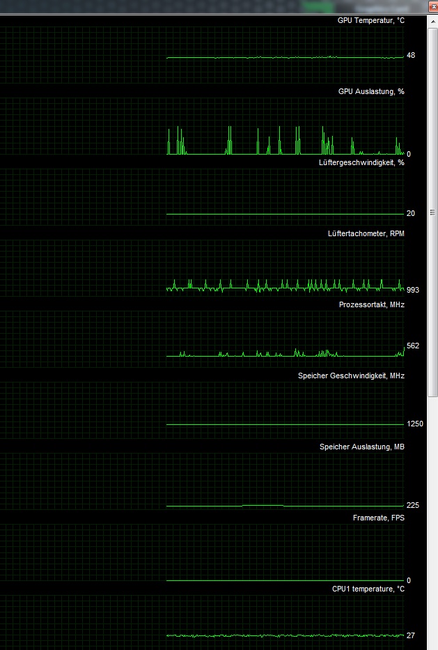

ich versuch grad meine Lüfter unter Kontrolle zu bringen, mir ist aufgefallen, die Lüfterdrehzahl vom ACX3 spring immer von ca. 800 auf ca. 1100 alle 10s für eine 1s. Ist das ein Bug von GPU-Z oder macht der Lüfter das tatsächlich?
Laut MSI Afterburner springt meiner alle 2/3 Sekunden von 900 auf 1500 oder auf 3000u/pm (angeblich) vermute aber stark einen Bug ansonsten müsste man die Lüfter ja aufheulen hören von 900 auf 3000 ist schon ein großer Sprung.
Ah ok, danke für die Info! Bin schon mal erleichtert, dass ich nicht der Einzige bin! Ich prüf mal nachher ob MSI AB das ebenfalls so ausliest. Woran könnte das ganze liegen?
Das liegt an der Verkabelung der 3 Lüfter.
Ist bei jeden so und auch nicht schlimm, einfach nicht beachten.
