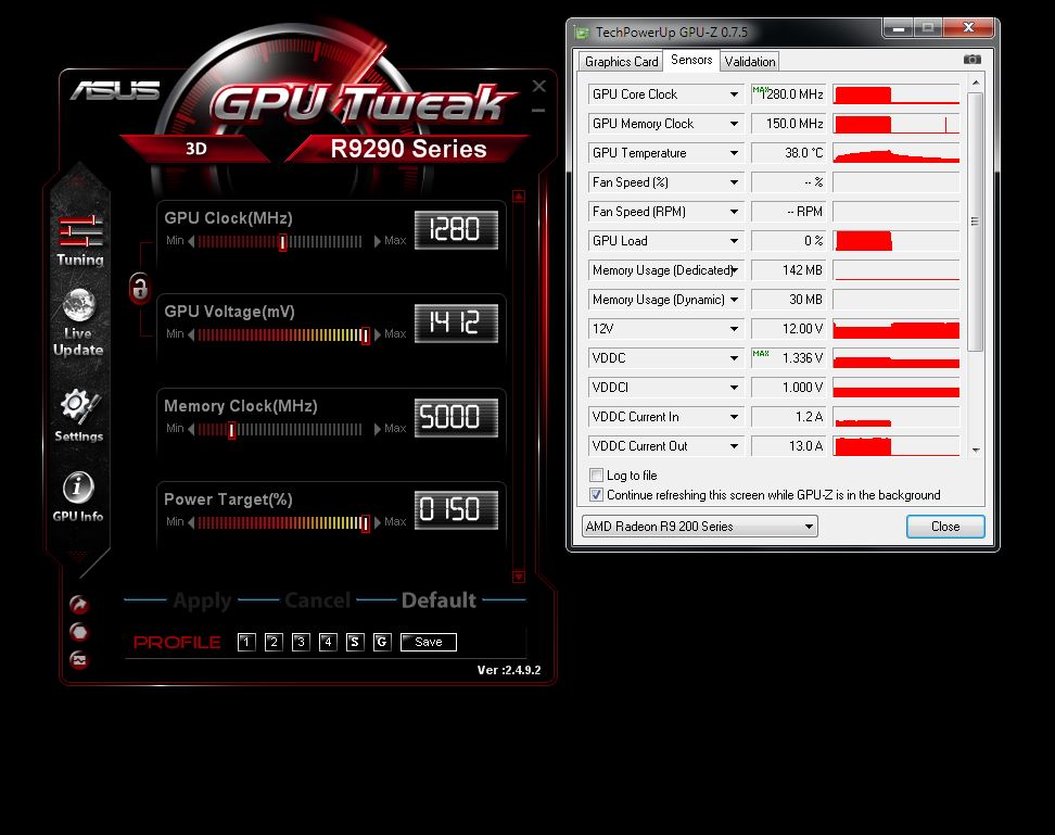

Das ist von Karte zu Karte verschieden ,hängt unter anderem vom Takt und der ASIC des Chips ab da dieser z.B. unterschiedliche Leckströme hat. Aber auch von Anwendung zu Anw. ,auch wenn man die Spannung fest setzt,reagiert der VCore immer noch dynamisch.Die Karte nimmt sich was Sie braucht.
Unter max Einstellung 1415mV und maximaler Auslastung(Kombuster) zieht sich meine ~1350mV. Was etwa dem Wert entspricht wenn Du 100mV draufgibst und die Karte die 1:1 übernehmen würde.Kannst Du also problemlos geben.:utpulsegun:

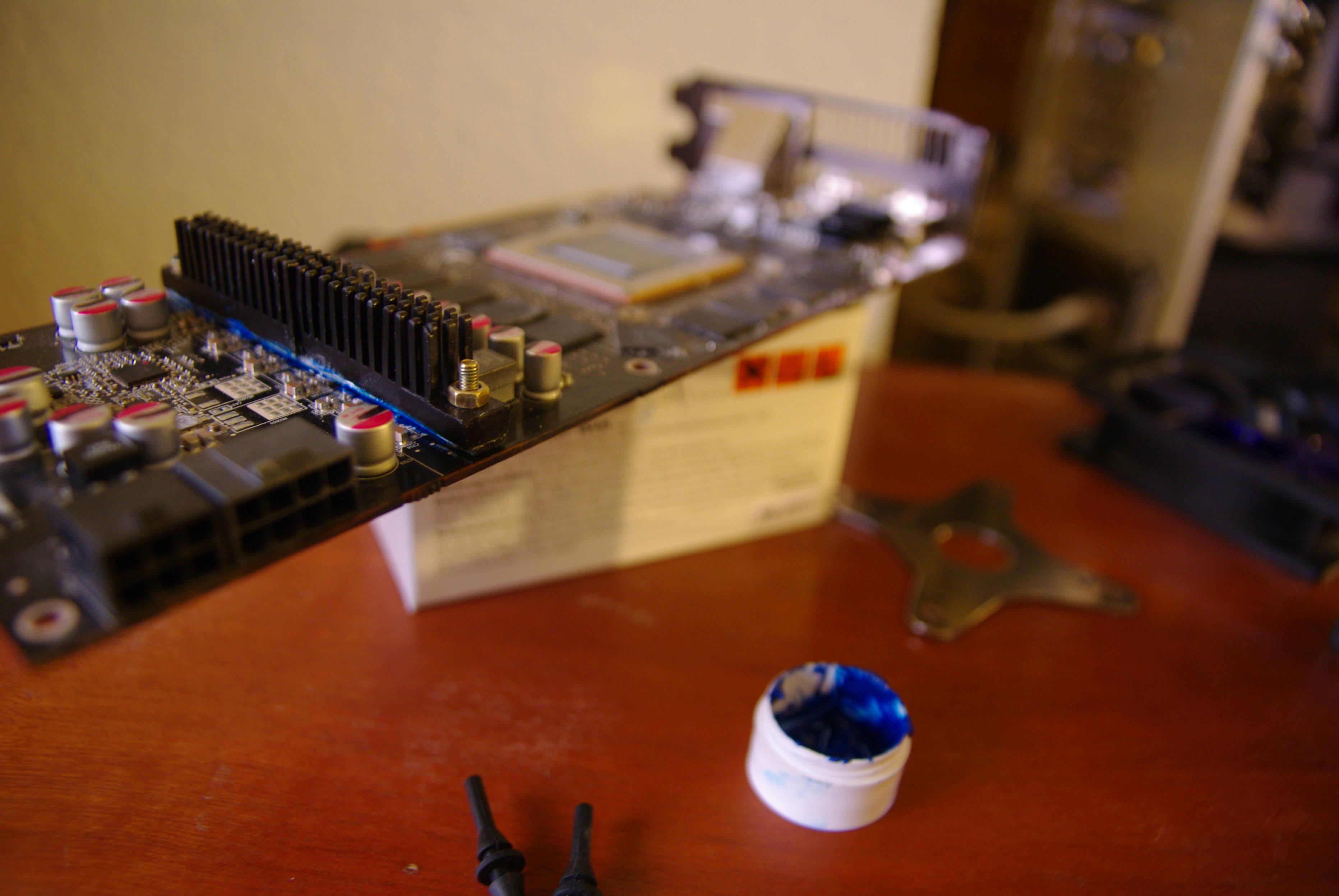

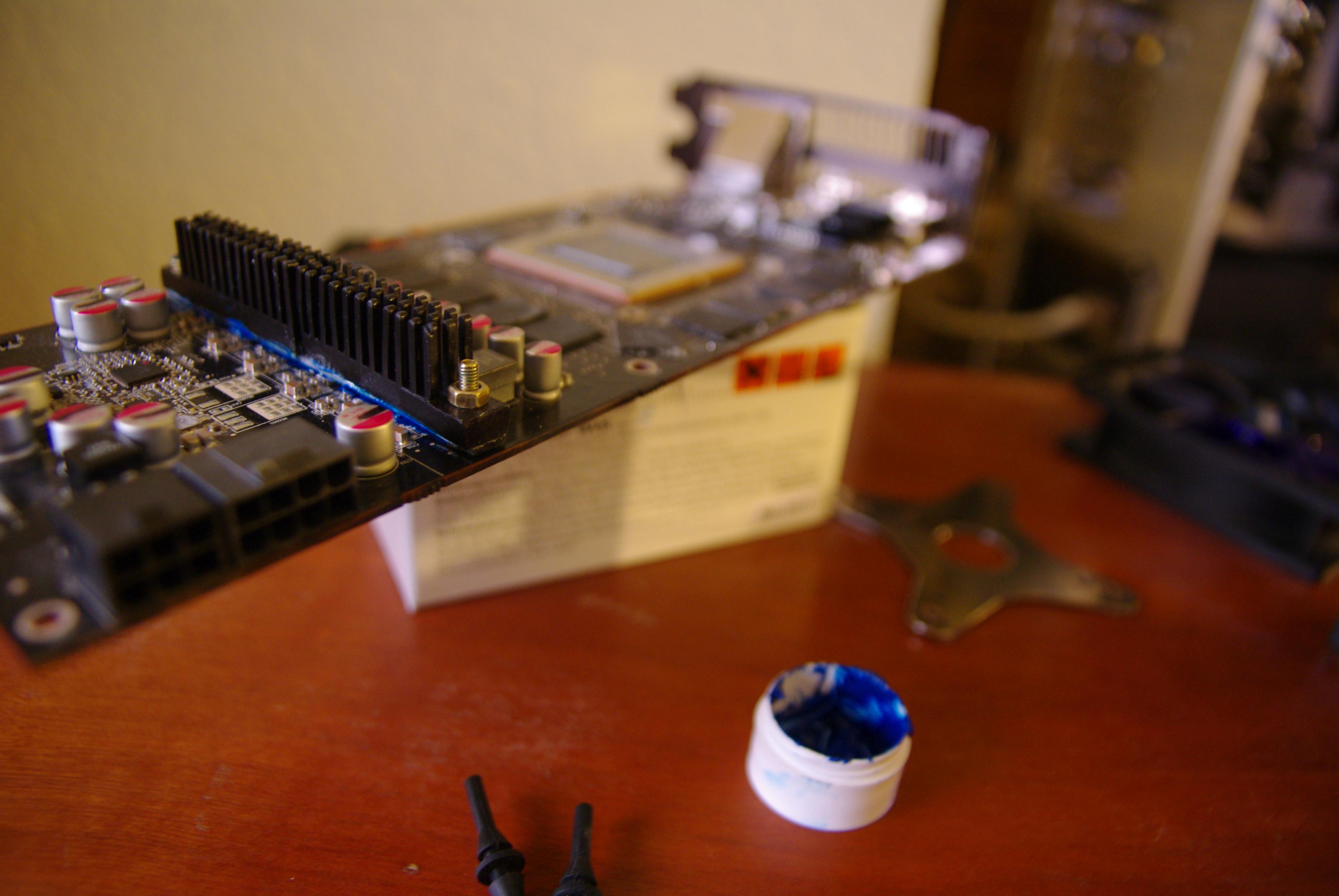

So... Operation am offenen Herzen. Habe jetzt den WLK benutzt.
Die Pads werde ich zurück schicken.
Jetzt heißt es abwarten und Tee trinken. Und heute Nachmittag gibt es Hochzeit :)
Edit: so, nach einigen Testläufen komme ich zu dem Entschluss -> ich hätte es wohl lieber sein gelassen...
- GPU ist bei 81°C unter last @12V
- VRM ist bei ~70°C/~125°C (ab da drosselt sie)
Obwohl ich mir für den Umbau sehr viel Zeit gelassen habe, alles nach Anleitung gemacht, Gehäuse Belüftung umgestellt und von 5V auf 7V angehoben. Und sie läuft noch nicht mal übertaktet.
Die muss morgen wohl wieder raus und dann die VRM Kühlkörper noch mal runter...
Aber an was könnte das denn liegen? Hab ich die Kühlkörper zu fest auf die SpaWas gedrückt?
Da sitzt irgendwas nicht......Die Spacer vertauscht evtl.? Hängt die Karte stark durch (eingebaut) ?
GPU dürfte nicht das Problem sein ,noch mal abnehmen die Spacer (gibt schwarz /weiß)überprüfen. Welcher unter die BackPlate und welcher unter die Montage Stäbe muss,weis ich nicht mehr .Mein AC war schon auf 3 Karten und die OriginalSP existieren schon lange nicht mehr:-)
Jedenfalls sollten die Spacer die unter die Montagestäbe kommen NICHT über den Chiprahmen überstehen.(auch nicht nen halben Milli) Einer der beiden Spacer macht das ,das ist der der unter die BP muss.Wenn der übersteht ,zieht es zwar den Kühler relativ fest an ,aber der Kühler sitzt mehr auf den Spacern aber nicht gut auf dem Chip(Höhe Chiprahmen exakt Höhe Chip. Die Montagestäbe können ruhig etwas nach unten gebogen sein nach der Montage(so doll wie bei mir (Foto) muss nicht ! Wohl etwas zu kurze Spacer genommen:freak::freak::-) Aber zumindest weis man dann Kühler sitzt gutauf^^ Wenn die Dinger auch nur minimal nach oben gebogen sind,sinds die falschen und der Kühler sitzt nicht perfekt......
nein ....umso fester umso besser eigentlich! Bei mir ist der Querriegel richtig fest verschraubt/angebrummt!
Die Spawa-Temps sind allerdings eigenartig. 125 Grad musst dann schon bissi aufpasse .....angeblich zwar bis 150Grad ausgelegt,aber man weis ja nie !
Blöde Frage aber die Kühlkörper sitzen auch genau da wo auf dem 2.Foto bei mir der schwarze Block ist,und der kleine einzelne vorne ? :)
Hast Du die verklebt ,pure Arctic Kleber?Wenn ja würde ich versuchen die heute noch abzumachen ......das Zeug braucht je nachdem wie viel drauf ist schon einige Stunden bis es voll gehärtet ist. Morgen ist das Zeug bretthart und Du bekommst die extrem schwer wieder ab!
Mach mal nen Foto (wie das erste) wenn Du Lust hast.......

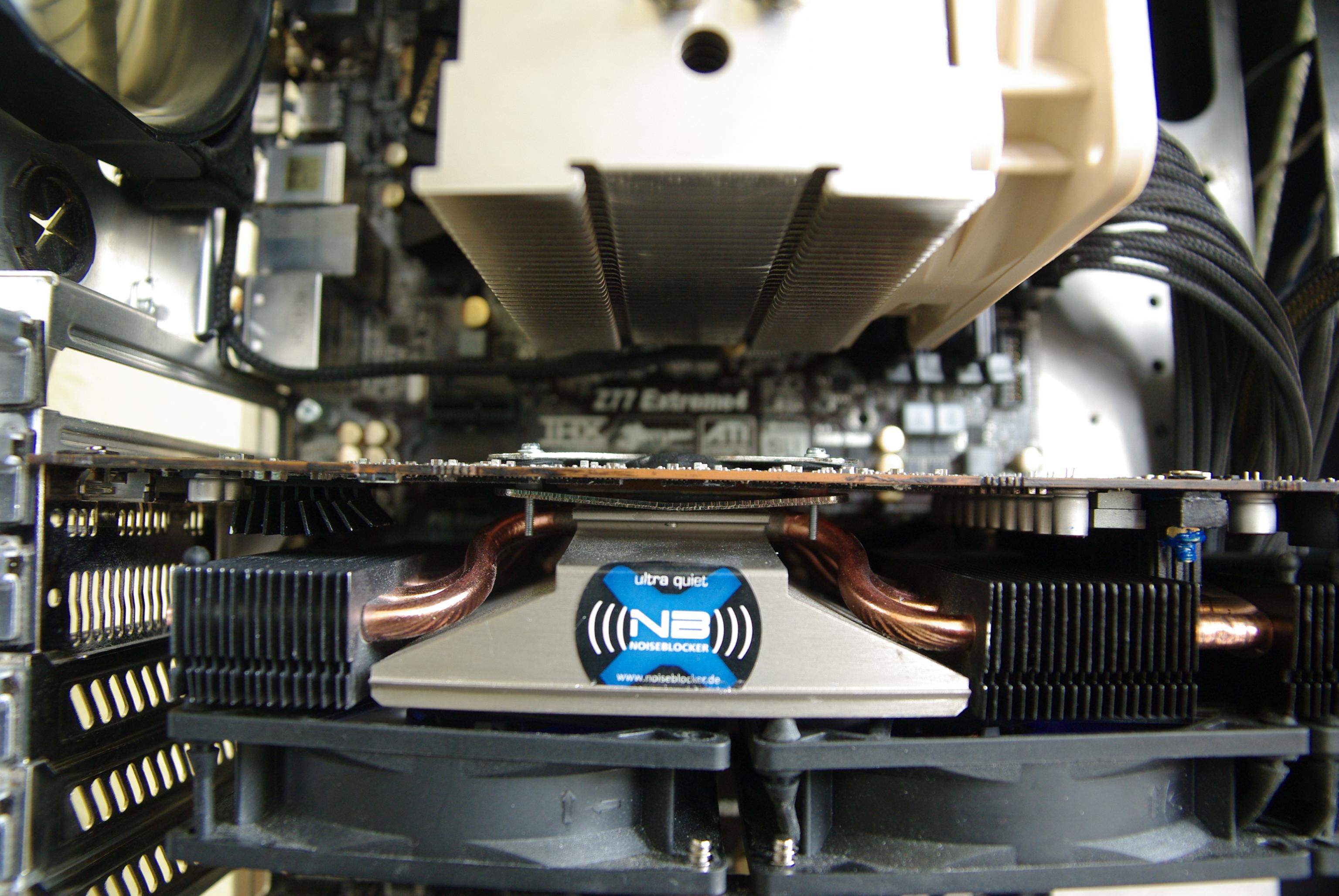

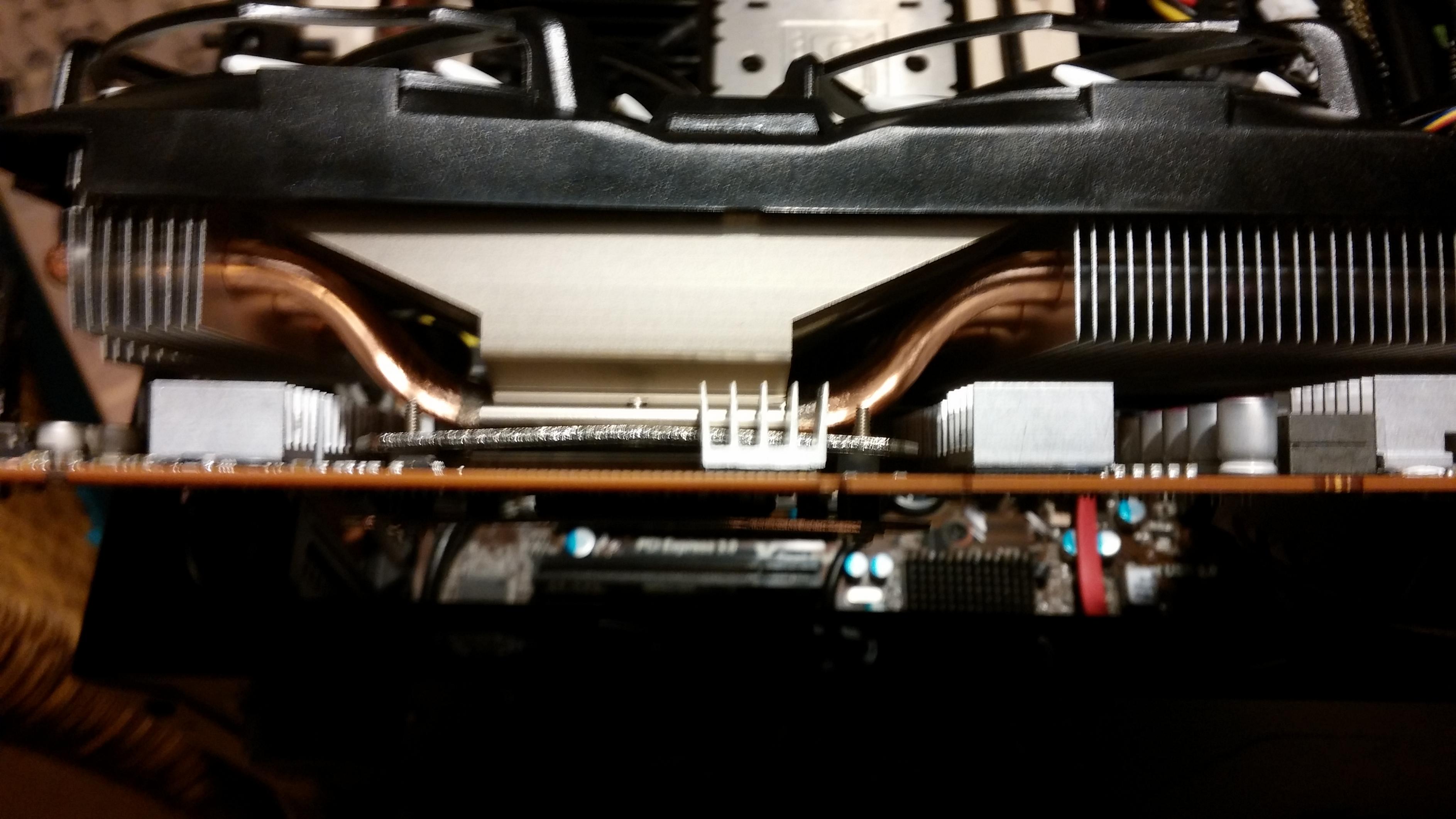

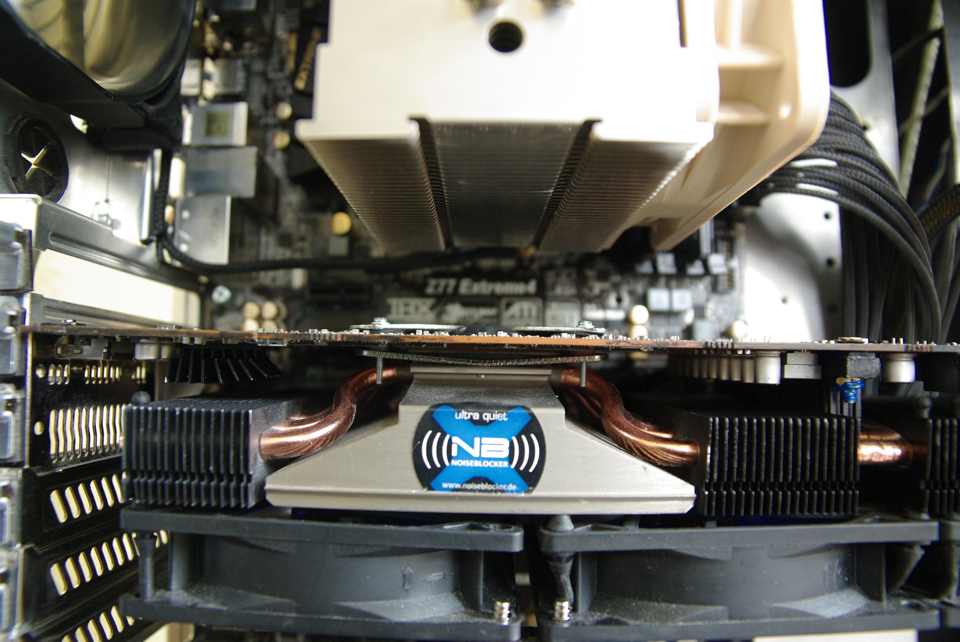

Ich habe auf der chipseite die weißen 2,5mm spacer genommen und auf der backplate die schwarzen 3,5mm spacer.
Ich habe den xtreme III gebraucht bekommen und da war auf einigen Bausteinen noch WLK drauf. Der ist eher gummi-artig und nicht fest.
Ich habe die SpaWas mit dem radiergummi gesäubert, gereinigt, entfettet, dünn mit wlk bestrichen und die entfetteten Kühlkörper mit ordentlich Druck 10 Sekunden fest gedrückt.
Etwa 3 Stunden trocknen lassen und mit einem Föhn nach den 3 Stunden etwas erwärmt. Nicht über 60°C.
Ich zerlege ihn später mal und mache Fotos.
Edit: zerlegt habe ich ihn heute nicht mehr.
Hab nur mal etwas im Gehäuse aufgeräumt.
Bei offener Seitenwand habe ich jetzt
88°C/53°C VRM und 60°C GPU @stock
96°C/57°C VRM und 63°C GPU @1050/1250
Soll ich es so belassen? Oder doch noch mal runter das ganze?
