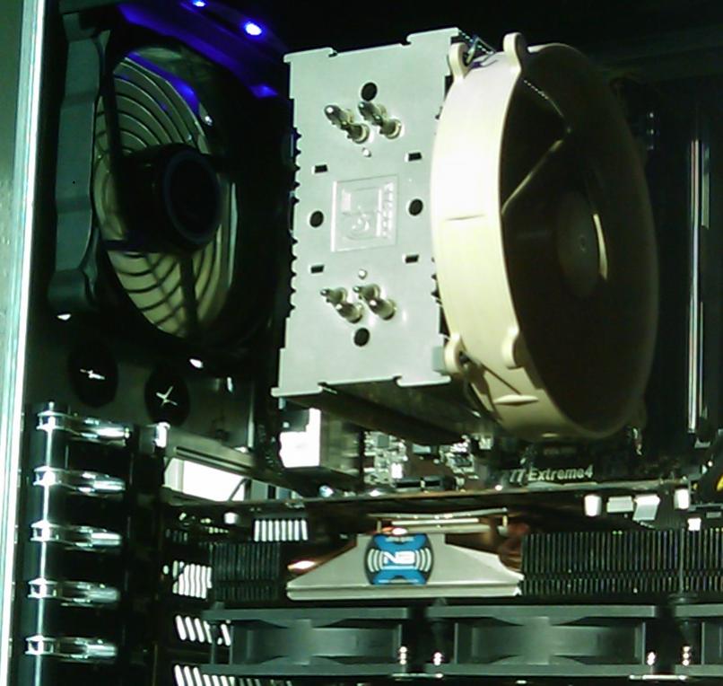

Wirklich was bringt bei 290(X): den Hitzestau zwischen PCB/CPU -Kühler zu minimieren.(je nach CPU-Kühler z.B. einen 140mm Lüfter montieren der übersteht), PCI-Blende über PCB dan weglasse...

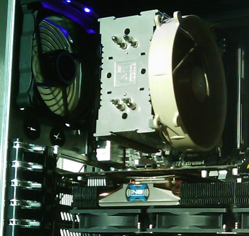

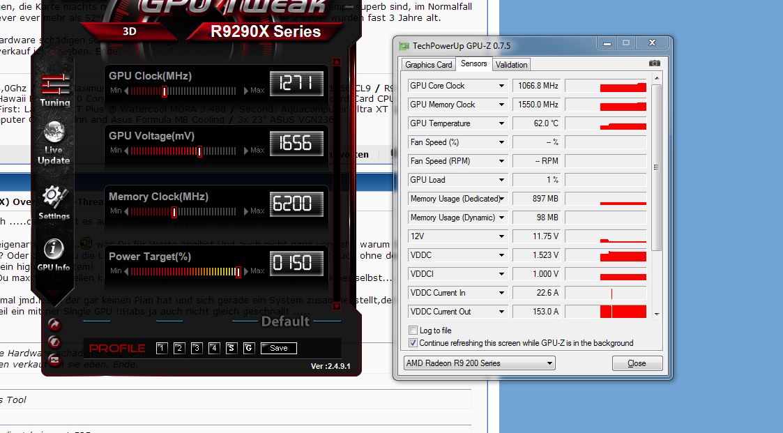

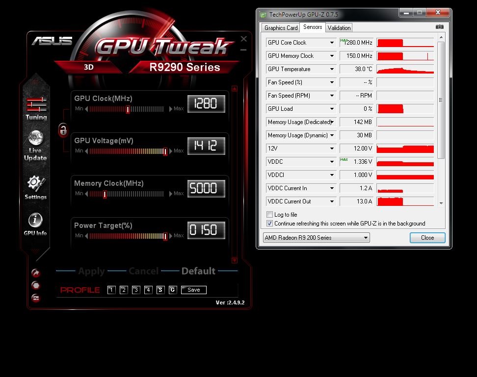

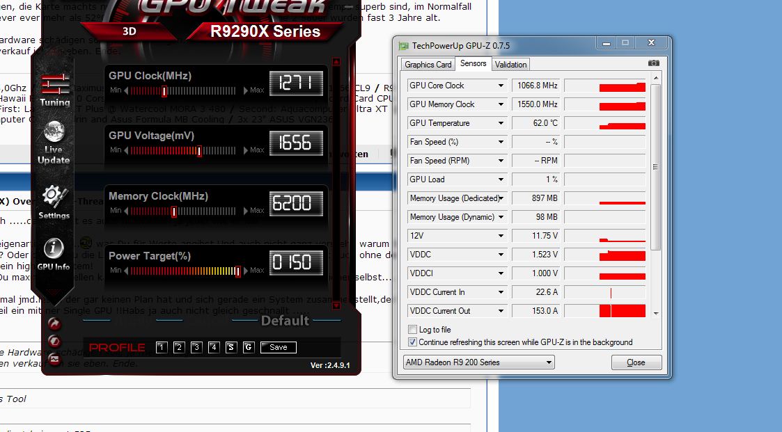

Mit nem Asus PT1/2/3 Bios drauf und ner Wakü kannst Du die dauerhaft mit 1,4V+ laufen lassen. Einige betreiben die mit 1,5V .-))

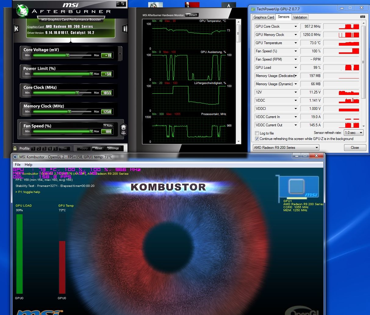

Mit ner Lukü ist da temperatur technisch schon zick^^ irgendwann .Der2.Screen von meiner mit normalem Asus Bios(bis 1420mV mgl.) nach 2 Runs Valley
jetzt pendelt sie bei 907MHz rum

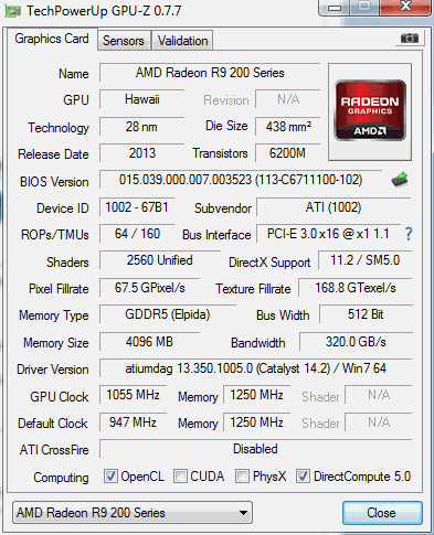

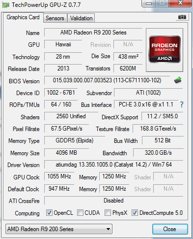

das doch aber nicht so gut.....oder ? 947mhZ zumindest müsste die halten....Mach doch mal nen Sreen von GPUz,wo man die Bios-Version sieht.(Sapphire selbst gibt es 5 für die 290::::
Das Performance Bios soll praktisch der Uber Mode der 290X sein :D Habe aber auch die Karte bei dem alten Bios gelassen und hatte nie so Taktunterschiede.

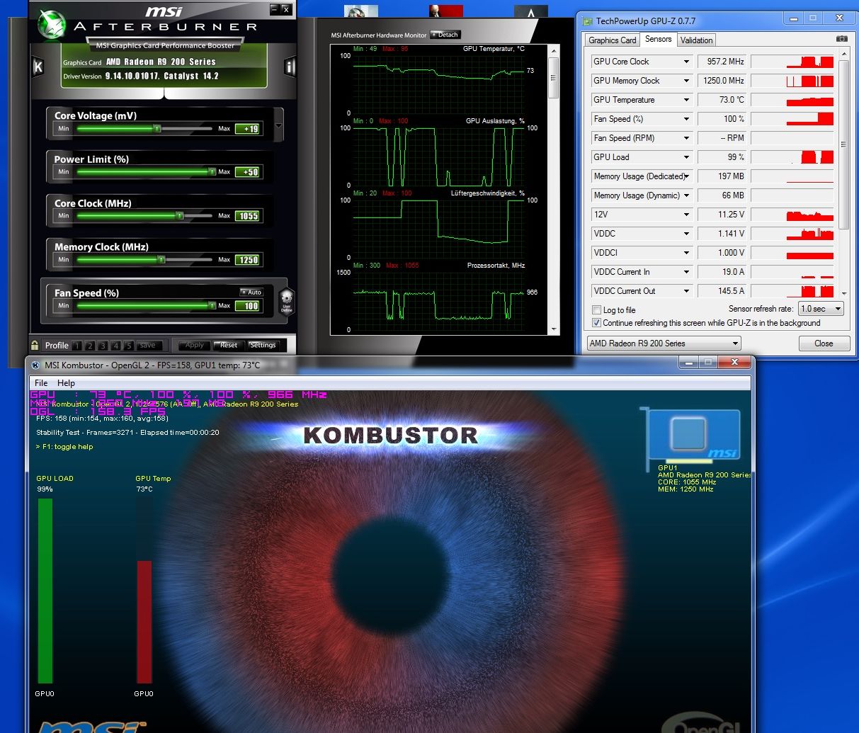

Sehe gerade bei deinem Bild das die wenn die unter Last läuft doch ihre 935-955Mhz rennt oder irre ich mich.
nein da irrst du dich nicht. aber wieso macht die nicht mehr?
noch mehr spannung? wo soll ich denn aufhören? kann ich die 100mV geben?
