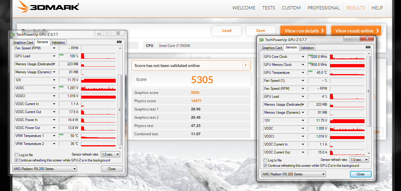

Habe den Bench mal mit 1200/1350 laufen lassen und bekomme im GPU 11777 Punkte unter Win7. Wie kann das jetzt sein das du die 12000 knackst? Das müsste meine doch auch schaffen oder? Die Spawas kann ich gerade nicht messen da ich kein Messgerät hier habe.
Dann nochmal ein mit Stock 1060/1250Mhz GPU 10771
5654 schrieb:Habe den Bench mal mit 1200/13500 laufen lassen und bekomme im GPU 11777 Punkte unter Win7. Wie kann das jetzt sein das du die 12000 knackst? Das müsste meine doch auch schaffen oder? Die Spawas kann ich gerade nicht messen da ich kein Messgerät hier habe.
Du brauchst kein Gerät für die Spawas.
Schau einfach im GPU-Z unter VRM1 und VRM2
https://www.computerbase.de/forum/attachments/unbenannt2-png.400084/
50 Grad sollten doch in Ordnung sein oder? Der Test von CB mit der 290X zeigt aber auch nur 9000 Punkte an.
Ich benutze Win7 ohne den Beta Treiber.
