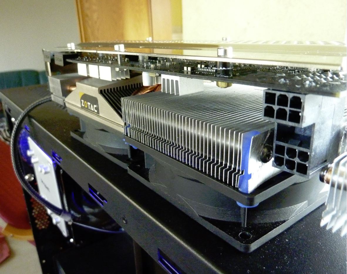

jain, wenn die schrauben die gleiche Gewinde Größe haben dann sollte das gehen, ansonsten musst du die schrauben von deinem Peter verwenden falls die schrauben durch die löcher der backplate passen.
ja also die schrauben müssten ja durchpassen, ist ja eine platte für die 290x. die bohlochabstände sind ja die gleichen wie bei der platine, also auch die gleichen wie vom peter. werde das mal versuchen glaub ich.
wie nVV schon schrieb ,Gewinde muss passen. Ansonsten die Schrauben vom Peter sind lang genug.
Wenn man sich Deine BP anschaut und die der Hersteller die eine verbauen auf den Customs^^ (Asus,Msi .....)wäre ich skeptisch. Nicht umsonst sind da die Stellen wo das PCB am heissesten wird großzügig ausgespart. .....probieren :D
Option wäre andere BP oder/und die BP etwas höher zu setzen und die Original-Backplate des Peter zu verwenden.Sorgt zumindest für eine etwas bessere Belüftung je nach AirF. im Case.Das PCB wird dadurch ja trotzdem genauso gerade gezogen^^ wenn Sie nur an den "Aussen-Verschraubungen "angezogen wird
. Etwa so wie bei meiner alten 680 die als die BP "normal" wie bei WAKÜ verbaut sehr heiss wurde an den ELKOS.
mit dieser BP http://shop.watercool.de/WebRoot/Sa...753/0A0C/05EA/61D5/HK_BACKPLATE_R9_290X_1.jpg (680 Ausführung danne....;) )
Setz mal ein Pic rein .....würde gern mal sehen wie der "neue" Peter auf der 290 sitzt...
Gruß
