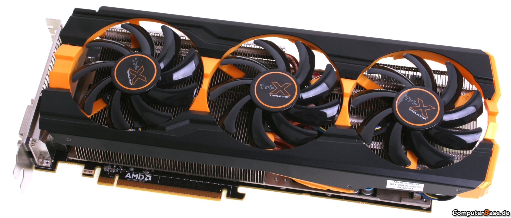

Hi zusammen, ich bin jetzt auch unter die 290x Besitzer gegangen.
Um genau zu sein handelt es sich um die Sapphire 290x Tri-x.
Allerdings hab' ich beim Overclocken von dem Ding ein Phänomen, zu dem ich so keine Informationen finde:
Wenn ich den Vcore offset über circa +50mV erhöhe sinkt mein core clock! Anstatt meiner angestrebten 1250mhz taktet die Karte dann real nur mit ~900. Macht die ganze sache mit dem overclocken also ein wenig hinfällig.
Ohne Spannungserhung komme ich so auf 1125.
Bisher habe ich lediglich rausgefunden, dass ich mit einem anderen Bios eventuell abhilfe schaffen könnte.
Überseh' ich hier was?

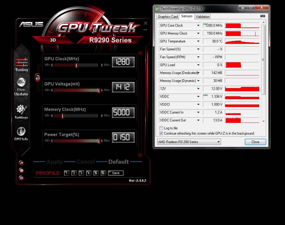

müsstest Du PL maximal ausnutzen und den VCore zgl. nicht unerheblich erhöhen.(bei mir etwa wie Pic)
Das ist allerdings dann auch nur "Benchstable " 2 Läufe Valley) Karte zieht dann ~350W :-( .
24/7 diese Taktraten zu halten ohne Probleme zu halten würde mich wundern mit Lukü. Je nachdem was Du für einen Monitor hast ,meist völlig unnötig. Spiele mit meinem Rig 1150MHz +50mV @2560/1440 .....völlig ausreichend . Verbrauch/Hitzeentwicklung dann auch noch einigermaßen im Rahmen:-)
Wie NVV schon meinte "Powerlimit" ....Karte bräuchte eben mehr Spannung für die gewählte Einstellung. Powertune 2.0 taktet dann grob^^ runter.

Also bekommst Du das trottlen auch bei +200mV? Bzw. welche Spannung stellst Du dann ein?Wenn Du dann "nur" 1,25V einstellst , erreichst Du aber etwa 1,20-1,23 etwa.Das reicht aber nicht bei mir für 1200MHz ,da trottelt die auch.Siehst Du ja auf meinem Screen .....für 1280Mhz 1,4V eingestellt-real max 1,336 anliegend. Wie gesagt ganz davon abgesehen das diese Werte niemals 24/7 spieletauglich sind,für meine 1150Mhz die ich zum zocken nutze, 1,315-1,27/28V (real)
