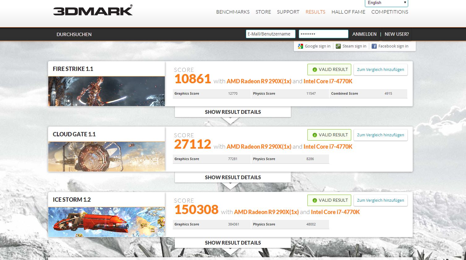

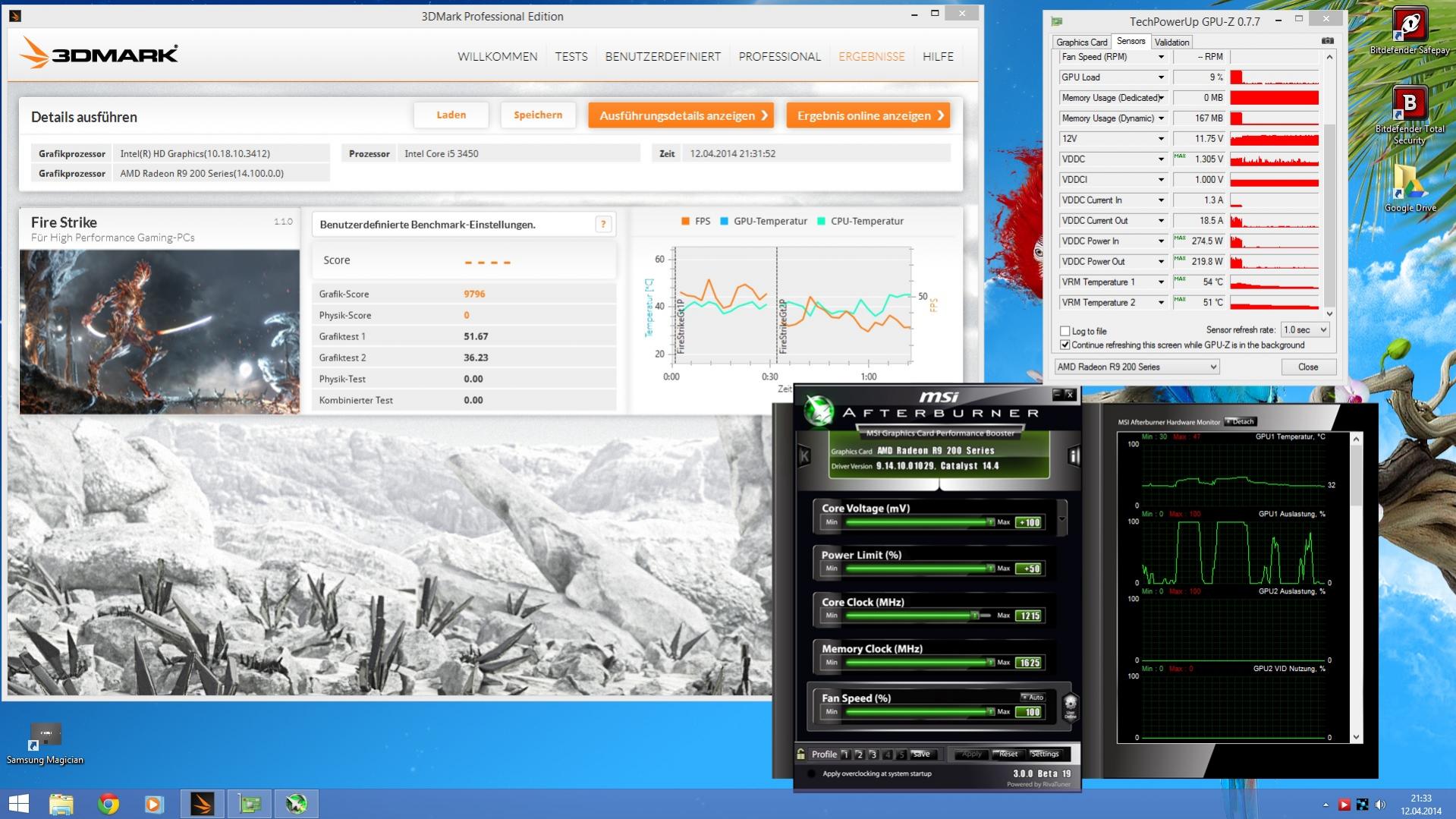

Also ich wollt mal meine Ergebnisse hier präsentieren und eure Rückmeldung/Meinung würde mich interessieren.
Also ich habe 2 verschiedene Afterburner Profile angelegt:
Nummer 1:
PL: -50%
CoreVoltage: -37 (Avg: 1.094 V Peaks: 1.104 V )
CoreClock: 800 MHz (Avg: 551 Peaks: 605)
Mem: 1100 MHz
Soll den Stromverbrauch etwas drücken ;)
Nummer 2:
PL: +50%
Corevoltage: +0 (Avg: 1.227 Peak: 1.234)
Coreclock: 1125 -> Dauerhaft
Mem: 1330
Profil für Battlefield 4, und Benchmarks :)
Als ASIC Quality hab ich 72,8 Temps, kommen dank Wakü selbst im Furmark nicht über 43C°
Jetzt wollt ich eure Meinungen hören, wie ich die Profile abänder sollte?
Passt das Stromsparprofil, und beim Performance, lohnt es sich noch Spannung draufzuhauen ohne den Chip zu grillen? Oder sollte ich mit der 1.227 zufrieden sein, mit den Raten die ich damit erreiche ^^
Leistungsmäßig ist die Karte der Hammer, aber etwas Feintuning schadet wohl nie ^^

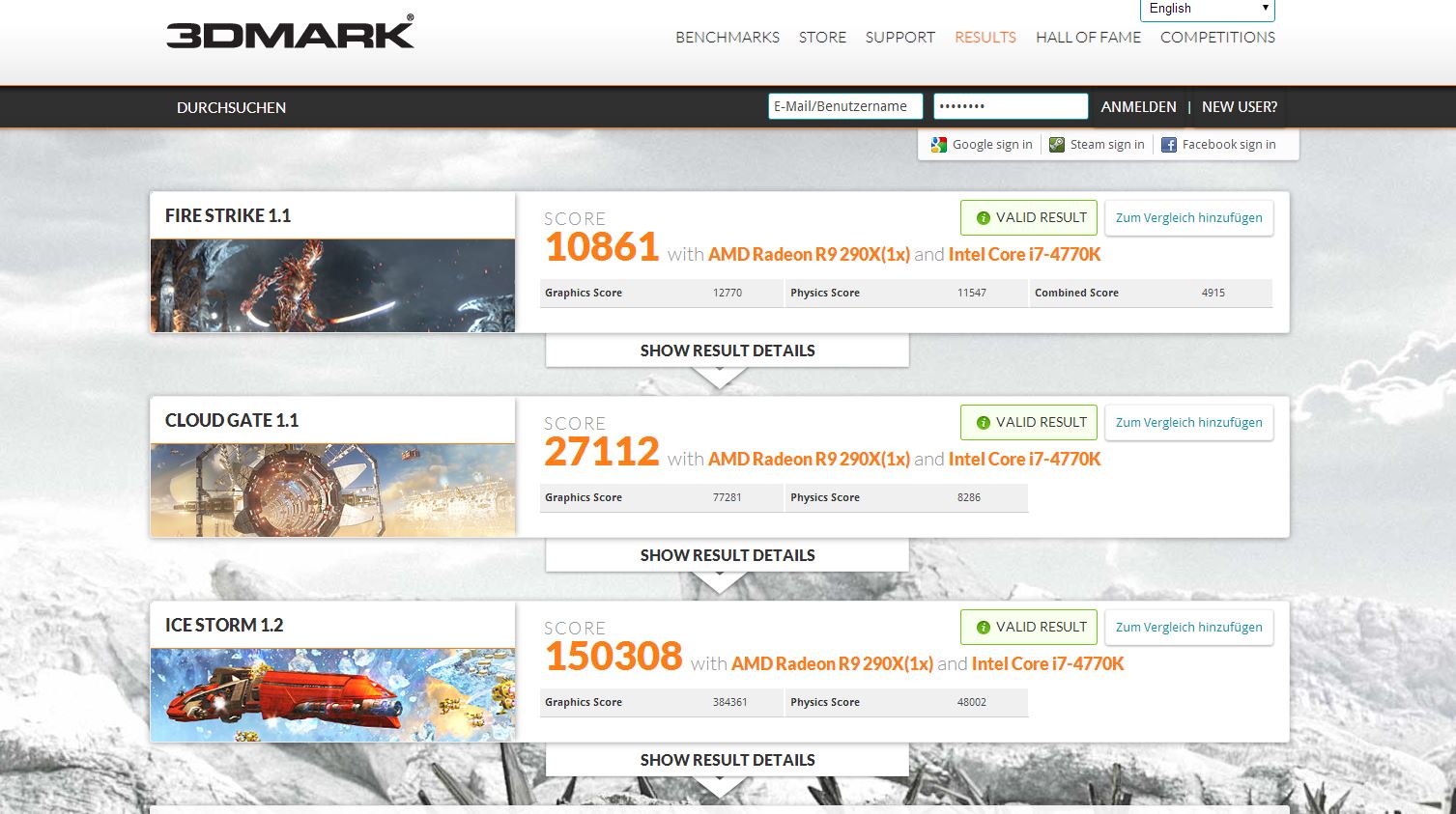

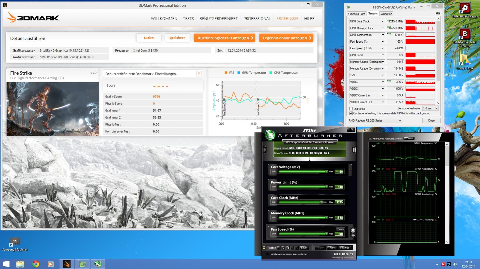

Meine r290x machte murren, schaltete sich sogar bei Standarteinstellungen ab...
Danach hab ich die Karte ausgebaut, hatte schon ne Vermutung. Die Schrauben am Kühler haben sich gelockert, d.h. der Kühler lag nicht mehr richtig auf dem Chip, scheinbar hat die Karte das irgentwie erkannt, denn ab ca. 75°C hat sich mein System abgeschaltet.
Jetzt Schrauben wieder angezogen und mit Schraubensicherung gesichert, aber jetzt das krasse:
Die Karte läuft jetzt so dermaßen kühl, richtig unfassbar. Bekomm die Karte schon mit 1,35V auf 1215/1625 (hab davor 1,45V gebraucht). Und das bei max. 47°C :king:
Anbei mal 2 Screenshots nach dem Benchen
Wenn die in Deinem Stromsparmodus so läuft ,ist doch top!
Overclocken/volten würde ich gerade bei der Karte soviel wie nötig(Monitor/Setting Game) .Ob Du nun mit nem 60Hz dann 75 oder 85 Bilder hast ist mir egal.Dafür bleibt der Verbrauch im Rahmen und nat . die Temps.....
edit: Ok Temperaturen bei Dir nebensächlich ....gerade erst gesehen:-)

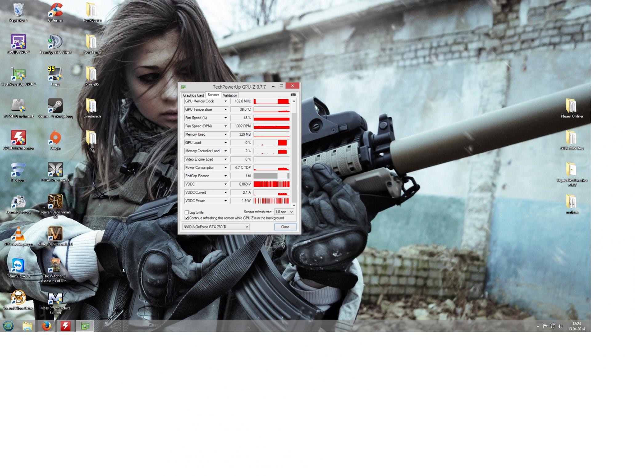

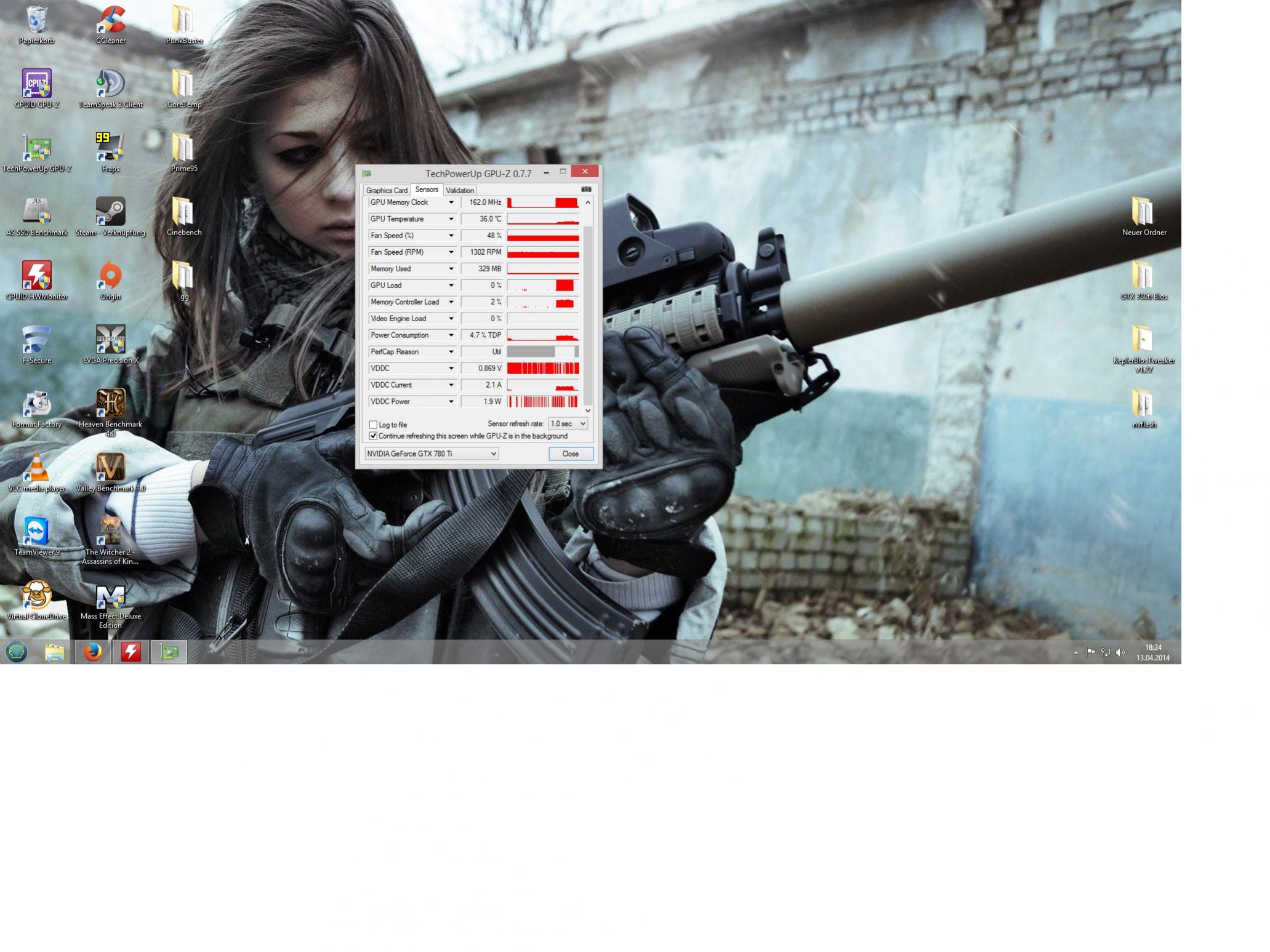

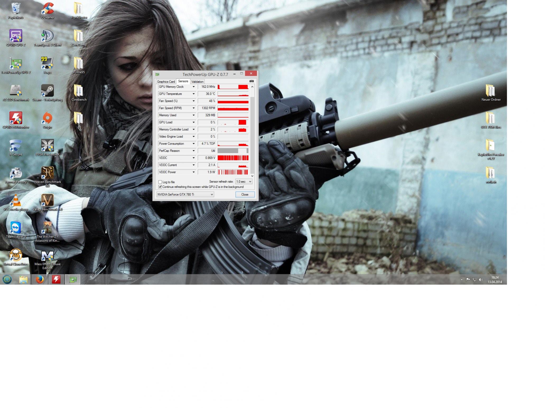

@pyro91
Passt zwar nicht zum Thema..aber wie kann man sich bei GPUz so viele Infoas anzeigen lassen? ich z.B hab nur das alles hier....
eine 290x hat mehr Sensoren als eine GTX780ti.
nur die gtx 780 ti classified/kingpin haben mehr Sensoren als das Referenz Design
âchso alles klar..hab mich schon gewundert hehe

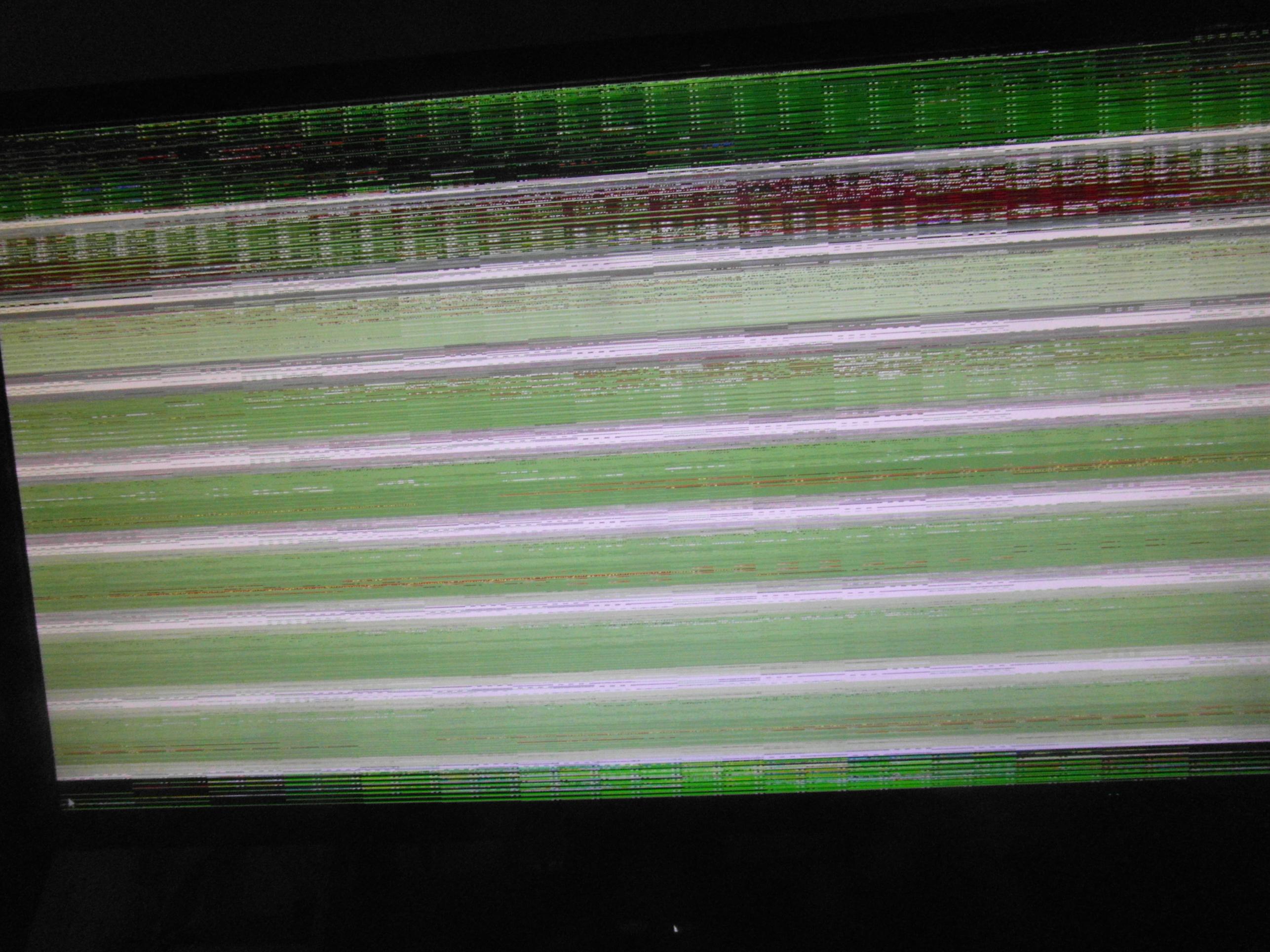

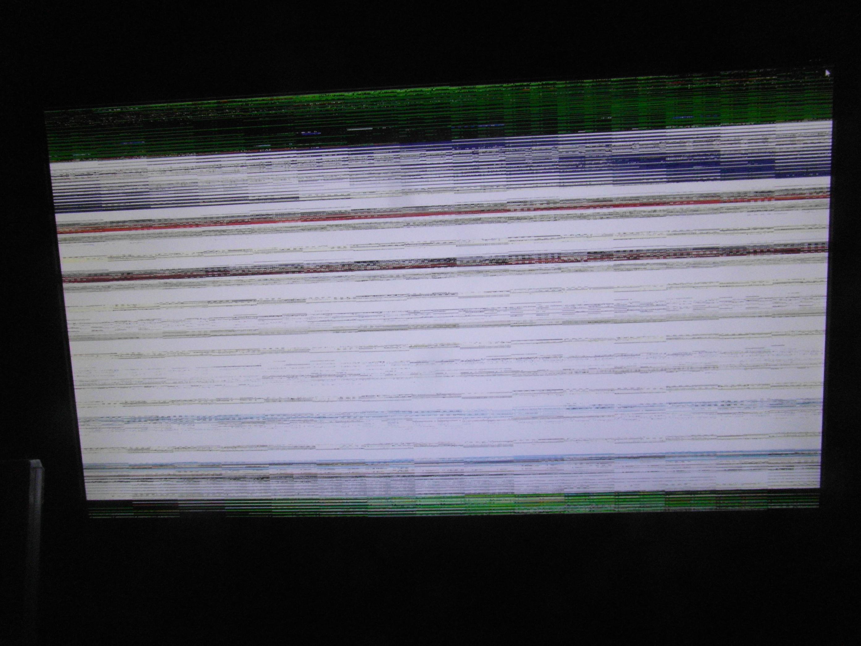

Guten Morgen.ich bin Besitzer einer Gigabyte 290(Referenz). Mit angepasster Lüfterkurve(MAXI 55% lüftergeschwindigkeit) schaffe ich es die karte bei 74-82grad zuhalten NUN mein problem. ICH möchte mir gerne einen VGA kühler holen(Moorheus) ABER ich habe immer innerhalb der 1.20min nach dem pc start ein einfrieren des systems erst stoppt das bild TON läuft weiter, dan Hört Ton auf und irgendwann kommt dann dieses Bild.ich hatte schon 13.12 drauf AMD 14.4(sehr viele abstürze) und die CB 14.4 Varainte nun ist die frage sind die abstürze treber problem oder ist die graka schuld denn wenn ich erst den kühler verbaut habe habe ich ja keine garantie Mehr und wie HOCH ist die standardspannung bei der Karte ???(ACHJA meistens friert das system im destop eine(morzilla)
Es gibt Probleme die sind in der Grafikkarte vorzufinden. Dann gibt es wieder Probleme die im Treiber zu finden sind.
Aber bei dem Problem bin ich mir sehr sicher, dass es sich hierbei um die Grafikkarte handelt o.O AMD hat zwar Probleme mit den Treibern, aber das es so extreme Ausmaße hat kann ich mir nicht vorstellen.
Ich würde mal bei deinem Händler anfragen wegen RMA's

Ich tippe mal auf Speicher im Arsch, also Karte zurück schicken!

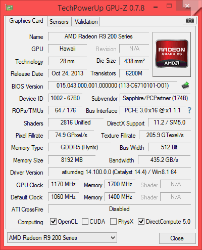

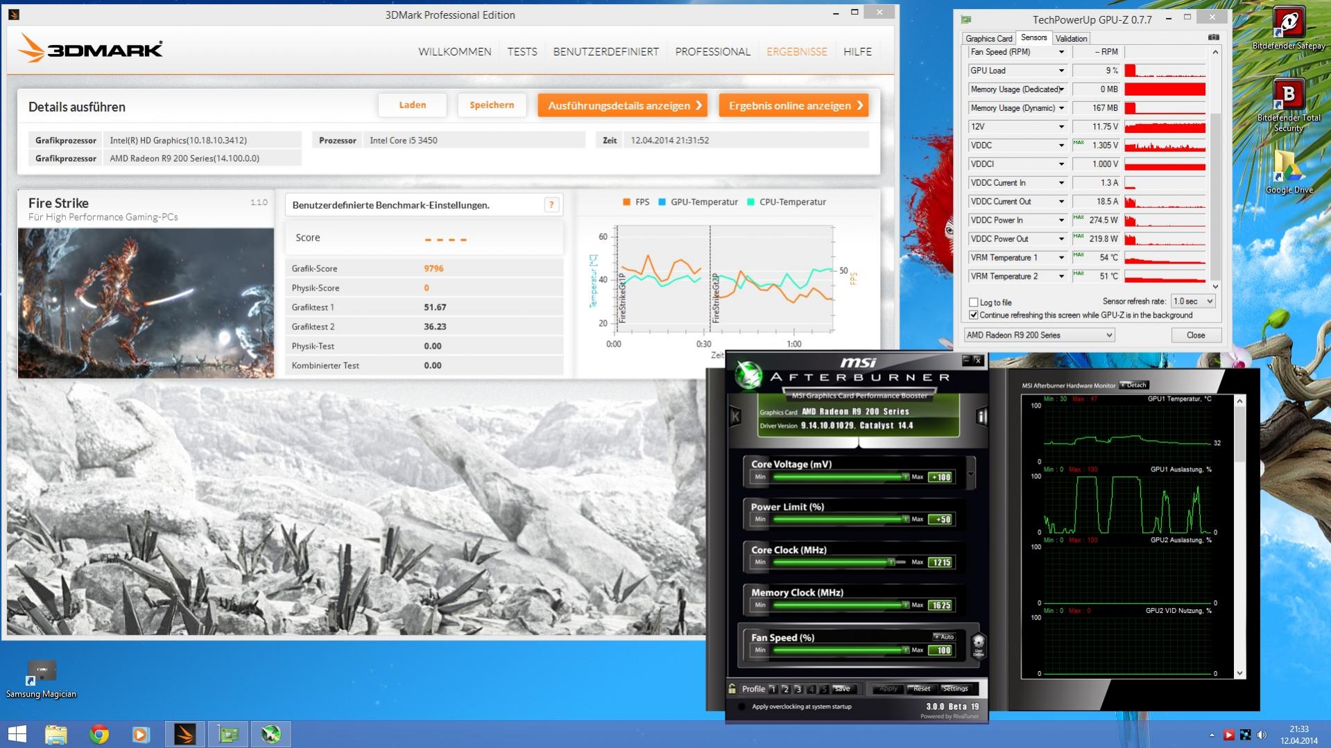

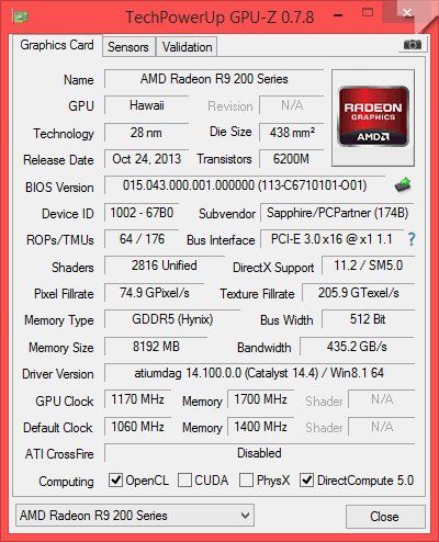

Max Overclock meiner 290X VaporX mit 8GB Speicher und Luft-Kühlung sind stabile 1170Mhz Core / 6.8(1700Mhz) Ghz Memory. Dann läuft die Karte aber am Limit. Es kommt keine Drosselung. Wenn ich den Core auf 1180 Stelle, oder den Speicher auf 1750, bilden sich Artefakte.
Nach 3DMark2013 hat die Karte 73°C und 50% Lüfter erreicht. Default läuft die Karte mit 1060 Mhz / 5600 Mhz Memory. Dann erreicht sie maximal 68°C bei 42% Lüfter, nach Stunden.
