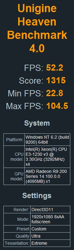

Nabend zusammen,
nach kurzem stöbern mal meine Settings für Unigine Heaven gefunden.
Hatte mich allerdings etwas geirrt was mein OC angeht. Bitte entschuldigt.
Aktuell ist auch diese Einstellung (1020/1350) herrlich problemlos am Laufen.
MfG tb

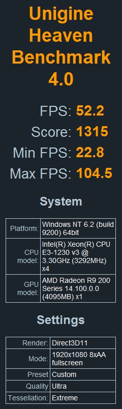

So, habe mal genau mit deinen Daten den Test gemacht und den MSI-Afterburner dafür genutzt.
Die GPU ist auf 1060 Mhz übertaktet (+20 Mhz) und der Speicher auf 1350 Mhz (+50 Mhz)
Ich habe ein bisschen mit der Lüfterkurve gespielt und die GPU ist maximal 66°C heiß geworden. Bei einer Lüfterauslastung von etwa 65 %. Also werde ich die Kurve nochmal anpassen, das er nicht so aggressiv hochfährt!
Hier die Ergebnisse:
Na das ist doch schon mal was....:D
Das Setup schon mal "Live", also mit Games, ausprobiert? PL und Spannung nehme ich an hast Du gelassen wie sie war.
MfG tb
Habe alles soweit gelassen wie es war. Habe noch ein Test gemacht, ohne Hintergrundmessungen und Übertaktung im AMD Overdrive:
GPU: 1055 Mhz
Speicher: 1350 Mhz
Dort sind 54,3 FPS rausgekommen!
EDIT: Ich lasse die GPU aber wieder im Standard laufen. Brauche die Übertaktung ja in aktuellen Spielen nicht. Kann man mal als Joker ziehen, wenns in Zukunft nicht mehr reichen sollte ;-)

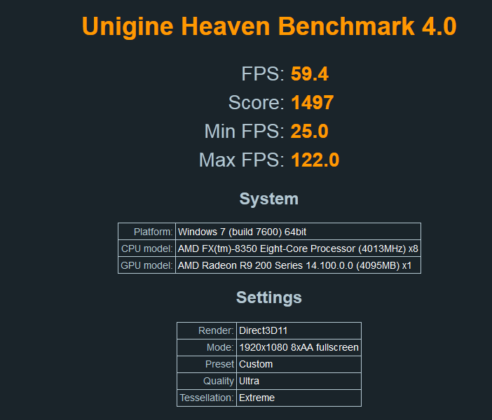

So, ich hab nochmal ein bisschen im MSI Afterburner den Takt erhöht.
1080 Mhz für den Chip und 1400 Mhz für den Speicher. Läuft super ohne jegliche Auffälligkeiten. Also das Niveau der 120 € teueren Vapor-X ohne Probleme erreicht!
(Habe nur am Takt im Afterburner geschraubt, sonst nix)
Der Kühler ist echt sehr stark. Im Futuremark Benchmark hat die Karte nie über 69 °C gehabt bei einer Lüftergeschwindigkeit von max 3300 rpm (müsste so ca. 65 % gewesen sein).
Hier der Benchmark:

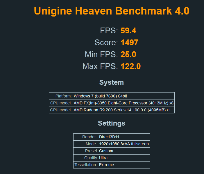

Heaven Ergebnis auf 1120/1500
@GUN2504
Lass Heaven erst ein mal komplett durchlaufen bevor du den Bench startest sonst hast du wie oben miese min FPS. Heaven steht profitiert übrigens nochmal gut von VRAM OC.

Also habe heute früh den Haven nochmal durchlaufen lassen mit 1080 / 1400 und Leistung +15%.
Ich komme auf 55,5 FPS, gleiche Einstellungen wie immer, bzw. wie Dai6oro.
Die GPU stand bei max 67 °C (Lüfter bei ca. 65%).
Habe danach die Lüfterkurve etwas nach unten gestellt und bei einem weiteren Test stand die GPU bei max 75 °C (Lüfter bei ca. 50%).
Ergebnis war 55,3 FPS.
Habe dann mal 1100 / 1450 erhöht und Leistung bei 15% gelassen, hier jedoch kam ein leichtes Flackern aufm dem Bildschirm!
Habs dann wieder auf 1080 / 1400 zurückgestellt, wo die GPU noch völlig stabil läuft!

Du hast ja auf 1120 / 1500 laufen. Hast du die Spannung erhöht, bzw. welches Setting hast du im Afterburner eingestellt?
Läuft die GPU stabil?
+ 50 mv Vcore
+ 50 Powerlimit
1120 Core
1500 VRAM
Teste auch unbedingt CPU und MEM zunächst getrennt voneinander, damit du siehst was limitiert. In diesen Einstellungen ist sie Gamestable, läuft aber nicht 24/7, da die Karte dann doch eine Stufe hochstellt (Lüfter). Werde dies erst im Winter dann richtig angehen wenn ich mir ne andere Kühllösung montiere:
