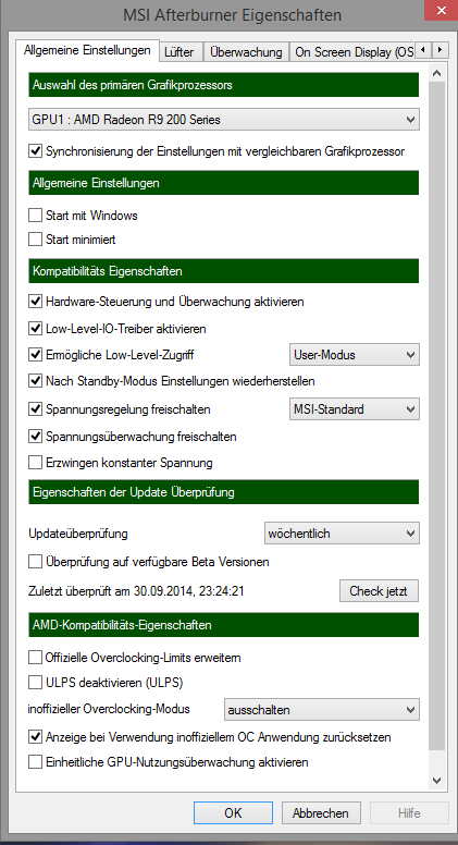

hmm eigentlich ist das im Afterburner angehagt, komisch, andere Frage.
Ich glaube ich würds lieber mit Sapphire Trixx übertakten, das finde ich übersichtlicher und einfacher, und da habe ich ja auch diese VDDC Offset opption wo ich was verändern kann, ich sehe gerade bei dem Bild über mir von Performer81, dass er dort sug 87 erhöht hat, bedeutet das soviel wie 87 mv mehr als standard Spannung ?
Wenn ja wie viel sollte man dort maximal einstellen mit Wakü ?

Hab jetzt mal 100mv drauf gegeben, und Taktraten von 1250 / 1400 eingestellt, scheint bisher ganz passabel zu laufen.
Temps liegen unter 50°C sind die werte OK ?
http://www.directupload.net/file/d/3766/lzur2nq2_jpg.htm
Masterchief79
Captain
- Juni 2009
- 3.291
Guck mal rechts in GPU-Z, es liegen nur die üblichen 1000MHz Core an
Darfst Furmark nicht zum testen benutzen, der ATi Treiber erkennt die Furmark.exe und drosselt die Karte automatisch, damit sie keinen Schaden nimmt. Spannung hat sich in deinem Screenshot auch nicht erhöht, steht immer noch bei 1,15V was Standardspannung sein dürfte. Die andere Möglichkeit wäre, dass die Einstellungen einfach nicht korrekt übernommen werden.
Guck am besten mal, ob die Einstellungen richtig übernommen werden, wenn du nen Game deiner Wahl anschmeißt. Zusätzlich würde ich sicherheitshalber das Power-Target noch auf +50% stellen, damit die Karte nicht wegen zu hoher Leistungsaufnahme drosselt.
