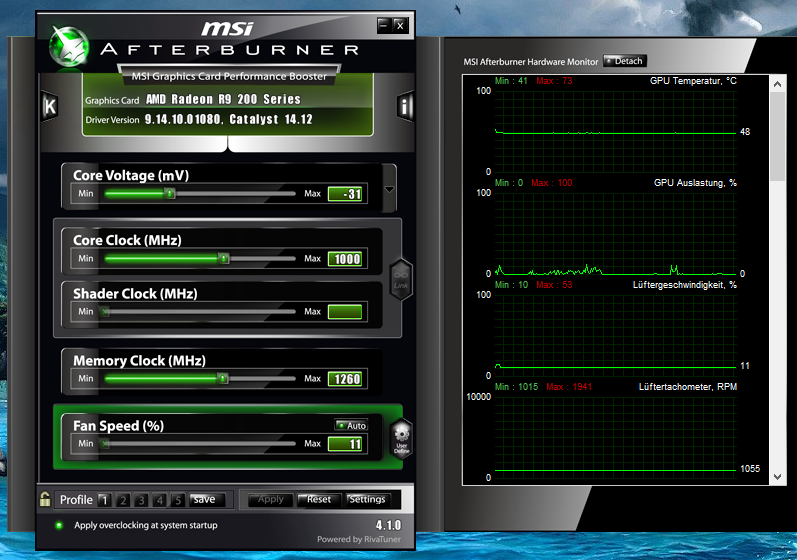

seh ich auch so ich hab meine im standart takt laufen und dann 31 millivolt undervolted das bringt bis zu 10° weniger beim zocken (und sicher auch 15-20 watt weniger verbrauch)
Was sagen die Frames? Das Undervolting sollte doch auch die Konstanz der Taktraten beeinflussen oder nicht?
Hab bei mir durch das OC halt 5-8 FPS gewonnen, je nach Anwendung.
Lässt sich ja auch per Profil und Hotkey recht schnell aktivieren oder deaktivieren.
Die Temps sind mir da egal, so lange ich nicht über die 70°C komme.
Meine beiden 120mm Lüfter laufen eh durchgängig auf 900 RPM.

nichtmal für ältere alles kein ding - durch das undervolten wird sie nicht so heiss ergo hält sie die taktraten viel leichter !! mein Maximum ( BF4 , CoD AW) liegt bei 80-83° da throttlet rein garnichts.
allerdings hab ich auch einen sehr sehr guten airflow das mag sicher auch einen unterschied machen
