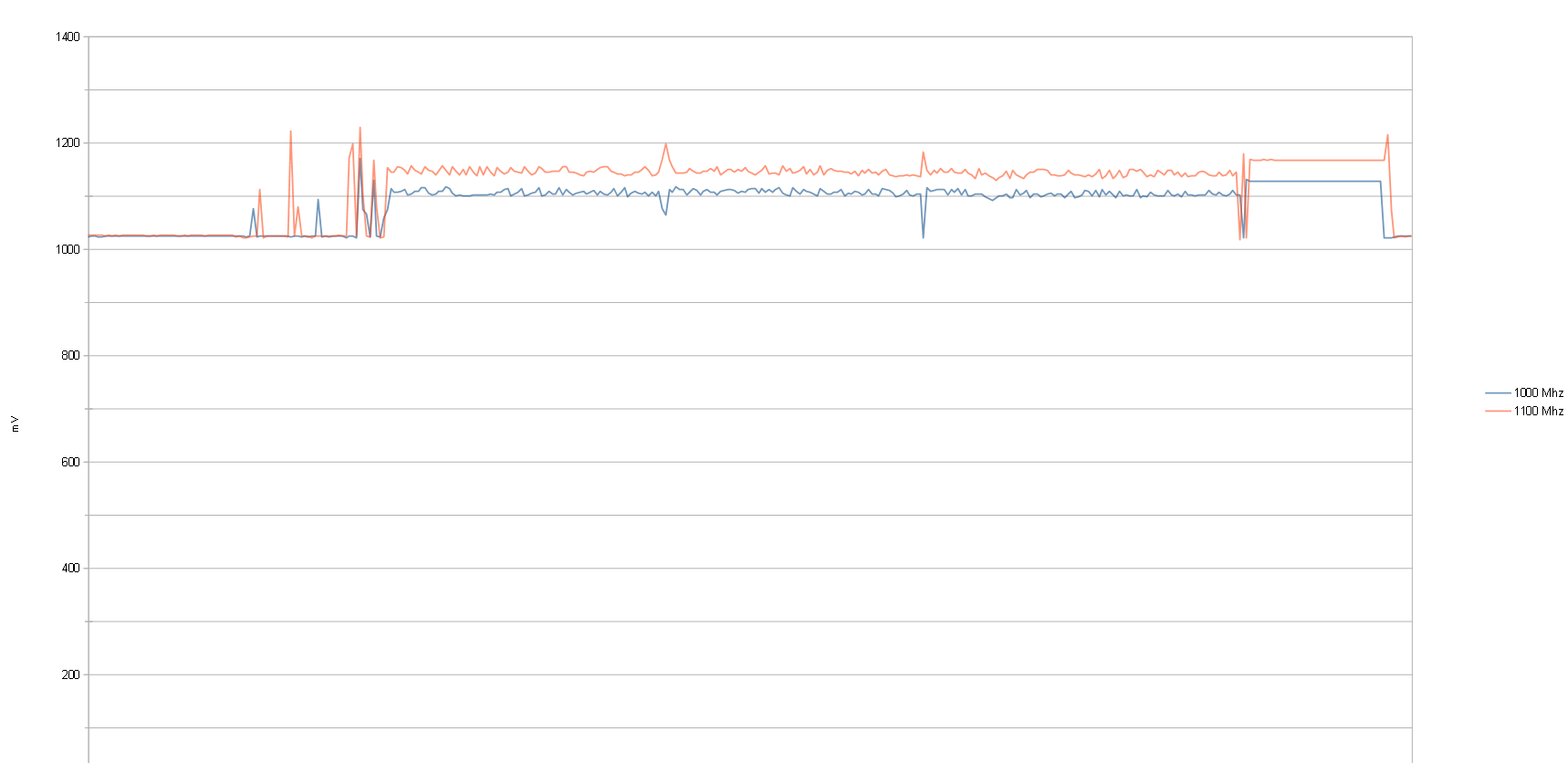

Spannung wird mit dem Takt automatisch erhöht, selbst wenn der Offset im Afterburner gleich bleibt. Man müsste bei höherem Takt den offset reduzieren, damit man die gleiche Spannung wie bei niedrigerem Takt erreicht.fanatiXalpha schrieb:1125/1500 ohne Spannungserhöhung

Bei mir z.B.: 1000 Mhz vs. 1100 Mhz (beides @ +63 mV) - ca. 50 mV Unterschied (~ 1,100 V vs. 1,150 V)

Es gibt doch immer wieder welche, die es ganz genau wissen wollen.
Hier ein Vergleich der VCore der ersten ~30 sec. vom Valley Benchmark mit 100 ms Polling Rate. 1000 Mhz vs. 1100 Mhz @ +63 mV.
Seltsamerweise sind die Spikes zwischen den Szenenwechseln bei 1100 Mhz nach oben statt nach unten. Das kann ich jetzt aber auch nicht erklären.

Haha, das ist doch völlig normal, dass wenn die Last absinkt die VCore wieder ansteigt
das hast du bei GPUs und bei CPUs
bei CPUs kannst du da noch mit Load Line Calibration (LLC) etwas gegensteuern, aber ansonsten ist es völlig normal das unter Last die Spannung absinkt
aber interessant, mir ist das gar nicht aufgefallen das beim Übertakten der GPU auch die Spannung etwas mitgeht...
trotzdem will ich mir das mal bei mir anschauen
weiß jemand ob das bei NV genauso ist?

ich habs doch gewusst ich hab mal die Spannung beobachtet
-> https://www.computerbase.de/forum/t...clocking-thread.1278690/page-69#post-17834815
also wie im Quote liegen immer 100% Last an, aber die Spannung schwankt trotzdem

die Abweichung die du hast zwischen 1000 zu 1100 hab ich schon als Spannungsabfall unter Last bei 1100die Spannung fällt, obwohl konstant 100% Last anliegen, teils von 1,148 auf 1,108 runter
