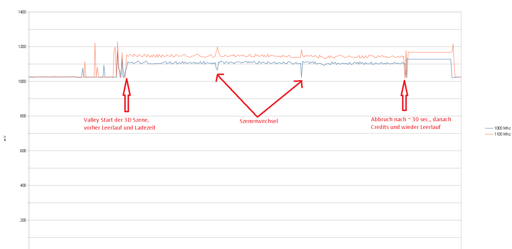

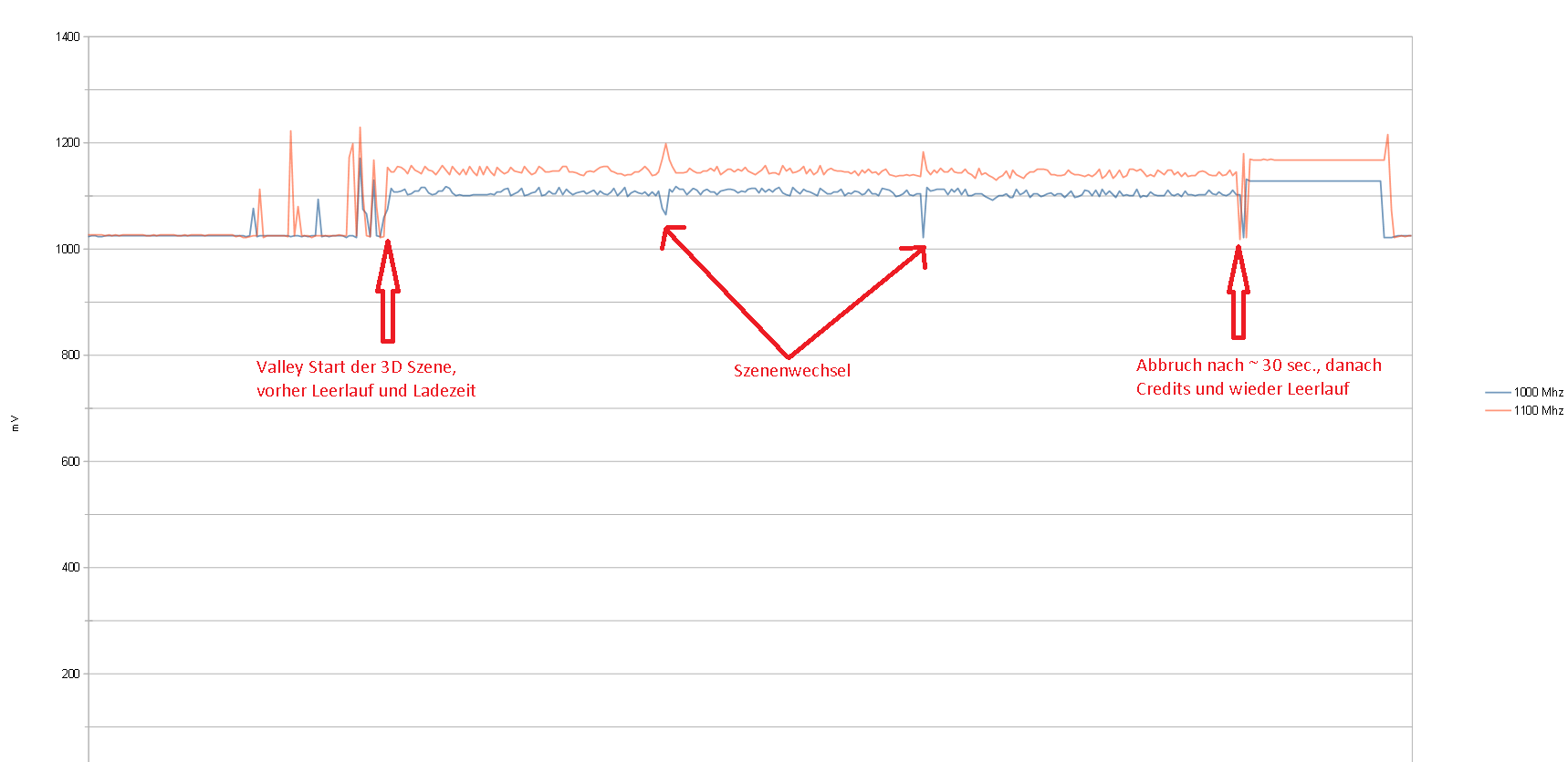

kannst du mal die Szenenwechsel markieren?
oder sind das die "krassen" Ausreißer in der Mitte?

Hier ein Vergleich der VCore der ersten ~30 sec. vom Valley Benchmark mit 100 ms Polling Rate. 1000 Mhz vs. 1100 Mhz @ +63 mV.
Dachte das wäre offensichtlich. Habe vorher und hinterher auch Leerlauf und Ladezeit mit drin. Habs dir jetzt aber mal ganz genau eingetragen. ;)

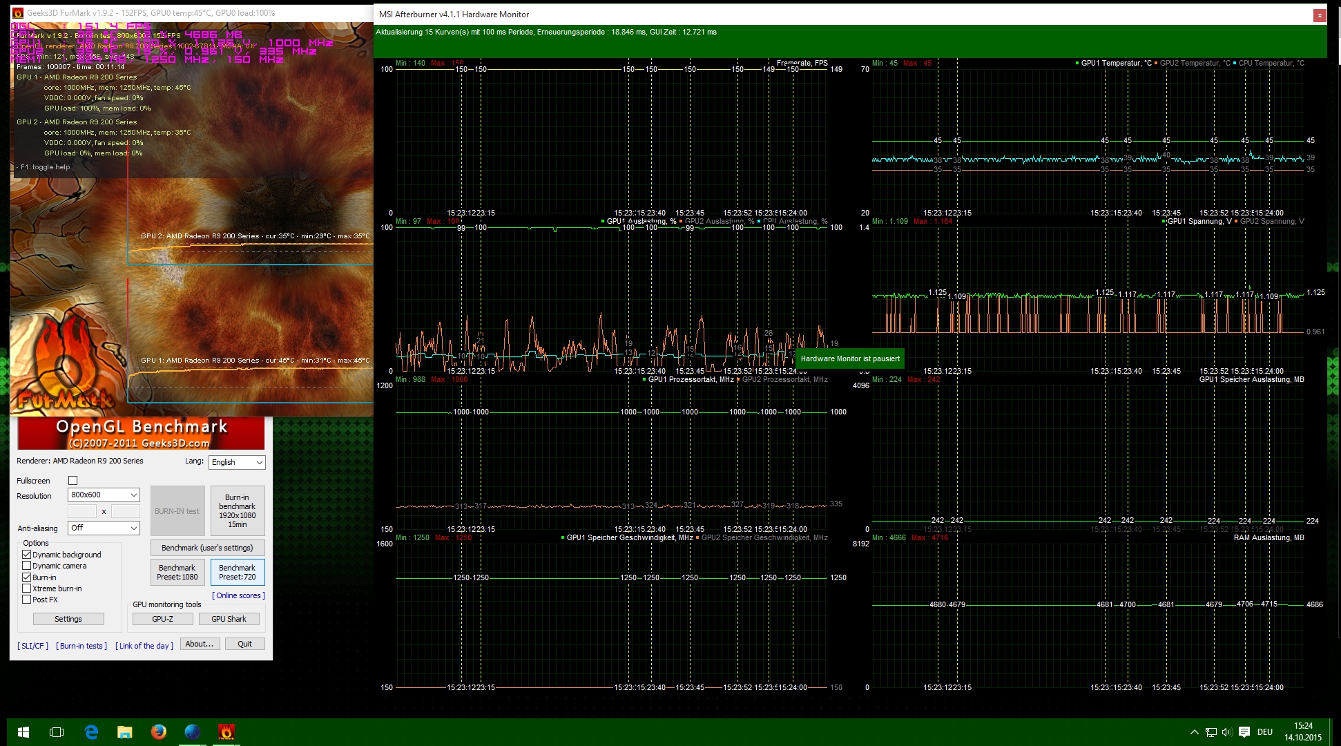

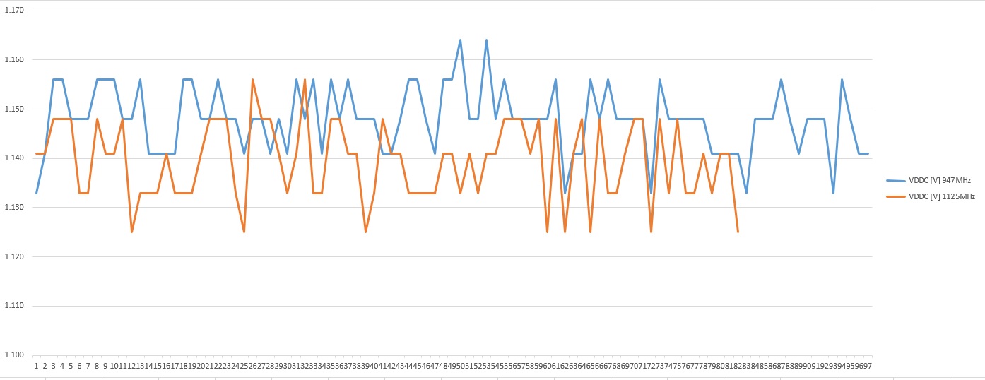

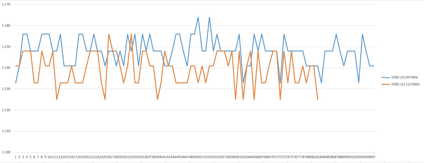

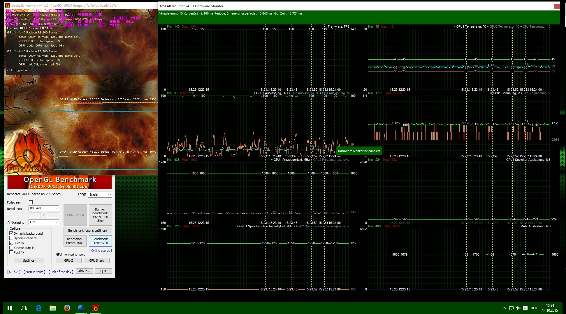

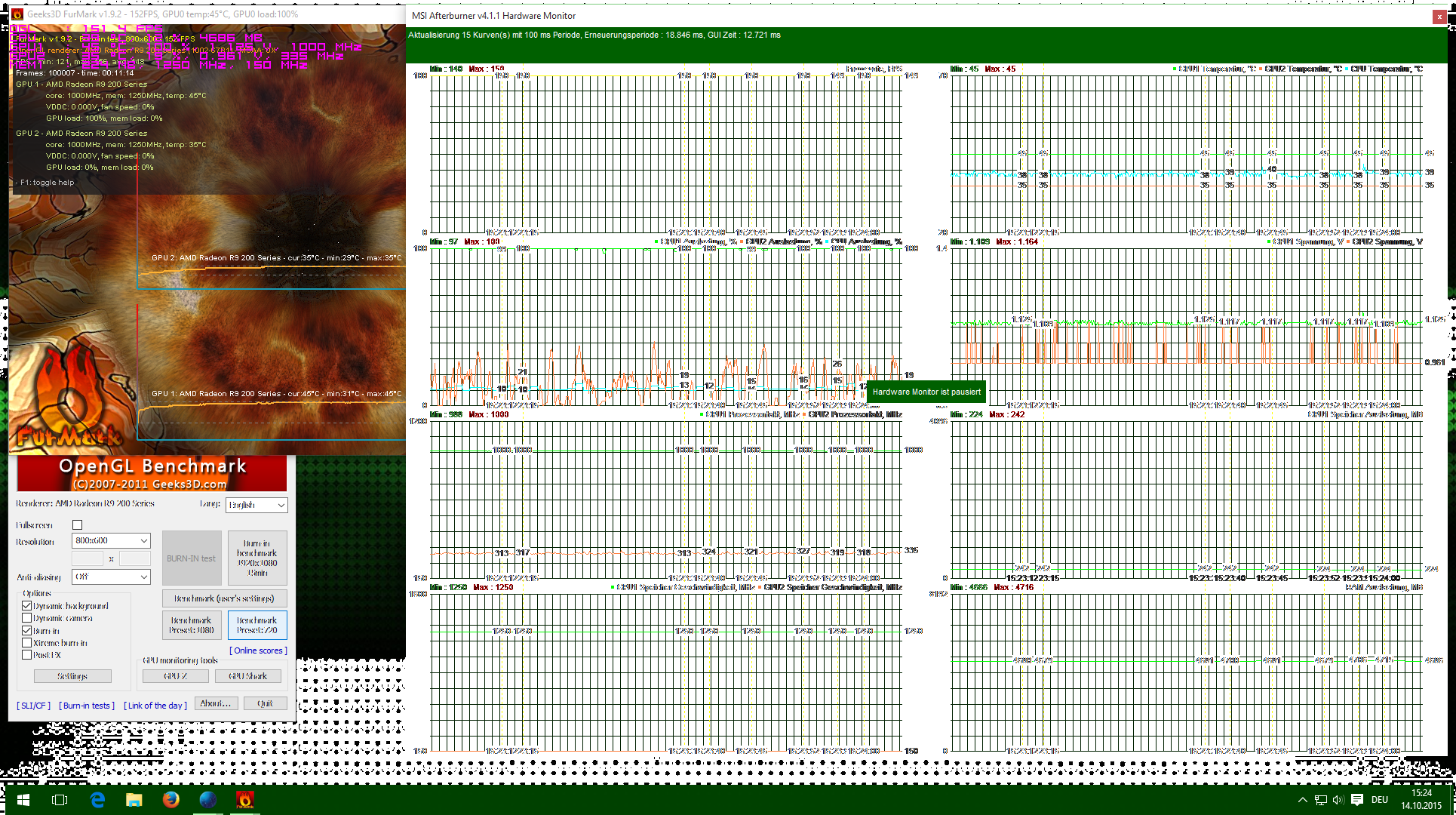

also Toni
habs jetzt mal selbst getestet
Einstellungen:
einmal 947MHz und einmal 1125MHz
VRAM jedes Mal 1249MHz
+50% PT
PowerPlay ausgeschaltet (das nagelt den Takt fest)
und dabei kommt folgendes Bild bei mir raus:
ich hab Valley gestartet, dann den Log (per GPU-Z) und dann den Benchmark gestartet
aber direkt beim ersten Szenenwechsel dann gestoppt
hier sieht es so aus, als wäre die Spannung tendenziell niedriger-> wegen erhöhtem Takt und damit höhere Last? (nicht Auslastung)
Zum einen ist die Spannung bei dir bei höherem Takt niedriger und sie ist auch unruhiger. Du hast ja Schwankungen von 30 mV drin. Ich von unter 20 mV.
Hast du denn auch die Kantenglättung auf 8x und alles auf max stehen, damit die GPU stets gut ausgelastet ist?
Dann lassen sich bezüglich dieses Themas wohl keine allgemeingültigen Aussagen treffen und bei jeder Karte verhält es sich anders. Du hast eine 290 non-X von Sapphire? Ich habe eine 290X von MSI.
Das müsste dann wohl für jeden Kartenhersteller separat unter die Lupe genommen werden.
