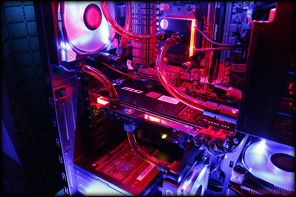

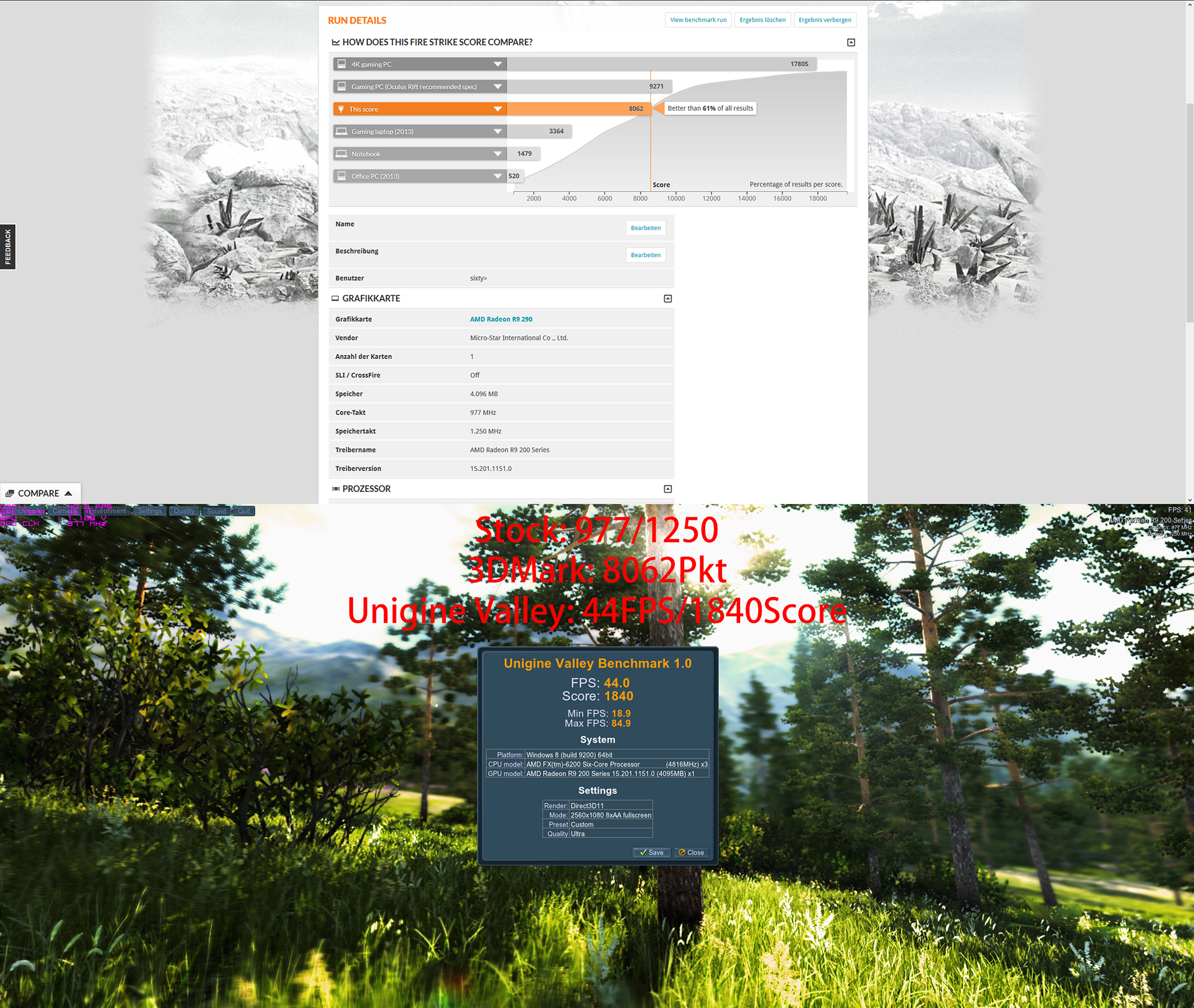

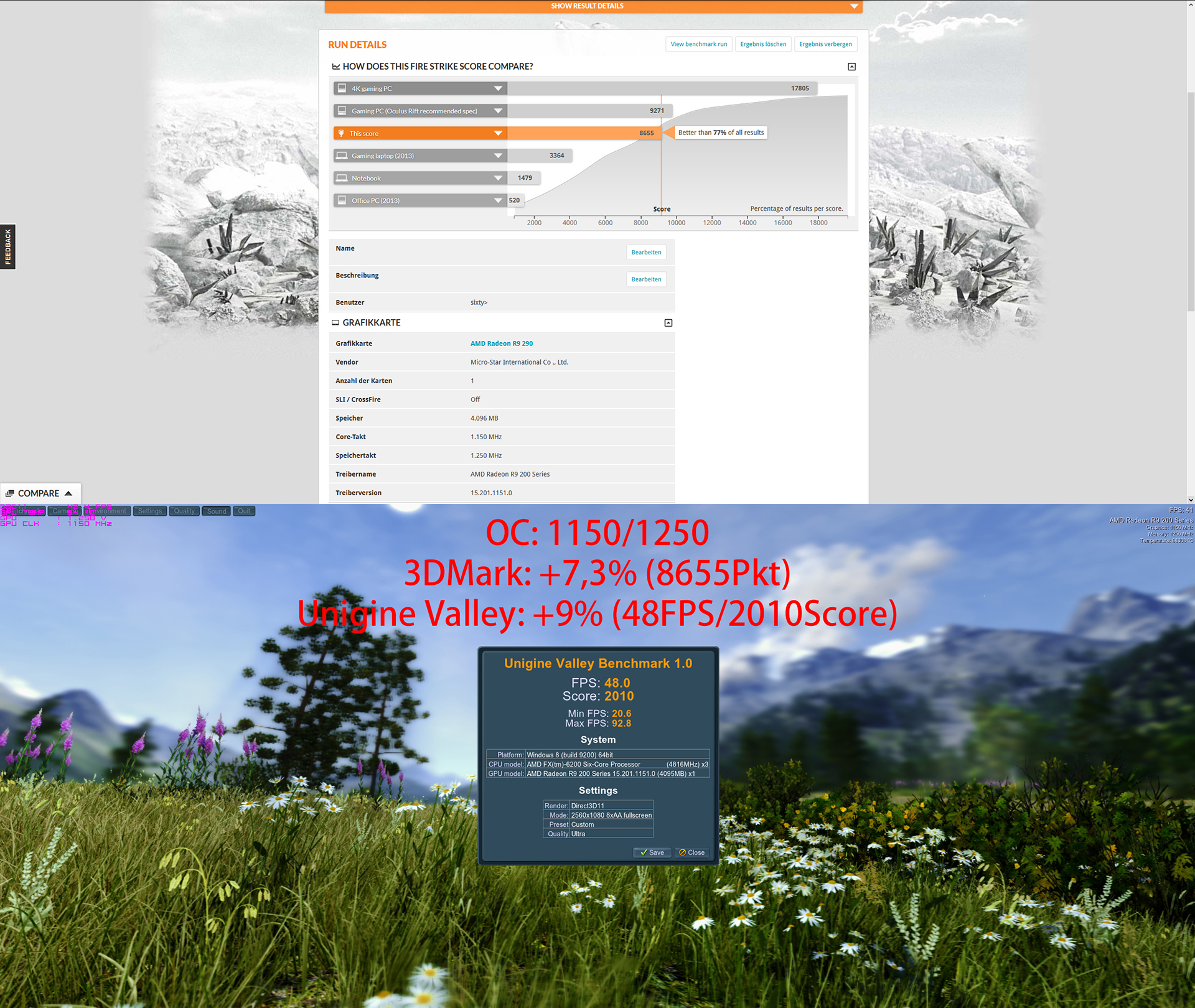

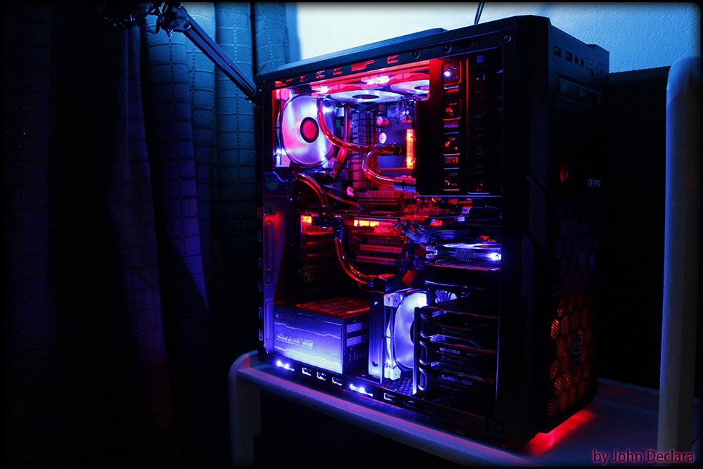

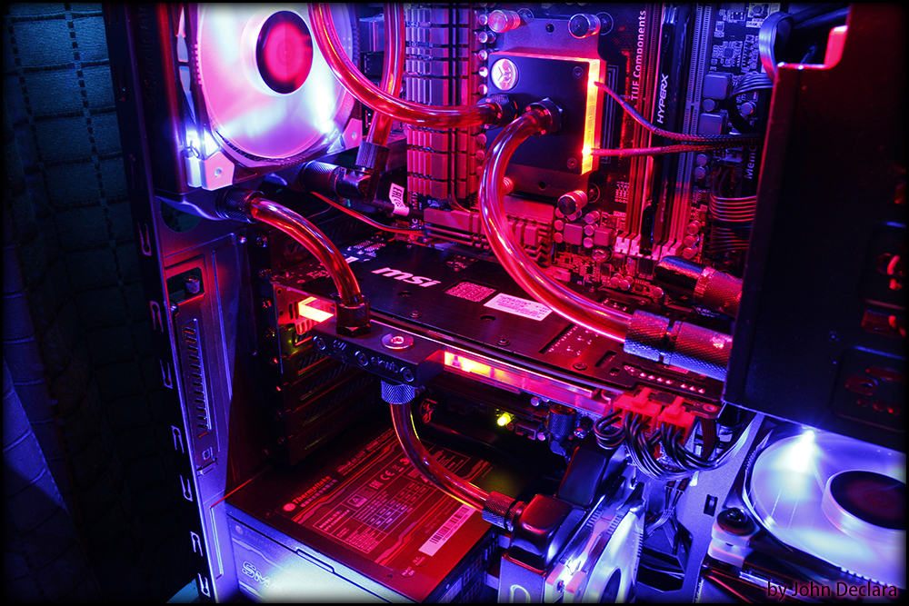

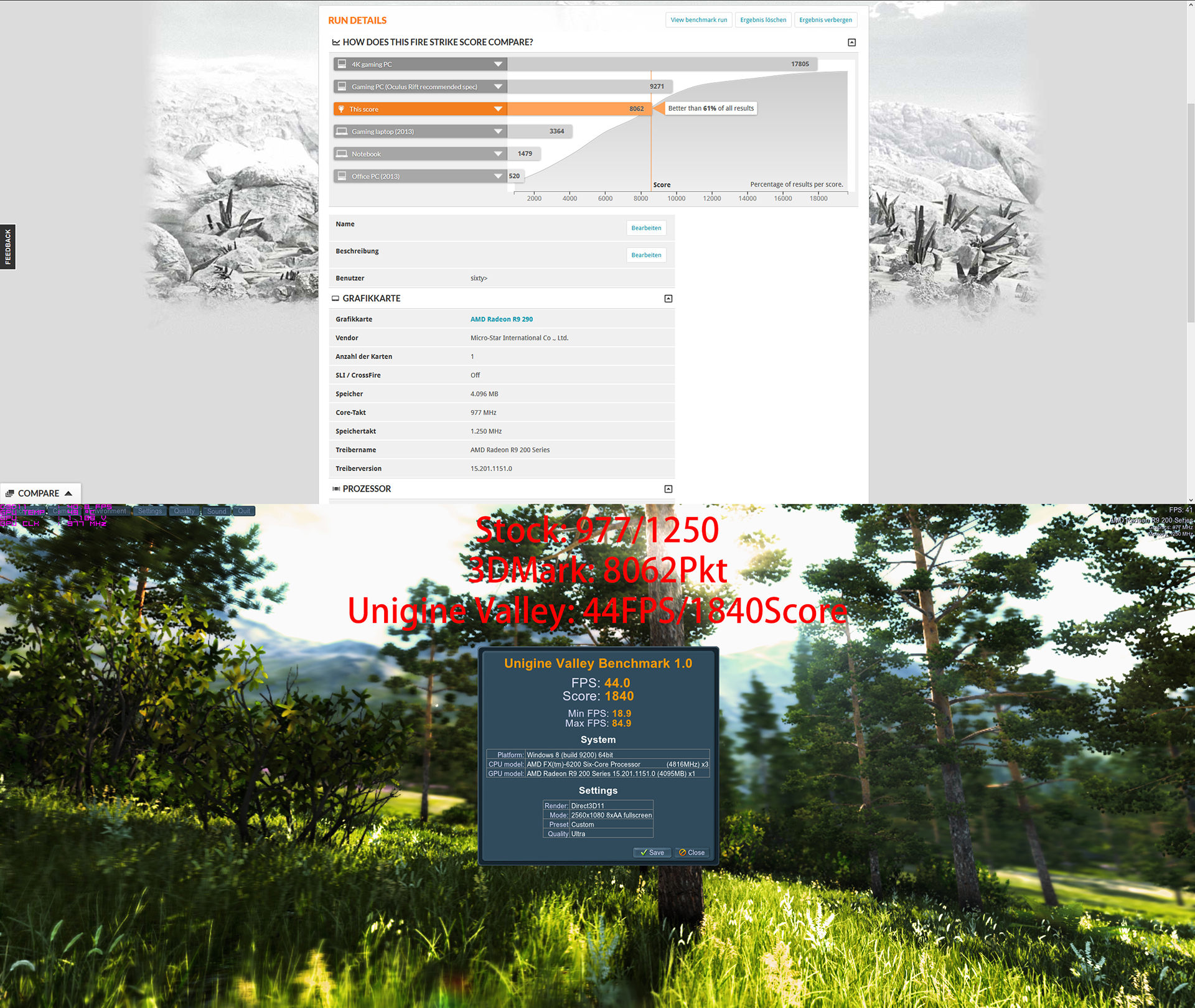

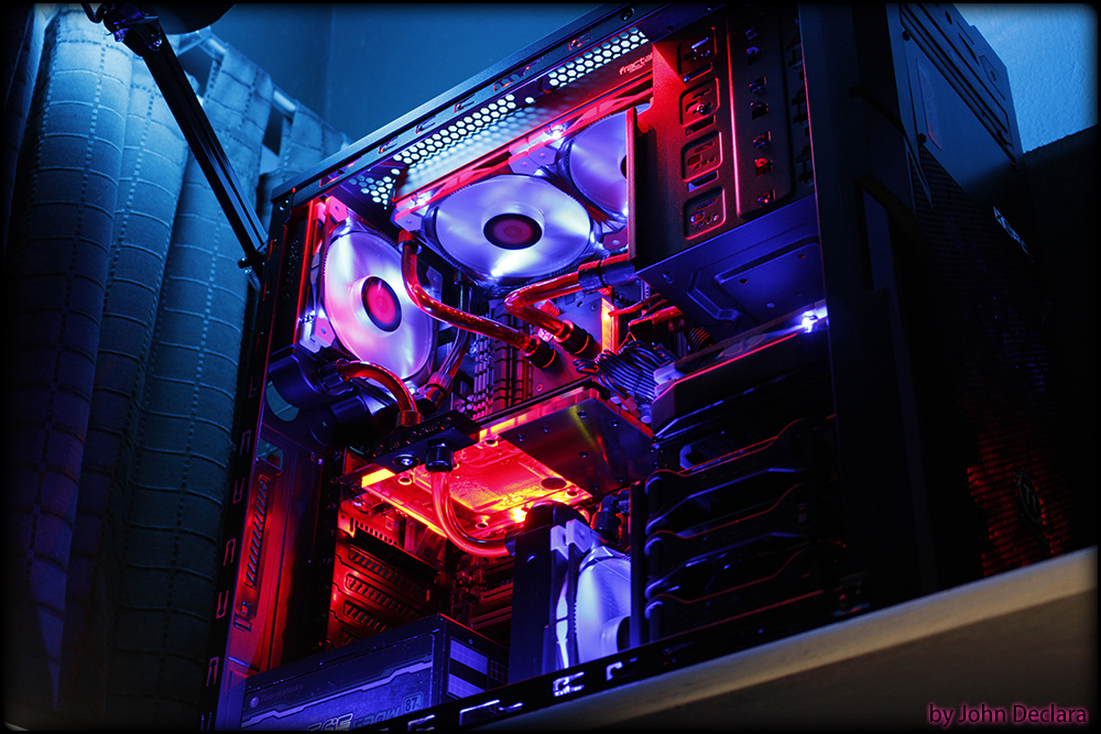

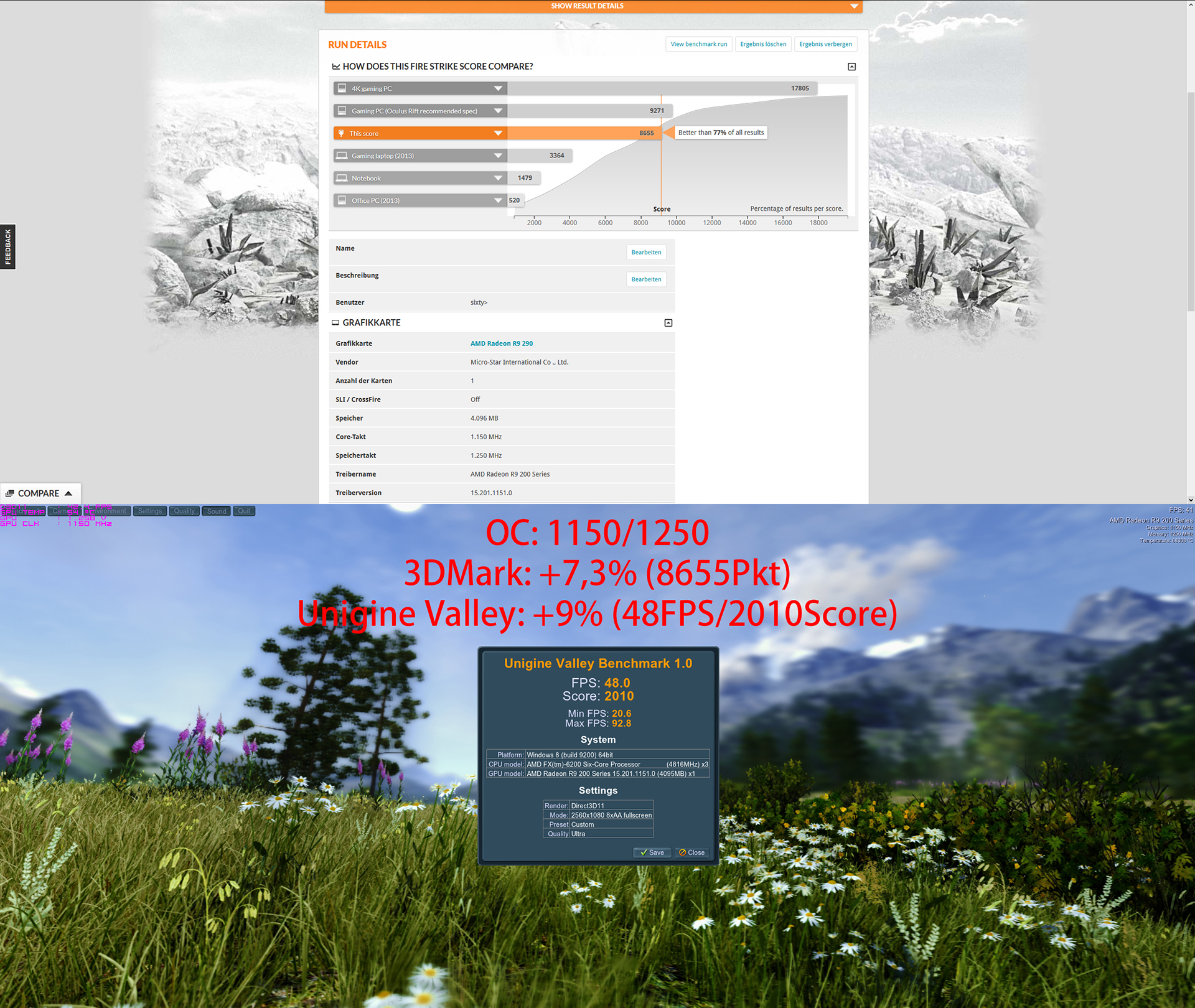

So.... heute war es soweit.... ich habe meinen Kühlkörper von EK Water Block bekommen. Zum Kühlkörper muss ich sagen, dass es das wohl schlechteste war, was ich seit langer Zeit an Komponenten bekommen habe. Das einzig Gute an dem Kühlkörper ist die Leistung. Im Stock-Last Bereich liege ich bei maximalen 49°C und im OC-Last-Bereich liege ich bei 54°C. Mit Luft waren vorher Temperaturen von 75°C - 80°C völlig normal. Leider gibt der Chip bei meiner MSI R9 290 Gaming 4G nicht so viel her, wie temperaturtechnisch drin wäre. Ich habe das ganze einmal in ein paar Bildern festgehalten. Im Wesentlichem bestand die Übertaktung in der Core-Frequenz, die von 977MHz auf 1150MHz zu kriegen war. Mehr war ohne merkliche Grafikfehler nicht drin. Ich habe dazu mal zwei rein synthetische Benchmarks laufen lassen. Der Rest sollte sich von selbst erklären. (Die Größe der Screenshots habe ich zur besseren Einsicht größentechnisch etwas angepasst.)

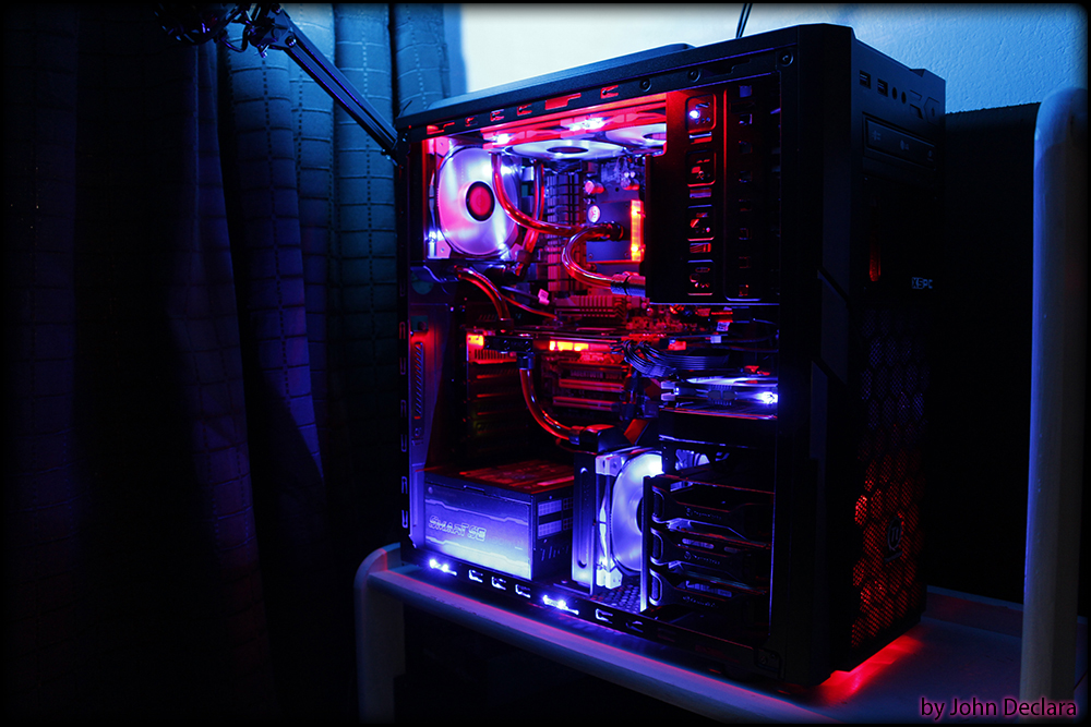

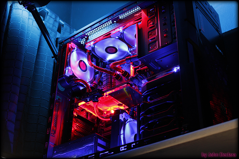

So sieht das ganze in meinem System aus:
Schick schick muss ich sagen! Schade, dass deine GPU nicht mehr hergibt :(

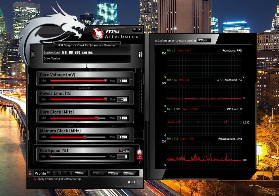

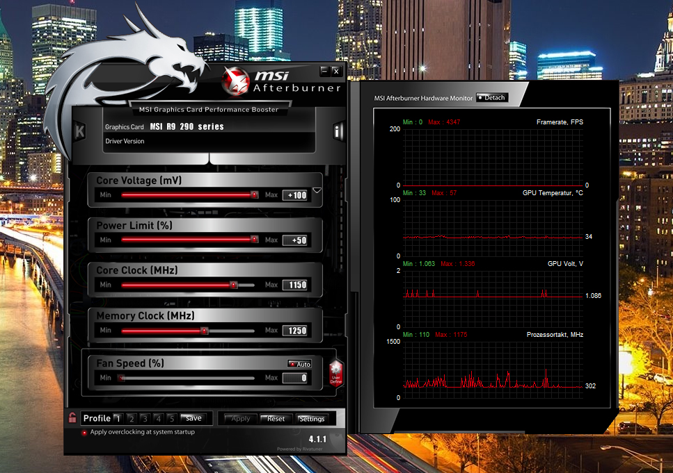

So viel wie mir der MSI Afterburner frei gibt. D.h. +100 mV bei Core Voltage + Erweiterte MSI Spannungsregelung + Erzwingen konstanter Spannung. Ab 1175Mhz startet 3DMark nicht mehr und Windoofs gibt eine Fehlermeldung raus, dass der Grafikkartentreiber zurückgesetzt werden musste. Wenn ihr noch eine Idee habt, wie ich mehr Spannung in das Ding bekomme.... nur her damit :D
Danke für den Tipp. Habs mal ausprobiert allerdings nur mit mäßigem Erfolg. Bei +200mV startet er zumindestens 3DMark mit 1175MHz und auch mit 1200MHz, was er ja bei +100mV gar nicht erst gemacht hat. Jedoch kommt es bei beiden Frequenzen zu partiell auftretenden Pixelfehlern. Ich habe die PPL-Spannung (AUX-Voltage) mal noch auf +100mV gesetzt und so den Memory-Takt auf 1475MHz setzen können. Ich denke da ist dann auch das Ende der R9 290 erreicht. Zumindestens geht beim Core-Takt nichts mehr.... zumindestens nicht bei meiner :D
Wie hoch ist denn die Spannung? Offsets sagen wenig aus, gerade die 290(X) haben sehr hohen VDroop, da haben selbst wahnsinnig hohe Offsets relativ niedrige Spannungen zur Folge. Ich komme mit +200 mV gerade mal auf um die 1,23 V.
Es gibt für ASUS Karten ein Mod-Bios (PT3), das hat LLC drin und eliminiert dadurch den VDroop. Damit sind dann auch deutlich über 1,3 V möglich und über 1300 Mhz GPU Takt. Temp und Verbrauch sind dann natürlich abartig. Wakü wäre dann natürlich Pflicht.
Also wenn man die PPL-Voltage (AUX-Voltage) auf +100mV hochdreht, wird der VDrop erstaunlich klein und pendelt sich inGame bei 1255mV - 1270mV ein. Dadurch lässt sich meine Karte auf humanen Taktraten von 1135MHz (Core) / 1475MHz (Memory) betreiben, die ich so auch belassen werde. Bei +200mV und 1200MHz läuft meine Karte zwar auch... aber wie gesagt... nur mit Grafikfehlern und die Temperaturen steigen selbst mit meiner WaKü auf 60°C... und wenn die Wassertemperaturen noch höher steigen, werden selbst die guten Masterkleer-Schläuche im System irgendwann gefährlich weich. Und LN2 ist für mich einfach keine alltagstaugliche Alternative.
