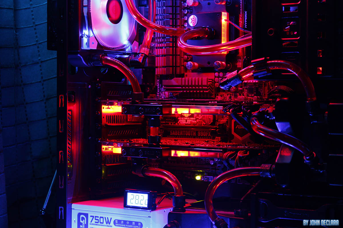

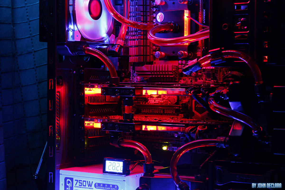

Wenn noch größer, dann eher gleich 1200W. Mein Sabertooth könnte 16/16/8 :). Aber so viel Abwärme krieg ich nicht mehr weg. Ist ja jetzt schon sehr eng, wie man auf den Bildern im Sysprofil sieht ;)
