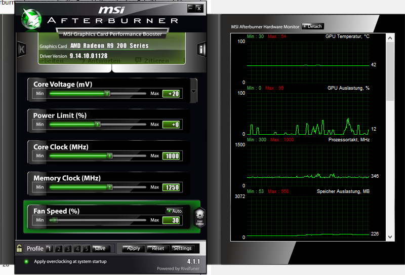

habe alles auf Stock und probiere es mal so:
Das müsste doch jetzt bedeuten, dass ich 20mV drauf gebe oder?

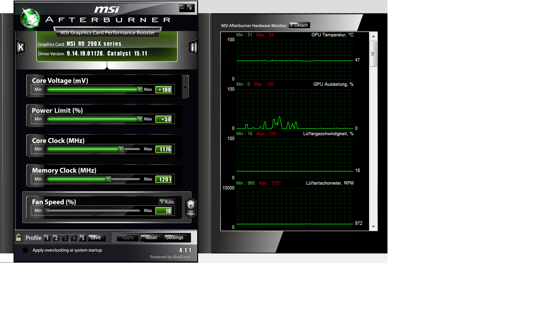

Nach den doch recht positiven Kritiken zu AC Syndicate (zumindest was die Technik belangt) hatte ich mir das dann mal zugelegt und leider zum ersten mal festellen müssen, dass meine MSI 290x 4G mit den 60fps zu kämpfen hatte. Auf Ultra aber auch auf Sehr Hoch/ Hoch :(
Ich hab mich deshalb mal unter Zurateziehung von tutorials ans Übertakten rangetraut, würde mich aber gerne noch versichern ob ich mir da nicht eine tickende zeitbombe gebastelt habe. Die Karte wird nach wenigen Minuten im Spiel konstante 94 grad heiß. Ist das noch im rahmen ?
Und ist das bei leider nur wenigen fps mehr :( halbwegs vernünftig ?
94° ist natürlich schon hart an der Grenze. Soweit ich weiß ist das die maximale laut Spezifikation zulässige Temperatur.
Es wäre noch wichtig zu wissen ob 1) der eingestellte Takt während des spielens gehalten wird und 2) mit wie viel % die Lüfter drehen.
Kannst Du das evtl noch nachreichen?
MfG tb
Hab GPU-Z jetzt mal so 10 min im hintergrund laufen lassen. Die Taktrate bleibt raltiv konstant, also keine einbrüche aber halt auch nicht dauerhaft am limit. Bewegt sich so zwischen 1130 und den eingestellten 1176.
Die Lüfter sind quasi permanent unter last auf 100% (trotz gedämmten gehäuses wie ne kleine flugzeugturbine unterm Schreibtisch:D )
Na immerhin. Du scheinst also genau den Spot getroffen zu haben, wo die GPU zwar eine maximale Temperatur erreicht, aber noch nicht herunter taktet. An sich nicht schlecht, jedoch wäre mir persönlich die Temperatur auf Dauer einfach zu hoch. Ganz zu schweigen von der Turbine in Deinem Gehäuse.
Bei welchen fps pendelt sich AC denn ein? Sowohl mit als auch ohne OC? Ich würde dann eher an die persönliche Leidensfähigkeit appelieren und evtl. die Auflösung herunter drehen oder mich mal durch die Einstellungen des Spiels durchwühlen ob es Grafikeinstellungen gibt, die man (ohne auffällige optische Einbußen) herunter drehen kann.
Welcher Treiber ist auf der GPU drauf? Evtl. kann da ein aktuellerer noch mehr raus holen. Dasselbe gilt natürlich auch spielseitig, aber da habe ich noch im Hinterkopf das AC eher mäßig Treiber optimiert wird.
