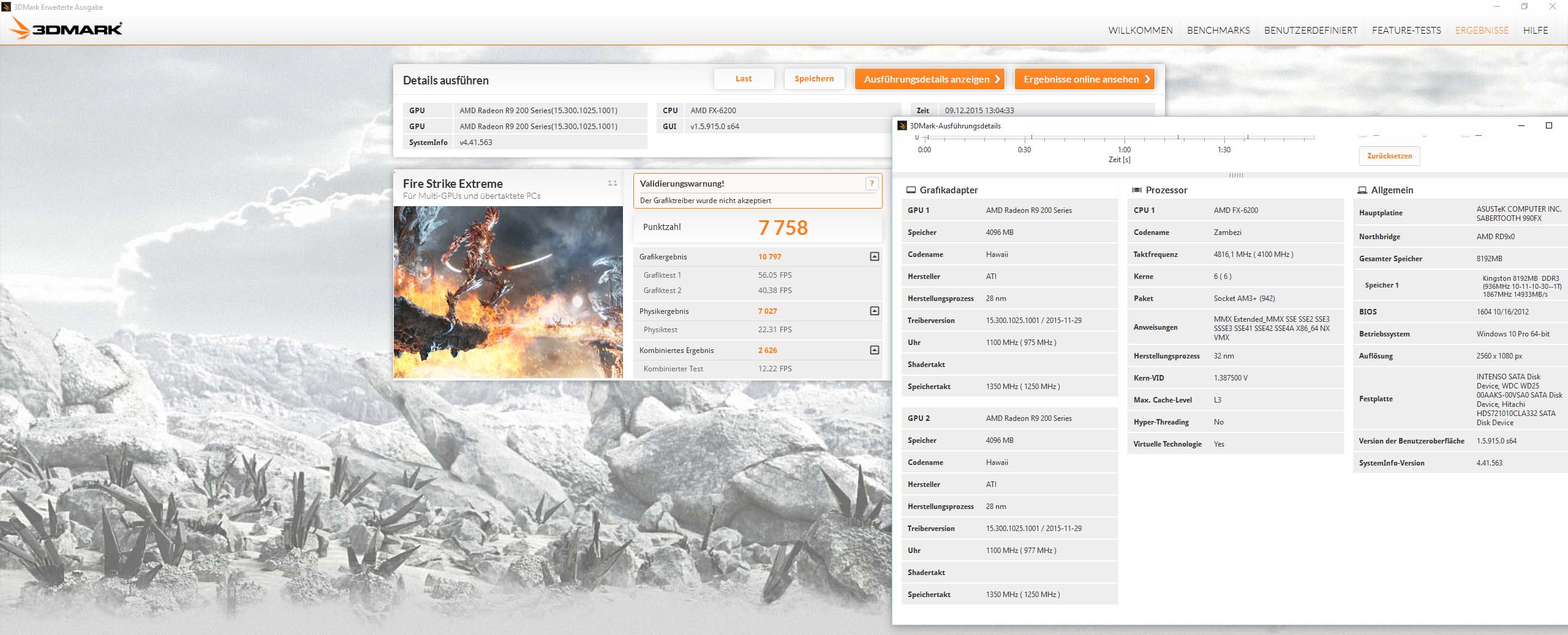

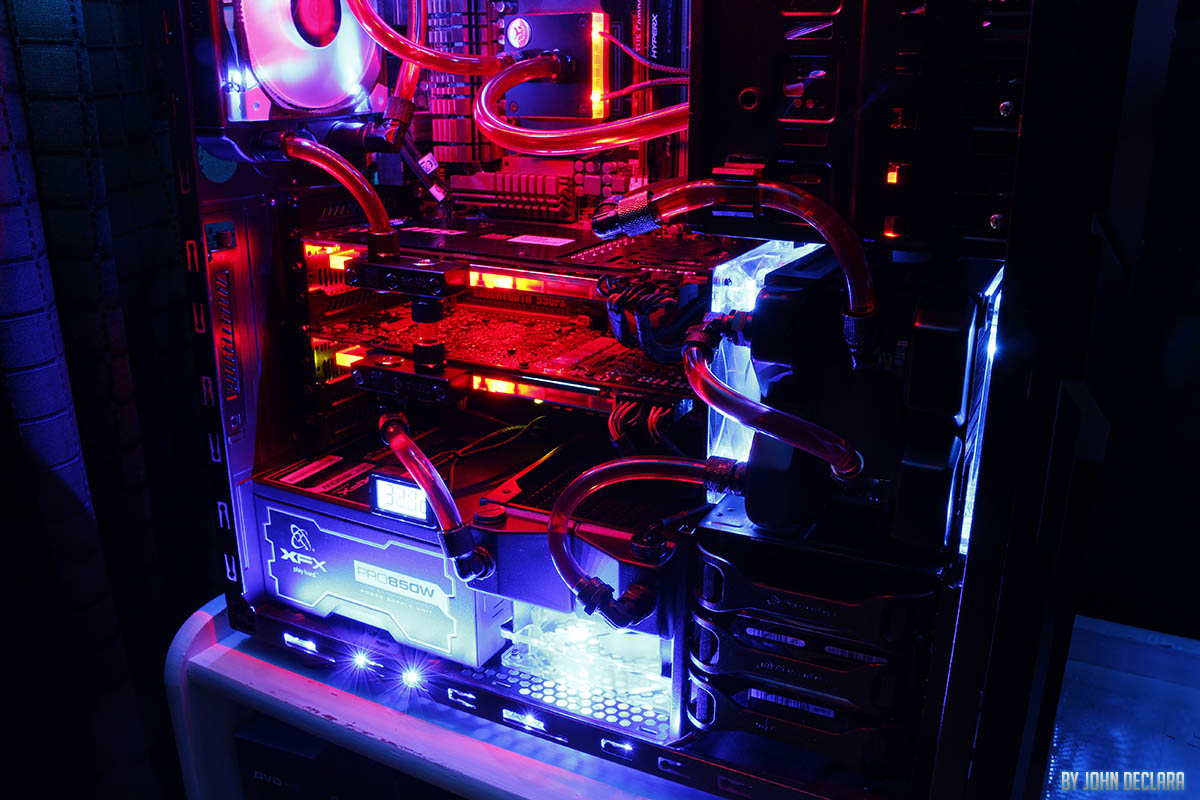

850W Netzteil ist drin. Habe beide Karten auf 1100/1350 gekriegt. Mehr wollte ich dann nicht mehr... da es doch schon gefährlich warm wird im Kühlkreislauf. Lastspitze laut Messgerät an der Steckdose war 833W. Ich denke mi der Config werde ich jetzt erstmal länger leben und auskommen :)
Auf Grund von Crimson 15.11.1 BETA fand leider keine gültige Validierung statt :(
Ich weiß. Aber der MORA gefällt mir halt net.... :P
Neeee... das passt ja jetzt schon so wie es ist. Es ist ja nicht so als hätte ich Leistungsprobleme mit dem CF-Gespann ;). Irgendwann nächstes Jahr muss ich den Prozessor mal wechseln.... da heißt es dann Zen oder Intel.... und beide haben weniger Abwärme. Somit tut das dem Kreislauf dann ja auch schon mal gut :D
