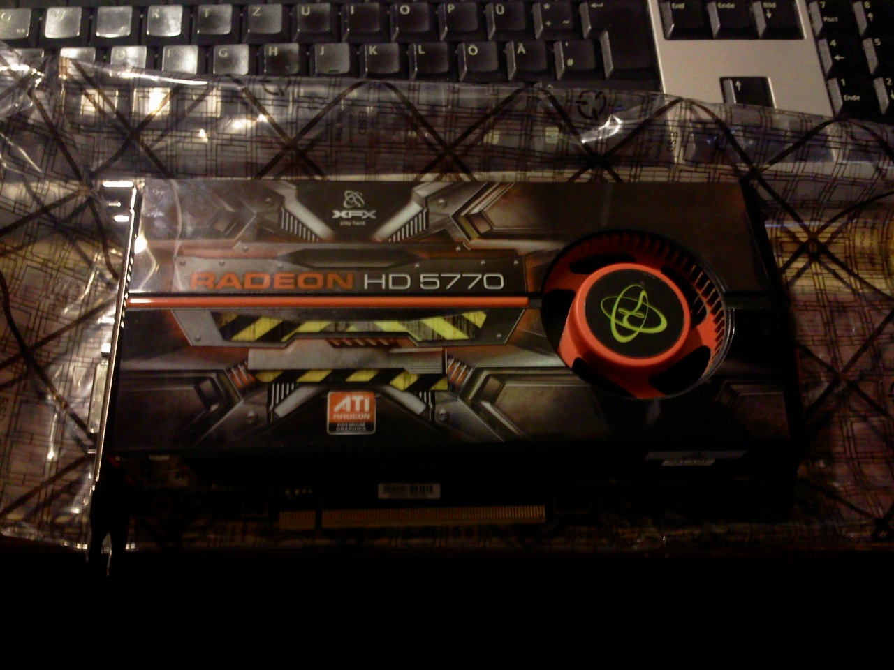

So sah das dann aus, als die HW hier ankam
Paket 1:
Paket 2:
Zusammenstellung:

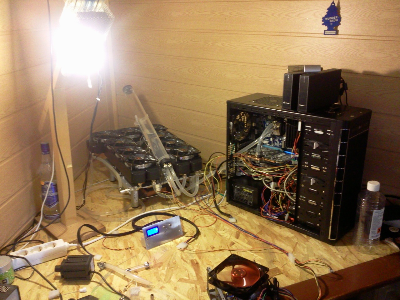

Da ich an meinem Gehäuse nicht rumschrauben will, hab ich mir ne externe Lösung ausgedacht, bei der nur 2 Schläuche ins Gehäuse gehen
Dort soll dann alles extern aufgebaut werden, vom Bau hab ich allerdings keine Bilder, war einfach zu beschäftigt.
Am nächsten Tag nochmal ein Blech für die Pumpenmontage drangebaut.
Nach der Montage sah das dann alles so aus

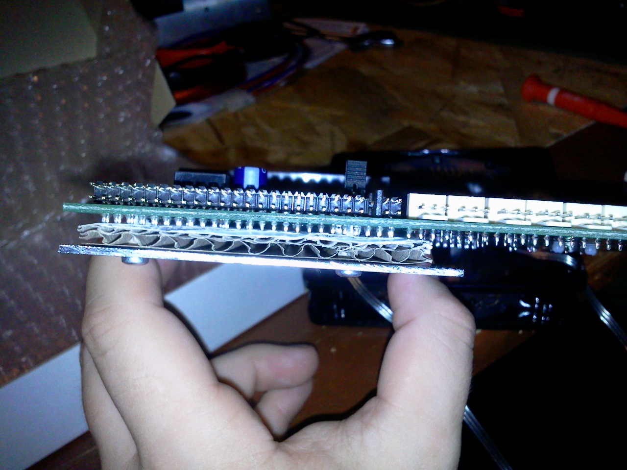

Da das mit der Temperaturanzeige einfach so unterm Bildschirm ne blöde Sache is
hab ich mir noch was gebaut
So siehts dann fertig aus
Der Schalter links ist zum An und Abschalten der Lüfter, der Rechts zum Wechsel zwischen 12 und 5 Volt
Da ich auf die Anzeige Garantie hab kams nicht in Frage die direkt dranzulöten, also hab ich einen Molex Stecker drangelötet der mit die 5 Volt Versorgungsspannung liefert.

Dann möchte ich auch hier mal Neuigkeiten streuen, bei meiner Wakü hat sich was getan.
Denn ich hab mir ne neue CPU gekauft.

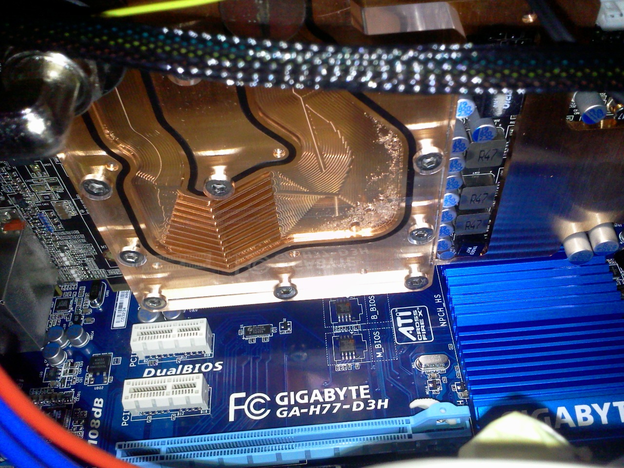

Jetzt tut ein i7 3770 ivy bridge seinen Dienst in meinem PC.
Passend dazu wurde die Wakü auch auf drei Radiatoren erweitert.
Wassertemp hat sich trotz der mehr als 10Watt höheren TDP sogar noch verringert, d.h. ich kann auch nach der Änderung im Desktop Betrieb weiterhin Passiv gehen.

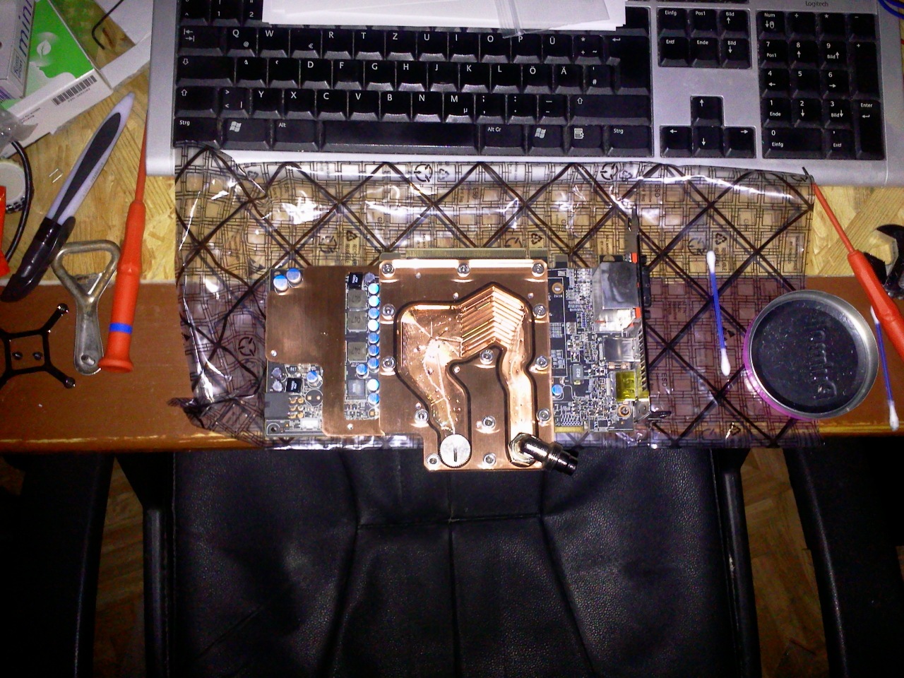

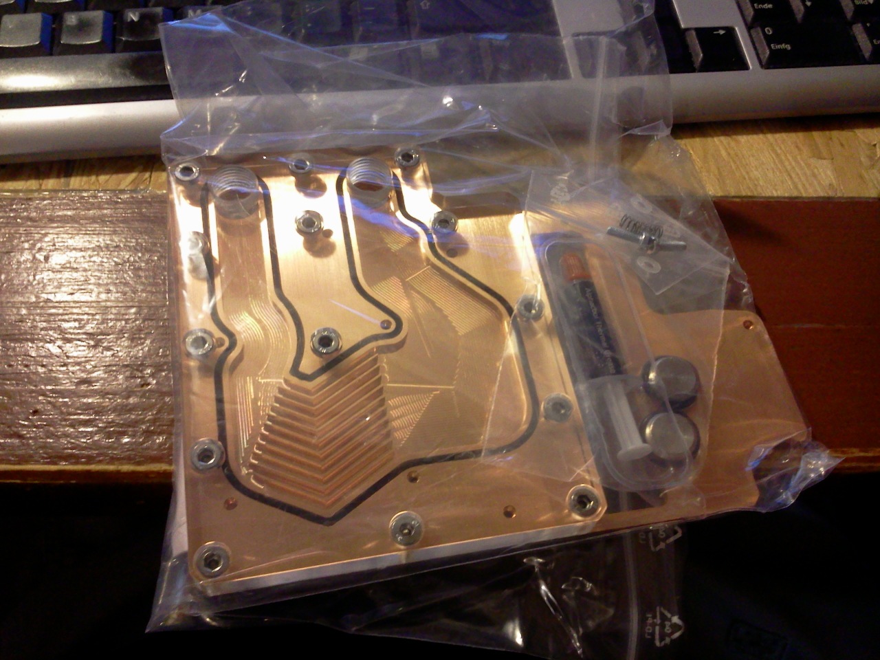

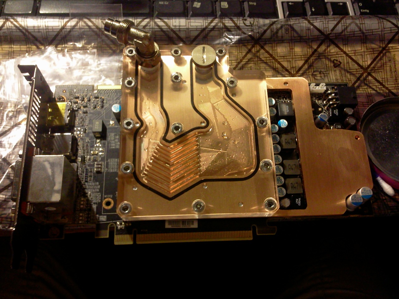

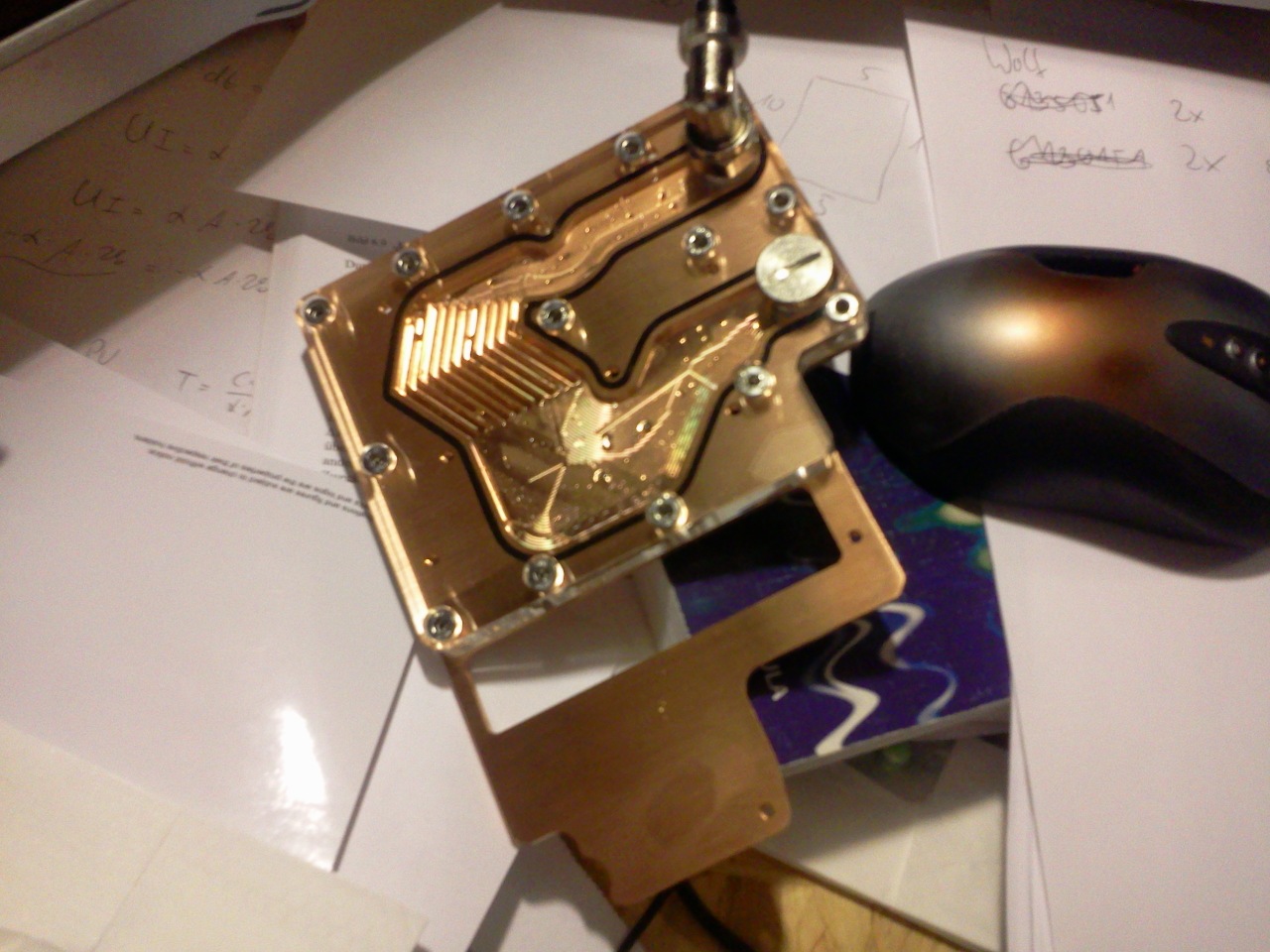

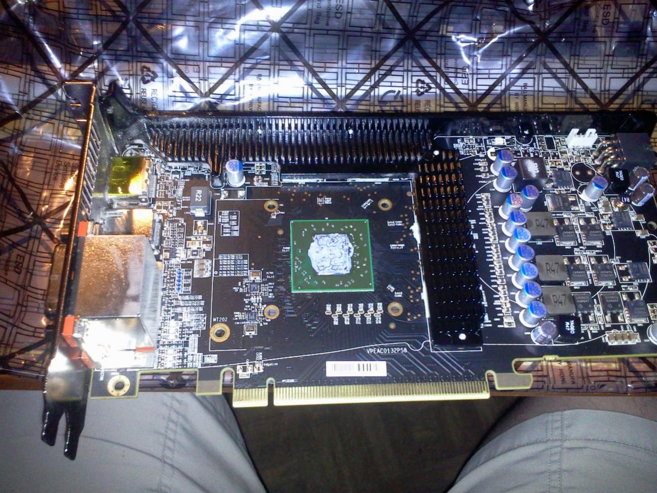

Nachdem letzte Woche endlich meine GPU Kühler Spezialanfertigung hier ankam, hab ich meine Wakü endlich mal fertig zusammengebaut

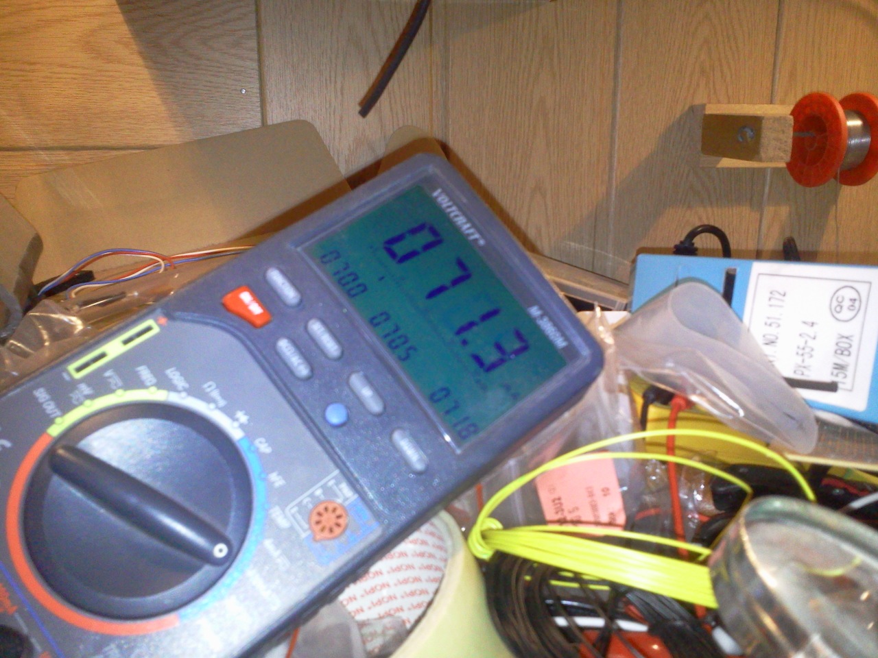

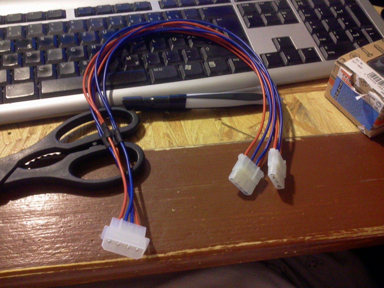

Zuerst wurde die Leistungsaufnahme meiner Radiator Lüfter gemessen, dazu hab ich sie an eine Variable Spannungsquelle gehängt und mit dem Multimeter den Strom gemessen
foto1401-jpg.292202
foto1402-jpg.292203

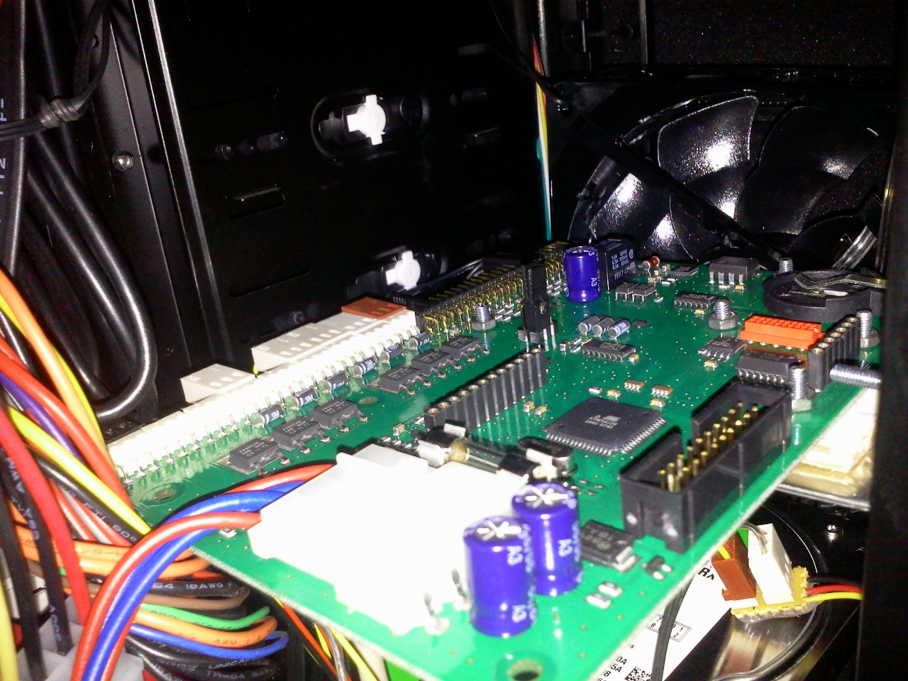

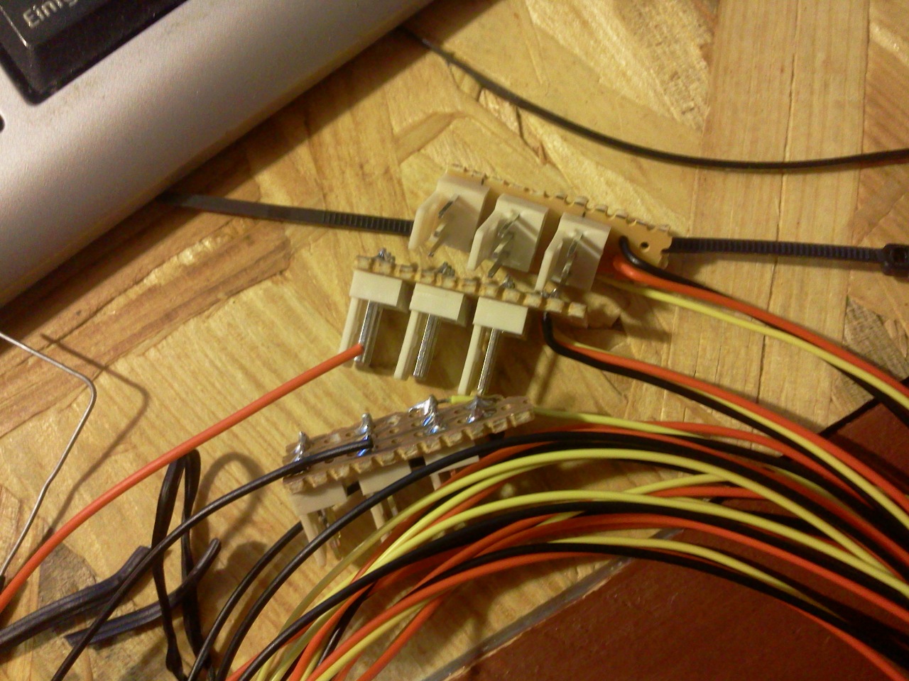

Für 3 Lüfter war die Leistungsaufnahme unter 10 Watt, also hab ich mir Adapterkabel gebastelt, immer 3 Lüfter an einen Anschluss des Heatmasters

Für den ich hier auch noch ne neue Halterung gebastelt hab
foto1409-jpg.292200
foto1411-jpg.292201
Der hier
foto1415-jpg.292204
soll dann nach Möglichkeit, hier drauf
foto1416-jpg.292205
Also erstmal nach Dichtigkeitstest
foto1417-jpg.292207
Kühler ab
foto1419-jpg.292208
Ich bitte Platz zu nehmen
foto1421-jpg.292209
foto1423-jpg.292210
Die beiden sind meine Lieblingsbilder^^
foto1426-jpg.292211

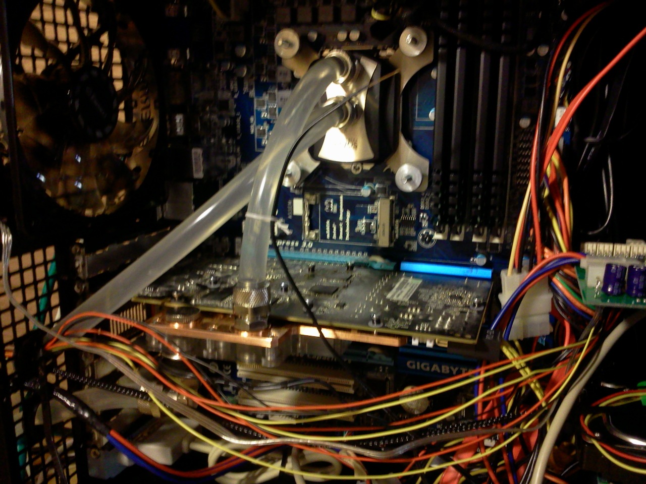

Weiter gings dann nach dem Einbau, Verschlauchung weiter zum Entlüften
foto1427-jpg.292212
foto1429-jpg.292213
foto1431-jpg.292214
Hier sieht man den Heatmaster, die Lüfterbänke sind alle dran angeschlossen
