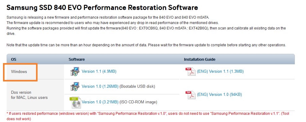

Ich habe aktuell das Problem, dass ich das Firmware-Update von meiner Samsung SSD nicht hinbekomme. Hab die Iso auf ne CD gebrannt, aber da passiert leider nicht viel =/ Auf der Seite steht was von Dos... Windows 7 hat aber kein DOS mehr o_O
Mein Problem ist nur, dass ich Windows nicht booten kann und das Image ist nur für Mac/Linux angegeben ist =/

Laut Samsung auch für Windows
Ponderosa schrieb:
Joa, das hab ich gesehen - Ich bräuchte aber was Bootbares ^^
So als Installer hilft es mir spontan nix, wenn sich Windows sobald man den Desktop sieht einfriert. (Mittlerweile sogar im Abgesicherten)
Muss es dann mit ner Ersatzplatte mit frischem Windows machen, auf dem kann ich dann die Samsung-Software installieren und auf ddie SSD loslassen - Ich hoffe das fixt es, morgen weiß ich mehr ^^
