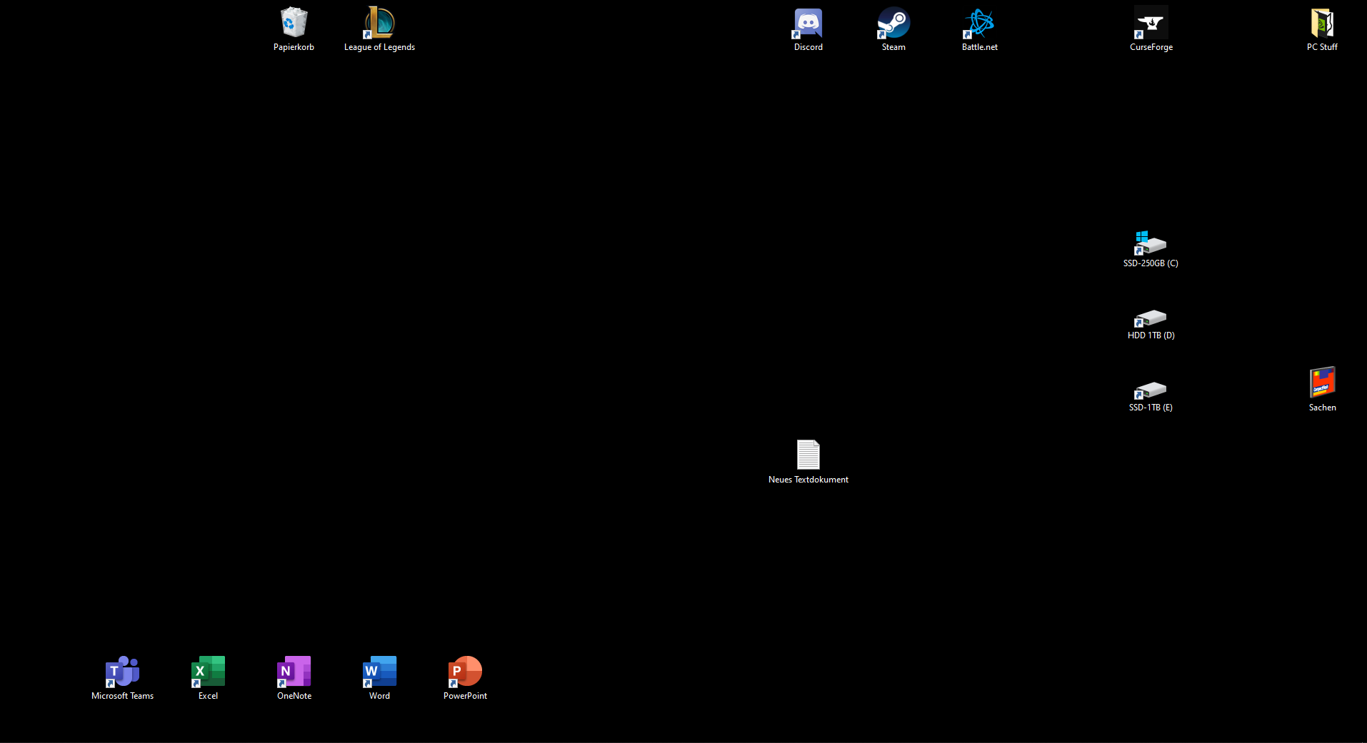

Ich habe folgendes problem, wenn ich meinen PC starte ist mein Desktop Hintergrund vorhanden, irgendwann beginnt es dann dass die einzelnen Kacheln hinter meinen Desktop Icons schwarz werden, wenn ich im Anschluss Rechtsklick & "Aktualisieren" drücke wird der komplette Desktop Schwarz. Das ist zwar kein problem was mich irgendwie einschränkt, jedoch bereitet es mir schon irgendwie Kopfschmerzen.

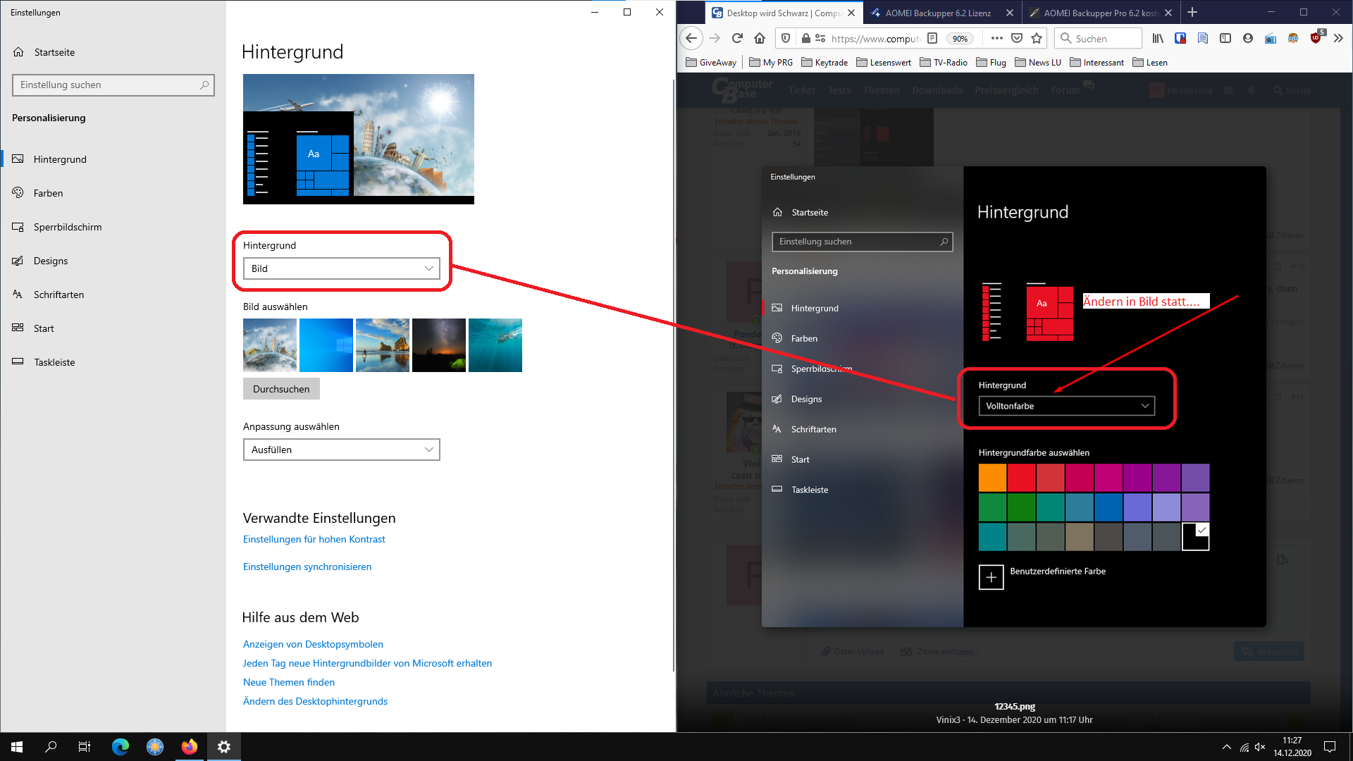

das Problem war sofort da, ich hab es dann erst nochmal ignoriert aber irgendwie hats mich dann doch wieder genervt :D Ist ein ganz normales Bild.

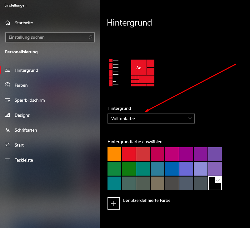

Mir ist gerade allerdings folgendes aufgefallen, wenn ich auf "Anpassen" gehe zeigt er auch nicht an, dass ich einen Hintergrund habe, zum mindest nicht mehr nachdem der fehler aufgetreten ist.
Dann lade dir mal ein hochauflösendes Bild herunter. Im Downloadordner klickst du dann mit rechter Maustaste, dann als Hintergrundbild einrichten.
so mache ich das ja immer, nach einer Zeit wird es dann schwarz und er wechselt auf Vollbildfarbe

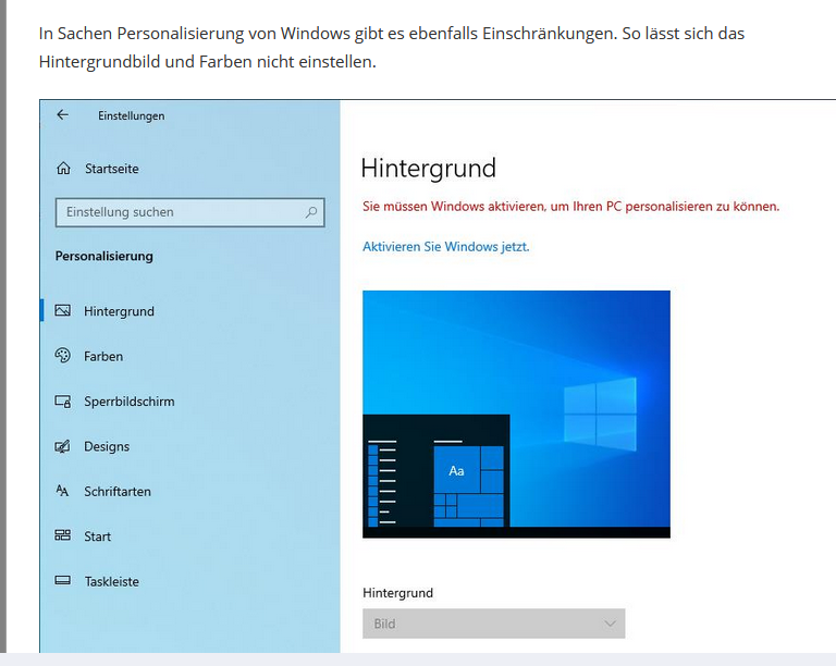

Windows ist aktiviert. Schade wenn es dafür keine richtige lösung gibt :(

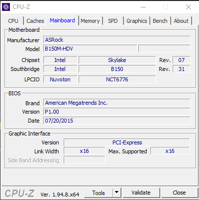

Bios hast du aktuell auf Version 7.30 vom 13/03/2018 ?
Hast du zwar gefragt, aber keine Antwort vom TE erhalten. Schade!
Das BIOS 7.30 hat der TE aber NICHT! Zu erkennen am Bild aus #5.
Sein BIOS ist die Version = P1.00 vom 20.7.2015! Bedeutet: First released BIOS!
7 BIOS Versionen gibt es noch dazwischen, inkl. einem BETA BIOS! Dazwischen ist eine Menge passiert und geupdatet worden.
@Vinix3: Also: Unbedingt aktuelles BIOS flashen!
https://www.asrock.com/mb/Intel/B150M-HDV/#BIOS
Beste Möglichkeit mit "Instant Flash" im BIOS ...
https://www.asrock.com/support/BIOSIG.asp?cat=BIOS8
