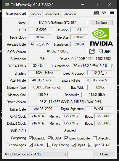

Kannst ja mal nen Screenshot von gpu z unter Last machen, dafür reicht der gpu z interne benchmark (einfach rechts aufs Fragezeichen und dann "Start render test").
Also wenn ich den Benchmark Test mache sehe ich nur so komische Lichter in einem Fenster... Ich habe noch nie mit den Programmen gearbeitet. Aber das habe ich mal gescreenshottet:
http://gpuz.techpowerup.com/20/05/03/rwm.png

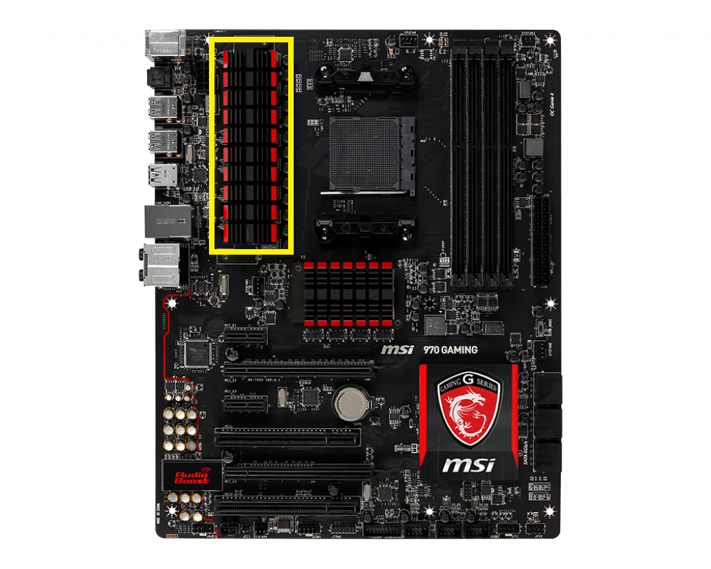

Weiß jemand wo genau sich die Spannungswandler bei meinem Board befinden?
Bei meinem alten Board habe ich links von diesen schwarz/roten "Rippen" Blöcken welche ja die Kühler sind etwas getrocknete Flüssigkeit vorgefunden.
Spannungswandler überhitzt -> CPU taktet mit 1,4GHz
Spannungswandler nicht überhitzt -> CPU taktet mit 4GHz
Die Spannungswandler sind unter dem gelb markierten Kühlkörper:
