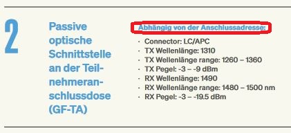

Im Screenshot steht zum GF-TA "Je nach Anschlussadresse."
In DG_Erklaerbroschuere.pdf auf Seite 5/6 sieht man das Nokia ONT neben dem GF-TA. Dort erkennt man die technische nicht-Notwendigkeit, das Kabel könnte auch gleich ins ONT.
Und in Installation des Glasfaseranschlusses.pdf von ~2019 taucht ein GF-TA noch gar nicht auf.
Edit: Spekulation meinerseits: Beim Telefon-DSL-Anschluss gibt es auch HÜP + TAE und dann erst Modem/Router, auch wenn der Router direkt ohne TAE direkt am HÜP betrieben werden könnte. Und der GF-TA entspricht ungefähr der 1. TAE. Wenn der Kunde selber mit den Pigtail hin- und hersteckt, soll er das nicht am HÜP, sondern GF-TA machen. Wirkt natürlich komisch, wenn in der Praxis da noch ein 10 cm Pigtail und Zusatzkasten direkt neben dem ONT hängt.

Ist alles nicht falsch, was du schreibst. Ändert aber nichts an der Tatsache, dass du aus den ONTs eine passive Komponente machen kannst. Wie schon verfügen auch die HÜPs über entsprechende Steckverbinder, deshalb ist es egal, zumal - wie schon erwähnt - diese Kontruktion nur bei kurzer Distanz zwischen HÜP und ONT zum Einsatz kommt.
Ich hab ja selber so einen Anschluss. Von daher ...
Übrigens: Rein rechtlich hat der HÜP die Rolle der 1. TAE. Das ist der Übergabepunkt vom Netzbetreiber zum Endkunden, wie im TKG beschrieben. Wobei die Rolle immer mehr verwischt, da inzwischen die Installation zwischen APL und 1. TAE auch immer öfter von privaten Unternehmen übernommen wird.
