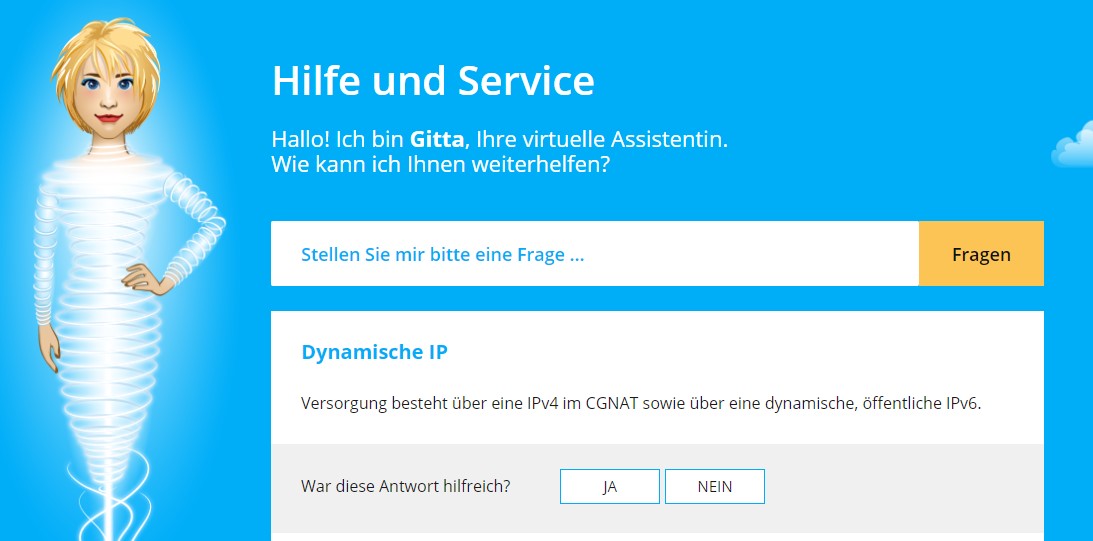

Das gleiche Problem habe ich auch. Aber habe mich gegen Glasfaser entschieden. Weil ipv6 CG-Nat Zugang geschaltet wird. Also wäre meine Anschluss von außen nicht erreichbar. Was nutzt mir dann mehr als 100Mbit/s wenn man niemals ein VPN schalten kann?
Die Erdarbeiten sind da das kleinst Problem, ebenso wie die Weiterleitung im Haus.
Letztlich bin ich kein Gamer und brauche nicht wirklich über 100Mbit/s. Was ich brauche ist ein ipv4 Zugang.
Kannst ja mal versuchen bei der DG zu erfahren ob der ipv6 Zugang statisch ist oder dynamisch? Ich habe dazu eine Reihe von Gesprächen geführt und festgestellt, das die DG überhaupt keine Zusicherungen diesbezüglich machen möchte.

@hildefeuer: VPN kann man auch via IPv6 realisieren ;) Ebenso kann dir - ausnahmsweise - auch der Bot dir die Frage bezüglich der dynamischen IPv6 Adresse beantworten:
