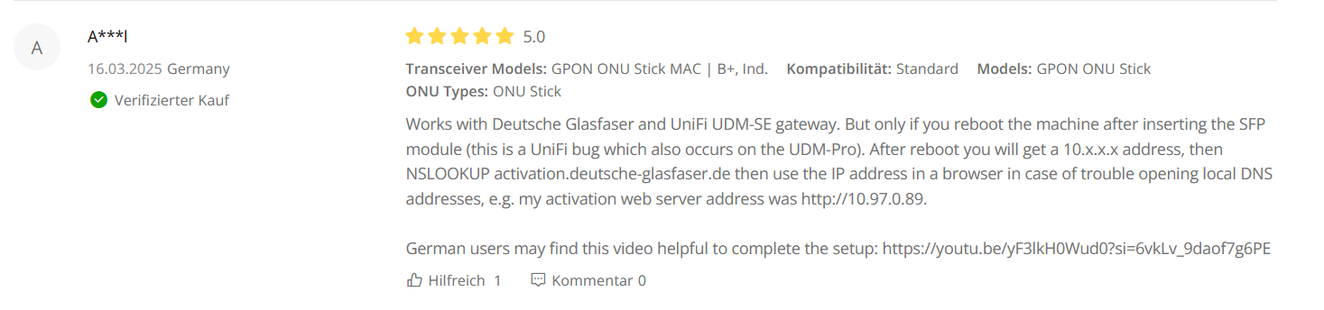

@DLMttH ich denke es wird gehen, auch mit GPON und ohne Klonen. Hast du es selbst in letzter Zeit mal probiert? Ich kann mich leider nicht in Deutsche Glasfaser irgendwo einloggen, aber dort kann man wohl einen 3rd party Router anmelden, in dem Fall das SFP Modul. Hier ist auch ein Video, das sieht auch nicht nach "hacks" aus
