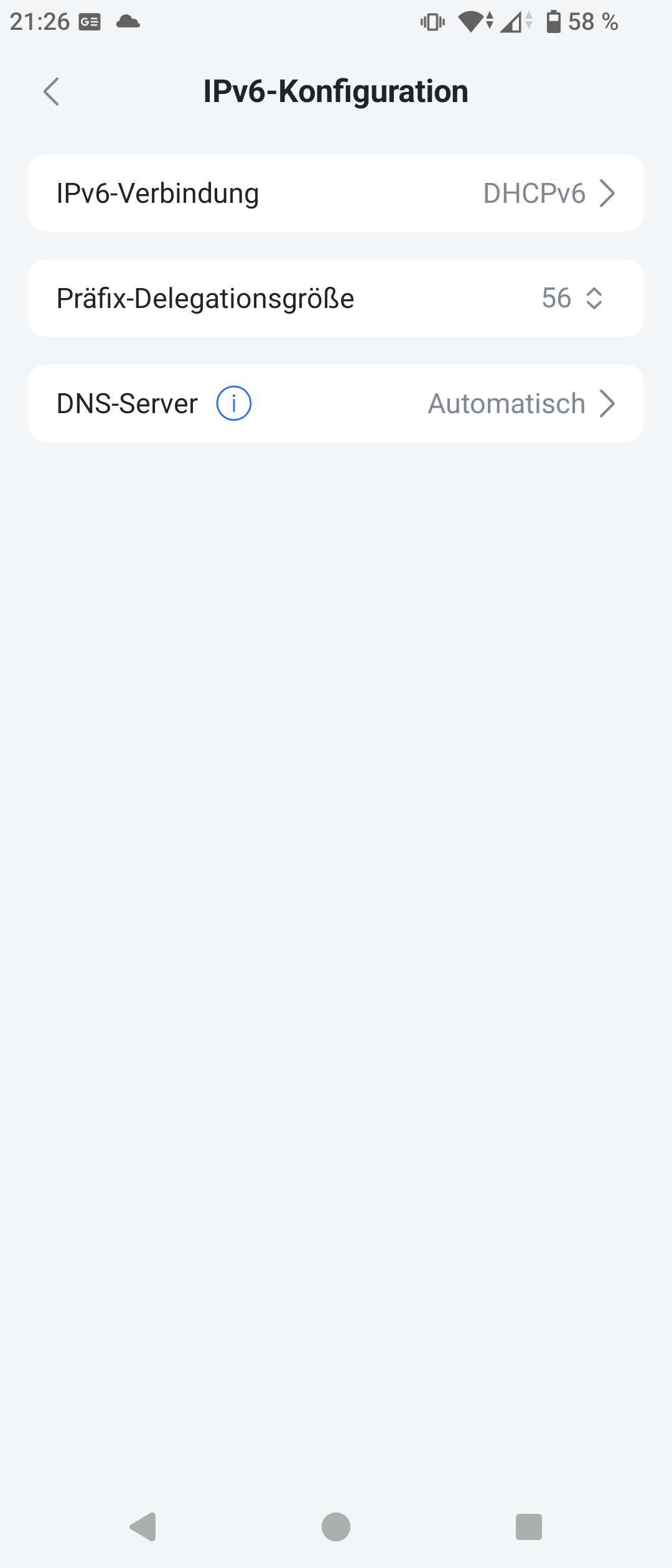

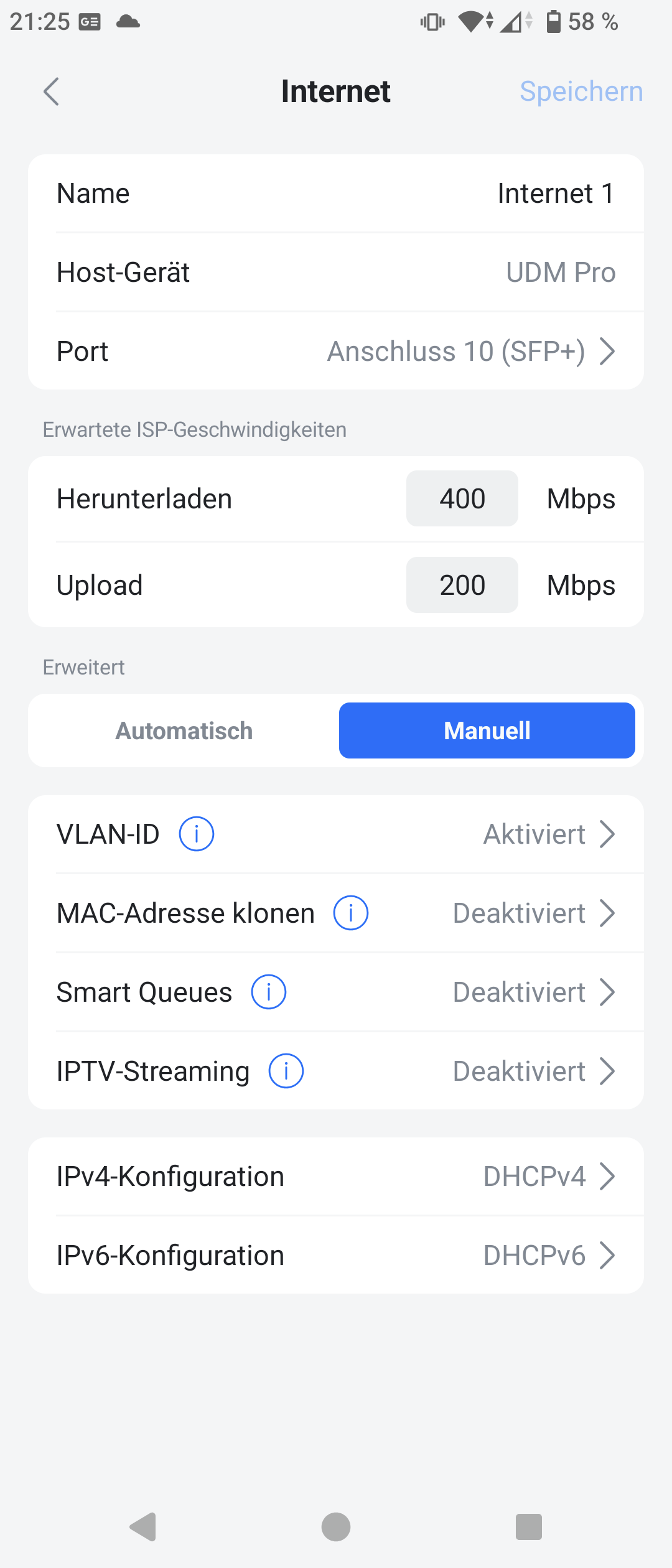

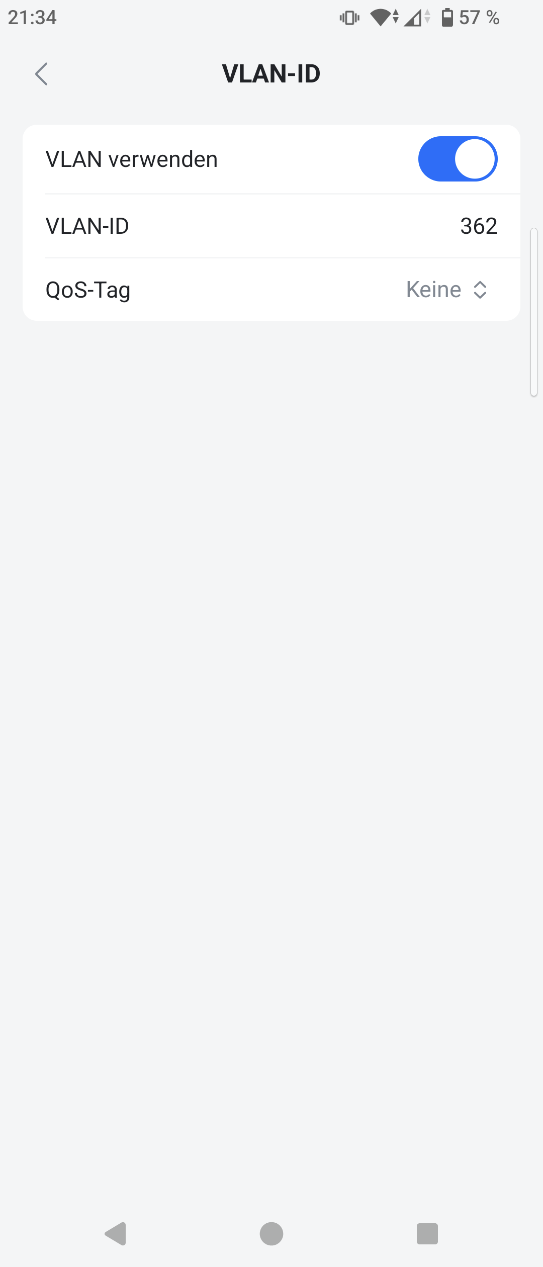

Ich kann in Direktnachrichten die Dateien nicht anhängen, daher hier meine Einstellungen in der UDM.
Wichtig war noch unter vlanid die 362.
Ich habe zuvor eine Serviceanfrage bei DG per Kundenportal gemacht, um das freischalten zu lassen.
So läuft es bei mir bis heute.
Grüße
Reaktionen: Kazza2003
Die VLAN-ID 362 benötigst du nur, weil du einen AON-Anschluss hast.
Boardet ein GPON-Kunde einen eigenen ONT, wird keine VLAN-ID mehr angewendet.

Bei einem AON-Anschluss musst du dich mit der DG gar nicht auseinandersetzen. Da musst du nur das passende Modul verwenden, die zwingende VLAN-ID hinterlegen und die Spielregeln zum Thema DHCP beachten. Jeder Router, der VLAN auf WAN kann, wird dann funktionieren.
