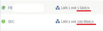

Bender hat dir gezeigt, wo man 1000 oder 100 beim Mac sieht. Im Anhang ein Screenshot, wo du es bei deiner Fritzbox sehen könntest, wenn du sie z.B. per LAN 3 mit dem ONT verbindest. Nochmal die Frage, kommen da 100 oder Gigabit zustande? Dass du in dem Test kein Internet hast, ist egal, es geht um die Teilstrecke.

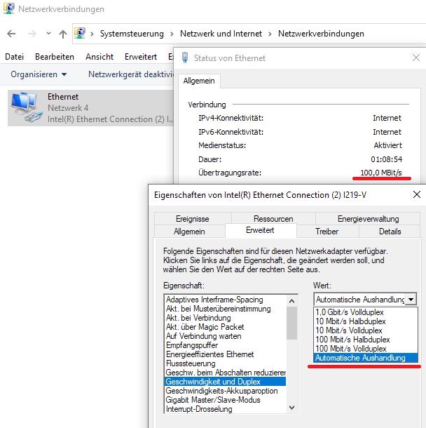

Mit PC meinst du jetzt auch keinen Mac? Als weiterer Anhang, ein Bild von Windows. Im Geräte-Manager zu sehen, dass die Gigabit-Karte automatisch aushandelt, aber wegen eines schlechten Kabels oder Wackelkontakts nur 100 MBit gefahren werden.

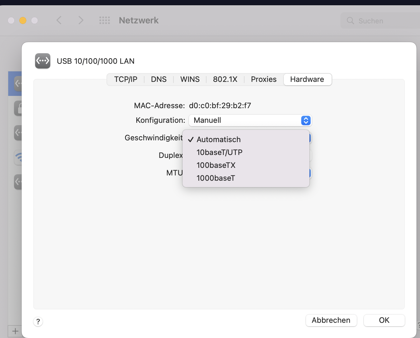

ich habe leider kein Laptop oder WIN pc zur hand. nur den das MB-A oder iphone.
Wenn ich den hier auf 1000 stelle geht der immer wieder nach "Automatisch" zurück...

Auf dem Screenshot ist die nötige Information durch das Dropdown Menü verdeckt.
Die Konfiguration bleibt auf automatisch. Niemand hat dir geraten irgendwas manuell einzustellen.

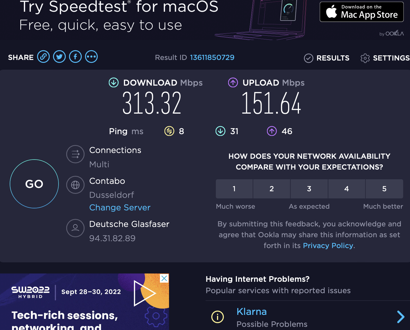

so jetzt habe ich es nochmal an den NT gesteckt und siehe da. 300!!!
also muss der fehler irgendwo anders liegenn..
Ist auch richtig so. Automatisch handelt automatisch 1000, 100 oder 10 aus. Was ausgehandelt wird, hängt z.B. vom Kabel ab. Hast du meinen Beitrag oben soweit verstanden? Da gehst du gar nicht drauf ein. Wenn das ONT oder ein Teil der Strecke vorm ONT Wackelkontakt hat, geht die Automatik auf 100 runter.
Edit: Der Speedtest ist jetzt mit Mac direkt am ONT verkabelt und erreicht die gebuchte Geschwindigkeit? Das kann an einem Wackelkontakt der LAN-Buchse oder des LAN-Kabels liegen. Daher musst du gucken, was die Strecke vom ONT zu deinen Geräten aushandelt. Wie man das sieht, ist oben mehrfach erklärt. Das geht nicht mit einem Speedtest.

Zusätzlich ärgerlich bei Fritzboxen ist, dass sie am WAN nicht die ausgehandelte Geschwindigkeit anzeigen. Ich bin mal zufällig an einem Glasfaseranschluss auf die 100 MBit Grenze gestoßen und konnte ein wackelig gestecktes Kabel zwischen Router und ONT ausfindig machen. AVM hat am Telefon bestätigt, dass man zwar an LAN sieht, ob 100 oder 1000, nicht aber am WAN. Daher mein Tipp zum Test die Fritzbox mit LAN 3 am ONT anzuschließen. Einfach nur um zu testen.
