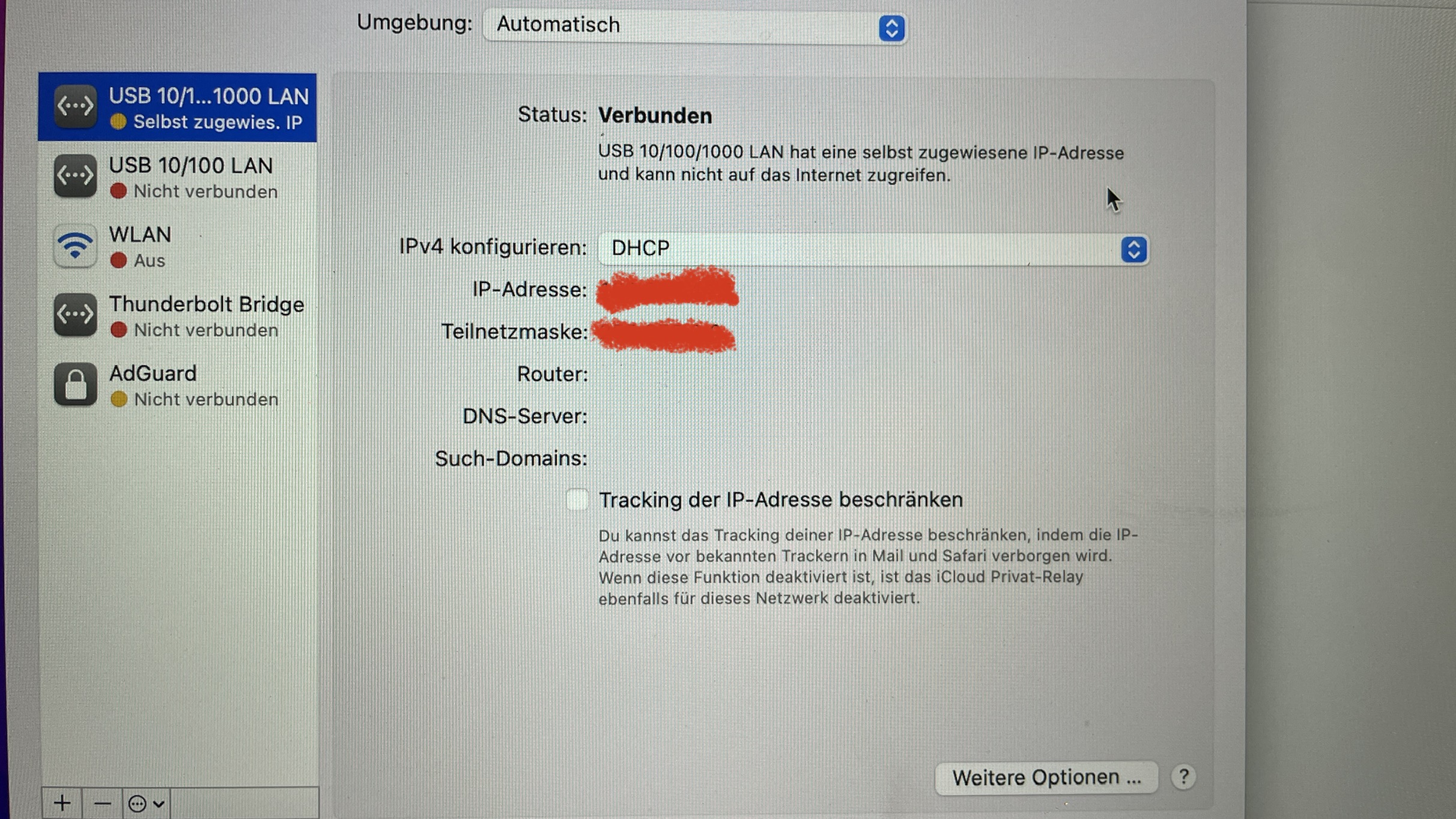

Ich habe es heute vom Mac direkt in den schwarzen kleinen Kasten von der Glasfaser gesteckt, nach ein paar min habe ich eine IP bekommen aber noch kein Internet! Ich warte jetzt mal 1-2 Stunden
Du hast keine Ip bekommen, sondern das Gerät hat sich selbst eine zugewiesen. Steht auch links im Bild.

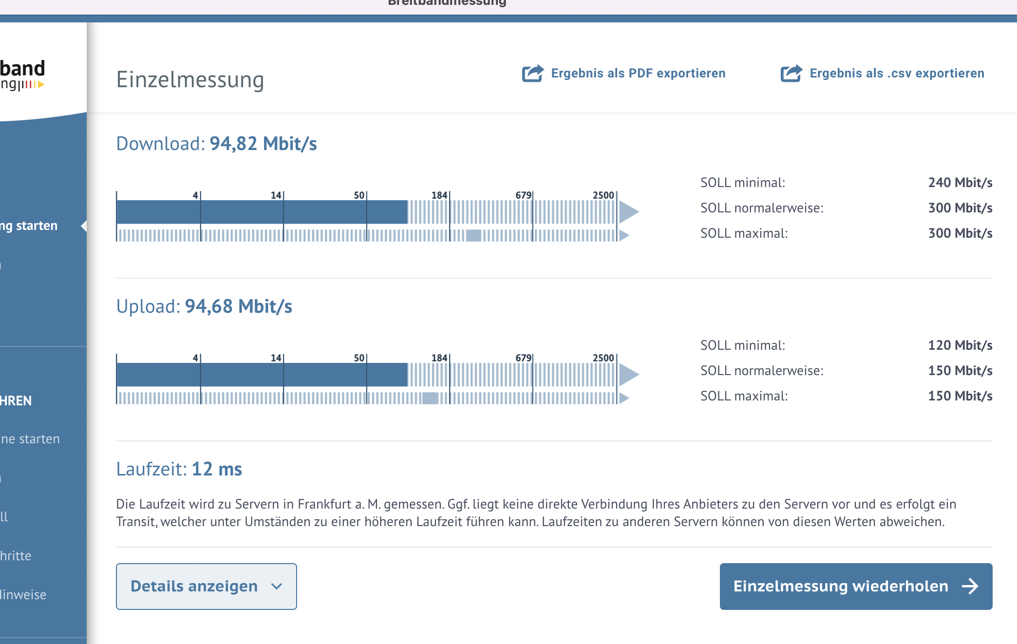

so wie gesagt, PC an NT jetzt habe ich auch internet bekommen und direkt einen Test gemacht!
geschwindigkeit ist die selbe.
Fritzbox ist schon mal nicht die fehlerquelle. muss ja jetzt an glasfaser liegen...

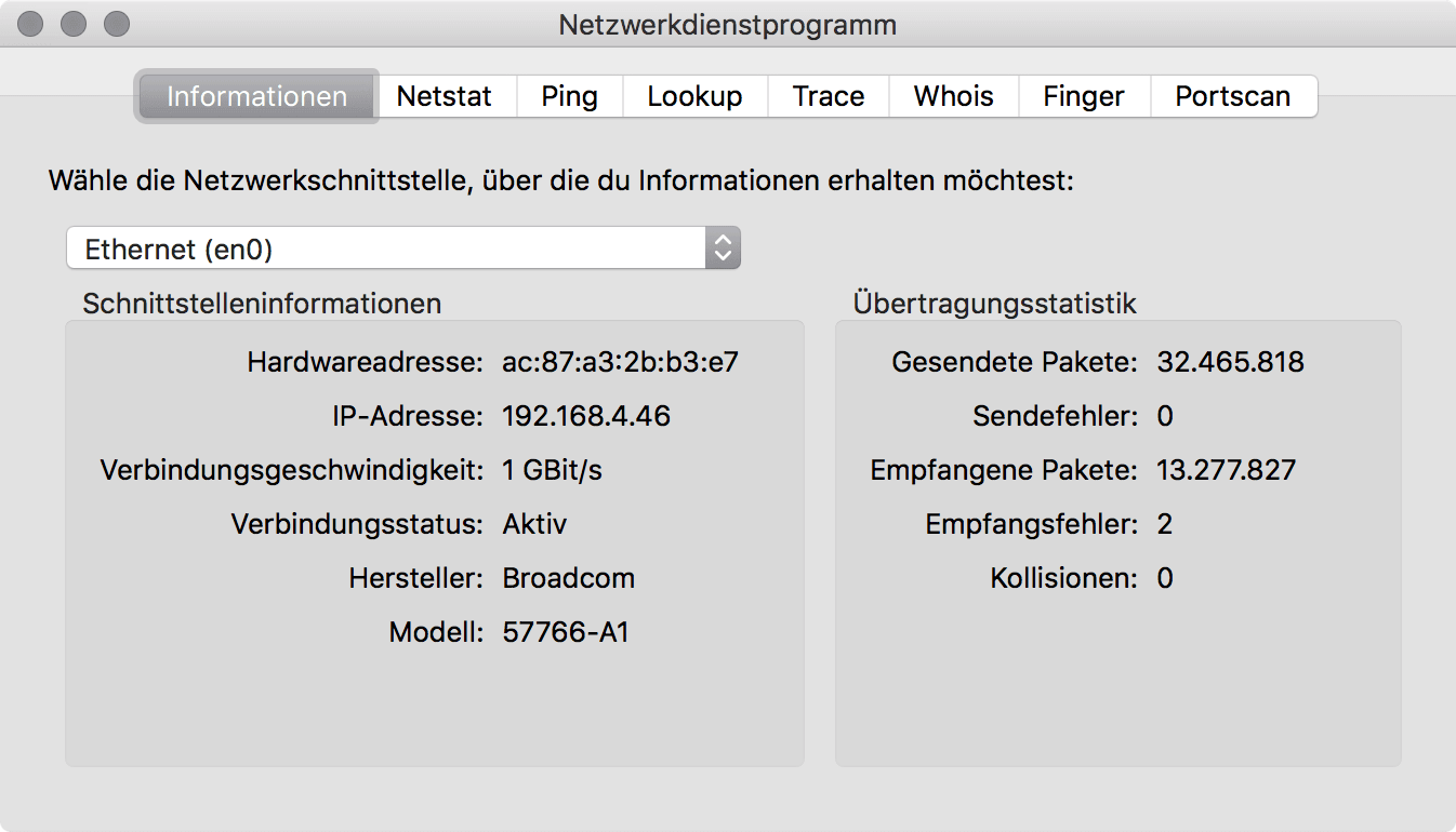

In den Screenshots sieht man aber nur, dass der Adapter 1000 MBit/s kann, aber nicht, dass er sich wirklich auf 1000 MBit/s verbunden hat. Letzteres glaube ich erst, wenn ich es gesehen habe.
