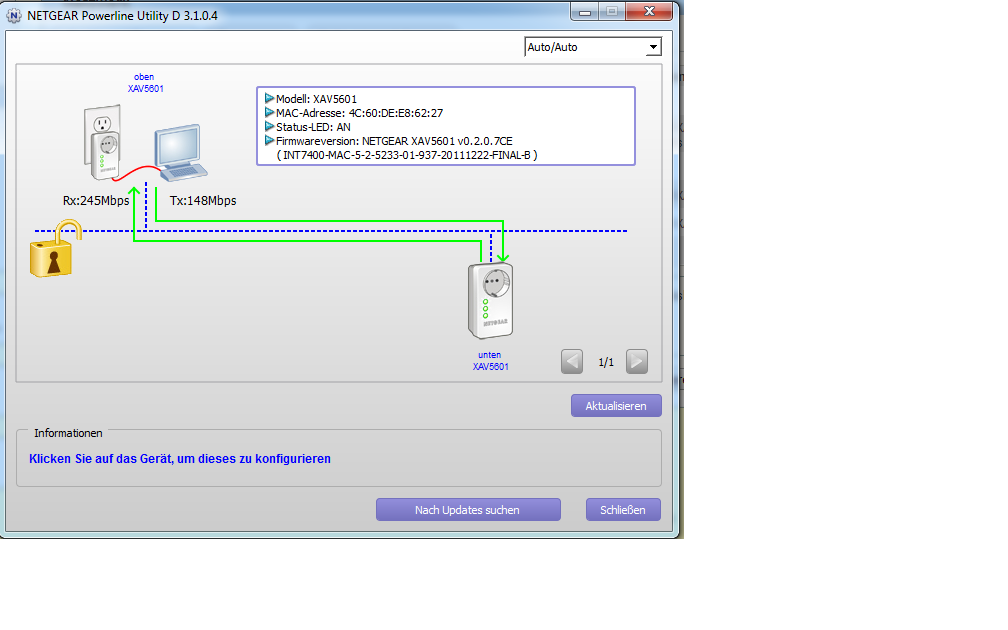

Inzwischen weiß ich auch, dass mehr möglich ist. Ich habe nochmal ein paar Steckdosen durchprobiert und inzwischen werden mir 150 mbit/s angezeigt. Es werden jetzt auch etwa 9,4 MB/s übertragen (was eigentlich auch zu wenig ist).
Kann es sein, dass die Netgear-Software nur die Brutto-Datenrate anzeigt? Oder das sie einfach schwindelt?
EDIT:So sieht das Ganze bei mir aus:
brutto,, netto,, ist eigentlich egal... es wird zu 99% die mögliche rate angegeben, sobald aber daten durchfliessen und zu viele störungen auf der leitung sind, bricht das ganze ein... ählich wlan... wenn pakete nicht verstanden werden, wird solange die datenrate runtergeregelt, bis wenige fehler ankommen... und da kann schon nur ein zehntel aus dem adapter kommen.
schwindel? jein... eher ein "best effort" also bestmögliches ergebnis (unter laborbedingung).
